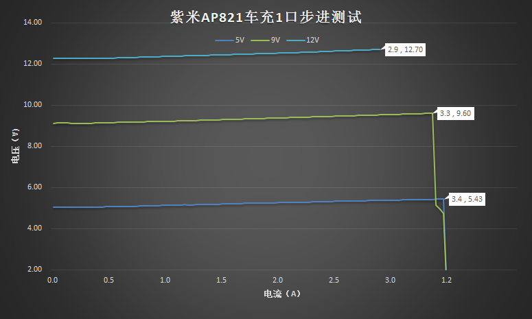

靠LOGO一处定为1号口。
1号口各电压下最大输出:5V/18.42W、9V/31.68W、12V/36.83W,具备线损补偿功能。

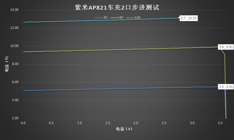

2号口各电压下最大输出:5V/19.28W、9V/33.66W、12V/35.37W,具备线损补偿功能。

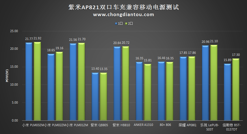

接下来是兼容性测试。
实测紫米AP821能够完美兼容各QC快充
移动电源,最大充电功率可达22W,远超标称的18W。

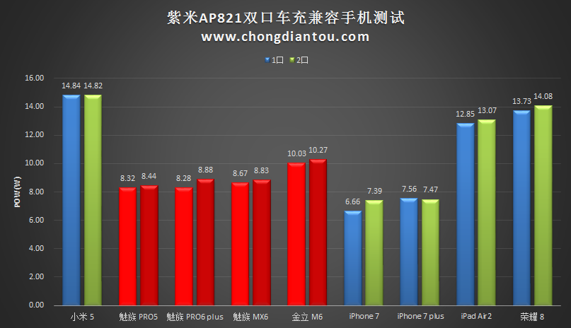

对手机的兼容性测试中,AP821并不支持
mtk快充的手机,但是能够完美支持QC、
FCP、Apple三种协议的手机。
