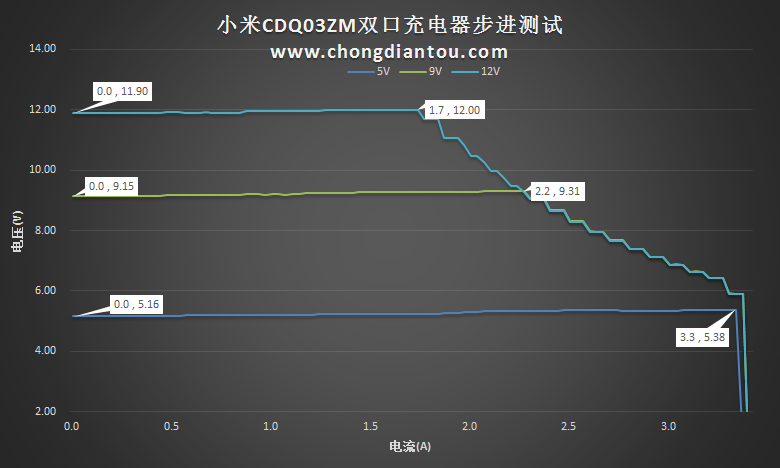

1、2号口定义如上。两口性能相差不大,这里选取1号口进行测试。
各电压平台最大输出功率:5V/17.75W,9V/20.48W,12V/20.4W。

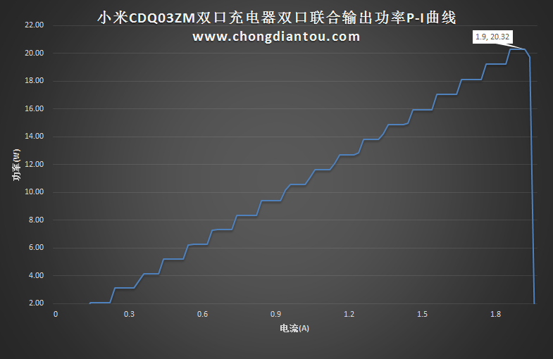

小米CDQ03ZM双口同时充电时,官方给出的建议是:如需使用快充,请将一个接口留空,也就是不支持双口同时快充,甚至最低的5V/1A也不行。通过双口同时跑EBD-USB可知,小米CDQ03ZM的双口联合输出的最大功率在20W左右,和单口的最大输出一致,购买时请注意。

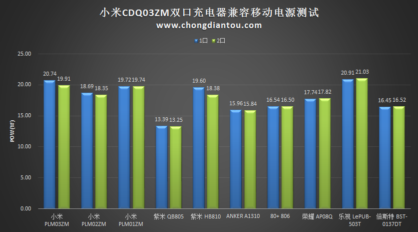

在对移动电源的兼容性测试中,小米双口充电器支持以上全部QC移动电源,兼容性非常不错,最大功率约为21W。

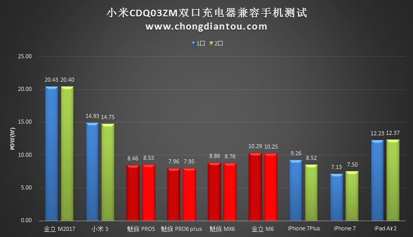

对手机的兼容性测试中,除
mtk PE快充外,小米双口充电器两口同时支持QC3.0、Apple、
FCP三种快充的手机,最大输出功率在20W。

小米CDQ03ZM充电器虽然双口同时支持QC3.0、Apple、FCP快充,但实际上同一时间只能一个口输出快充,由于具有USB数据线插入检测功能,一个口快充时不能插入任何设备,否全部变为5V/2A普通输出,这点设计比较坑,不过考虑到体积比较小,将功率限制在20W以下也是不得已而为之。
