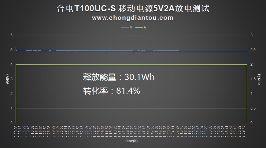

T100UC-S充满电后可释放30.1Wh能量,标称37Wh,转化率为81.4%,这个值在众多移动电源中算中等水平。
