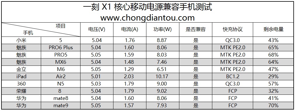

由于这款移动电源的输出不支持时下流行的快充技术,在手机兼容性方面自然表现不出快充的高功率,普遍输出功率在6~8W之间。兼容充电头1 兼容充电头
