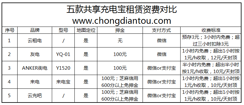

一、借还流程及资费
在服务便利性上,各家共享充电宝运营商均提供地图地位服务,一般分布于商场、餐馆、咖啡厅、酒吧等人流量大的位置,用户可根据定位精准的找到就近租赁点。各家的租赁终端机形态各异,想比之下,云租电终端机在外观和功能上都显得很低端;但是也是唯一一家不需要交纳押金就可以使用充电宝的平台。就使用资费来说,云租电最接地气,提供3小时内免费租借服务,并且提供免费充电线;其他家收费标准基本一致。ANKER街电、来电、云充吧支持微信和支付宝两种平台租借;来电、云充吧芝麻信用满600分可免除押金。

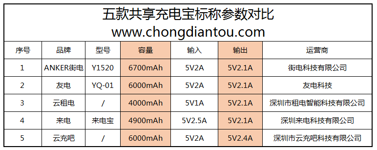

一般来说,我们在购买充电宝时,通常考虑到的参数是容量、输入输出功率,当然,对一部分人来说,外观也是不可或缺的。但是对共享供电宝来说,最重要的就是容量和输出功率了,容量关乎能否把受电设备充满的问题;输出功率决定了充电时间的长短。只有当两者都满足要求才能使用户得到更好的使用体验。
笔者对这五款共享充电宝的标称参数做了简单统计。对比发现,各款充电宝容量均不大,最小的才4000mAh,不过在满电的情况下给普通手机、平板等设备短暂供电问题不大。让人吐槽不已的是它们的输出功率,最高的云充吧为5V2.4A ,其余5V2.1A。在快充行业如此火热的背景下,做为共享资源居然不支持快充,这有悖发展趋势。当然,站在运营商的角度,或许是希望用户充电越慢越好,这样可以赢得更多的计费时间,毕竟提供了一个小时内免费使用服务。

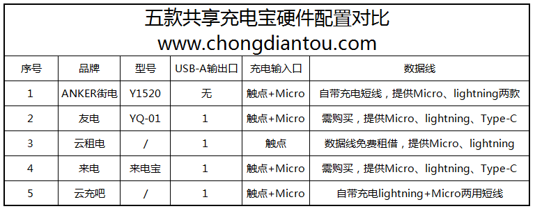

硬件配置方面,这里仅从输入输出口、数据线两个方面考虑。相比之下,云充吧有着最优的硬件配置,仅此一款可同时给两台设备供电,不过需要自备一条充电线。而这里的吐槽点是友电和来电两款,总结为一句话就是“借我的充电宝就必须买我的线。”在紧急情况下,对这种颇带强买强卖色彩的营销方式,大部分消费者也只能委屈求全。况且10RMB/条的充电线,质量无从而知,不得不让人联想到“我租的是充电宝,但我赚的是充电线的钱!”

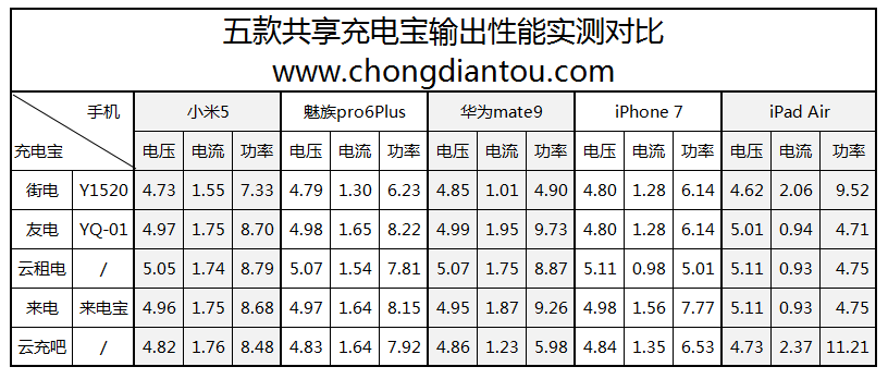

四、输出性能实测
说完标称参数及配置,我们再来上表测试实际数据,这里使用的是专业测试仪表POWER-Z。
经过对平板和几款手机的简单测试发现,所有的共享充电宝对测试设备均能低功率供电。看着这样的测试结果,使用支持快充设备的小伙伴,有没有想哭的冲动?以下是实测现场照片,供大家参考。
街电充小米5,POWER-Z显示功率为7.37W。
街电充魅族Pro6 Plus,POWER-Z显示功率为6.23W。
街电充华为mate9,POWER-Z显示功率为4.91W。
街电充iPhone7,POWER-Z显示功率为6.18W。
街电充iPad Air,POWER-Z显示功率为9.52W。
友电充小米5,POWER-Z显示功率为8.75W。
友电充魅族Pro6 Plus,POWER-Z显示功率为8.23W。
友电充华为mate9,POWER-Z显示功率为9.75W。
友电充iPhone7,POWER-Z显示功率为6.18W。
友电充iPad Air,POWER-Z显示功率为4.72W。
云租电充小米5,POWER-Z显示功率为8.83W。
云租电充魅族Pro6 Plus,POWER-Z显示功率为7.83W。
云租电充华为mate9,POWER-Z显示功率为8.90W。
云租电充iPhone7,POWER-Z显示功率为5.04W。
云租电充iPad Air,POWER-Z显示功率为4.80W。
来电充小米5,POWER-Z显示功率为8.71W。
来电充魅族pro6 Plus,POWER-Z显示功率为8.19W。
来电充华为mate9,POWER-Z显示功率为9.31W。
来电充iPhone7,POWER-Z显示功率为7.77W。
来电充iPad Air,POWER-Z显示功率为4.80W。
云充吧充小米5,POWER-Z显示功率为8.49W。
云充吧充魅族Pro6 Plus,POWER-Z显示功率为7.95W。
云充吧充华为mate9,POWER-Z显示功率为6.01W。
云充吧充iphone7,POWER-Z显示功率为6.55W。
云充吧充iPad Air,POWER-Z显示功率为11.25W。
