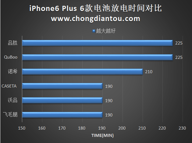

二、续航能力
1
在手机续航能力方面,此处测试测试手机在高负荷运行时的续航时间,各款手机电池均选择运行一款名为“极品越野”的3D游戏。同时,为了避免受外界网络干扰,测试全过程均在无网络连接情况下进行。
从单次测试数据来看,品胜和QuBoo续航时间最长,均为225min,诺希次之,为210min,飞毛腿、沃品、CASETA并列第三,为190min。
以品胜放电时间的225min作为参照,那么:
品胜:225min,计100%;
QuBoo:225,计100%;
诺希:210min,计93.3%;
飞毛腿:190min,84.4%;
沃品:190min,84.4%;
CASETA:190:84.4%。

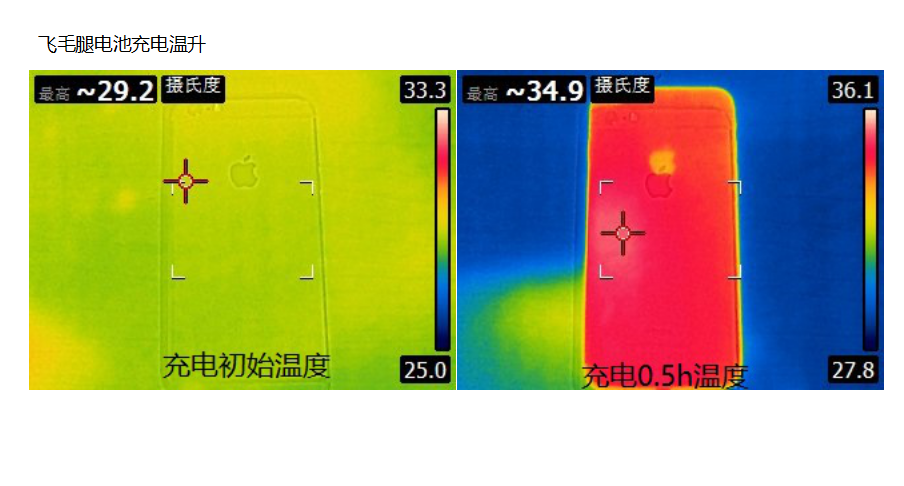

三、充电温度变化
对于评定电池性能的优劣,充放电时的温升也是不可回避的参数。因此,我们也分别对这六款电池在充电过程中的温度变化做了记录。使用到的测试设备为FLIR红外热像仪,测试环境温度为26℃。这里节选了每款电池的充电初始温度和充电0.5h(30分钟)后的温度,由此可以得出每款电池在充电半小时内的温升情况。1

飞毛腿电池的初始温度为29.2℃,充电半小时后手机背板的温度为34.9℃,温升5.7℃。

通过对这六款电池的充电温度测试,通过测温枪数据可以看到,各款电池在室温26℃下充电半小时,均没有出现异常发热的情况,温升也控制在较小范围内,手机的背板温度最高的为37.7℃,接近人的体温,触摸时不会有明显灼热感。

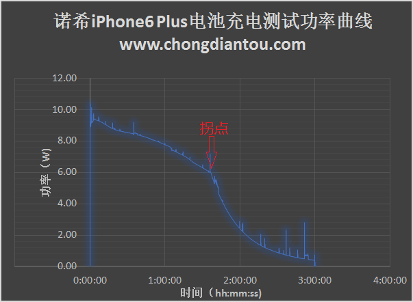

3、诺希
5_副本 9同样,诺希电池的充电时间也保持在3小时左右,拐点之前的输入功率保持在6W以上;随后在2-3小时区间,从2W平滑进入小电流模式。

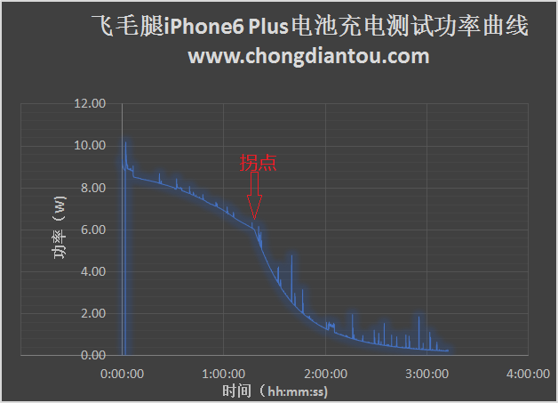

5、飞毛腿
9_副本 11飞毛腿电池从0~100%的充电时间为190min左右,起始功率为9W。随着电池饱合度的增加,输入功率逐渐减小,大概在充电80min后,功率曲线出现一个转折,充电功率迅速下降,在充电2小时后,曲线变得非常平缓,涓流充电时间比较长。
