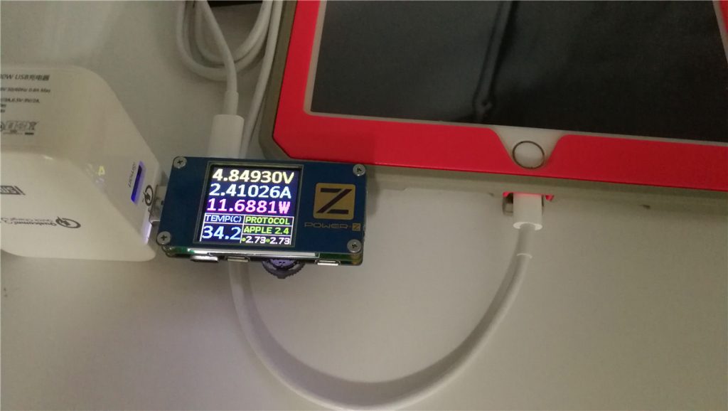

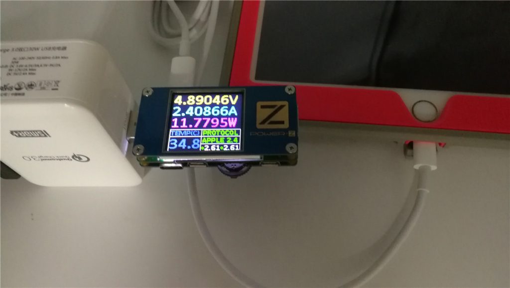

1QC3.0接口支持iPad Air2满速充电,功率达到11.7W。
2iSmart接口同样支持iPad Air2满速充电。

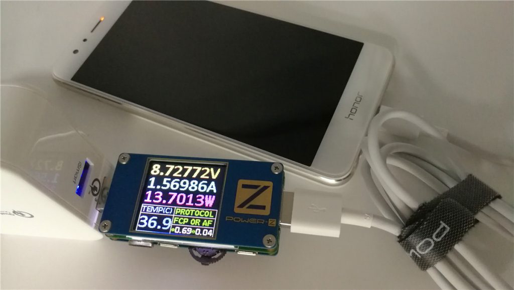

QC3.0接口充荣耀8(电量56%),8.72V/1.57A,功率13.7W。

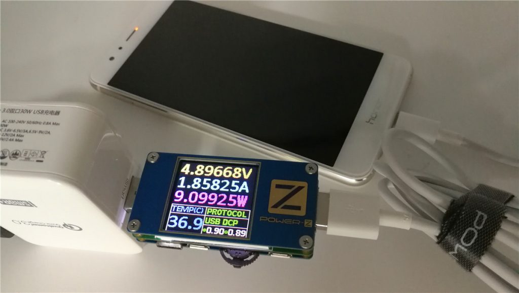

6
iSmart接口为9.1W输出。

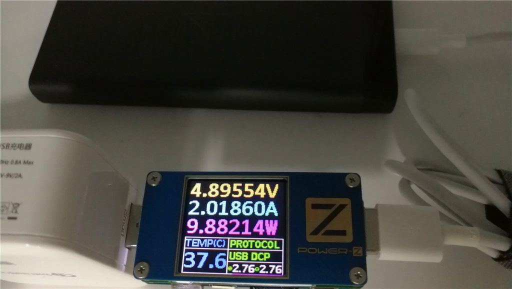

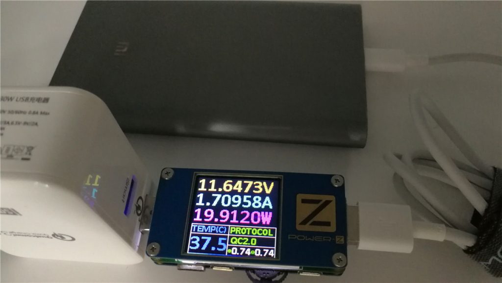

小米PLM01ZM移动电源,剩余电量2/4LED,QC3.0接口,11.6V/1.7A,功率为19.9W。
10iSmart接口,约9.7W输出。
