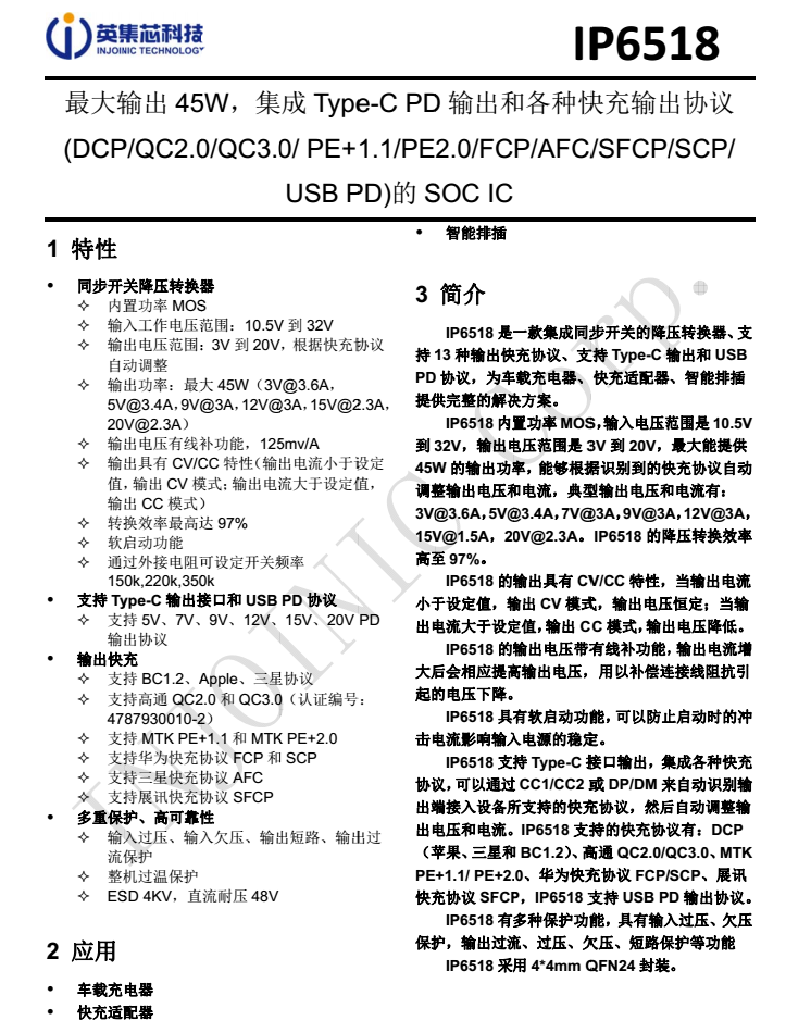

时下,USB PD已呈现爆发态势,搭载PD充电协议的手机、游戏机、笔记本、充电宝纷纷上市,势不可挡。面对市场爆发, 英集芯推出了首款电源协议合二为一的USB PD车充解决方案IP6518。采用QFN24小尺寸封装,满足了车充小体积的设计需求。据英集芯工程师透露,IP6518共有两个版本,其中IP6518C面向车充市场,最大功率可达36W(12V 3A);IP6518面向插线板市场,最大功率可达45W(20V 2.3A)。这两款芯片均内置了USB PD协议。
英集芯IP6518是一款集成同步开关的降压转换器,支持 Type-C输出,兼容USB PD、DCP(苹果、三星和 BC1.2)、高通QC2.0/ QC3.0、MTK PE+1.1/ PE+2.0、华为FCP/SCP、展讯SFCP等13种快充协议,并可通过CC1/CC2或DP/DM来自动识别输出端接入设备所支持的快充协议,自动调整输出电压和电流。为车载充电器、快充电源适配器、智能排插提供了一套完整的解决方案。
英集芯IP6518采用4×4mm QFN24封装,内置功率MOS,输入电压10.5 V~ 32V,输出电压3V~20V,支持最大45W的功率输出,典型输出电压和电流有:3V/3.6A、5V /3.4A、7V/ 3A、9V/3 A、12V/3A、15 V/1.5A以及20V/2.3A;降压转换效率高达 97%。
英集芯IP6518 USB PD车充Demo背面
英集芯IP6518的输出具有CV/CC特性,当输出电流小于设定值,输出CV模式,输出电压恒定;当输出电流大于设定值,输出 CC 模式,输出电压降低。同时,输出具有线补功能,输出电流增大后会相应提高输出电压,用以补偿连接线阻抗引起的电压下降。
英集芯IP6518 通过高通QC3.0认证,证书编号4787930010-2
英集芯IP6518具有软启动功能,可以防止启动时的冲击电流影响输入电源的稳定。并具有输入过压、欠压保护,输出过流、过压、欠压、短路保护等多种功能。
