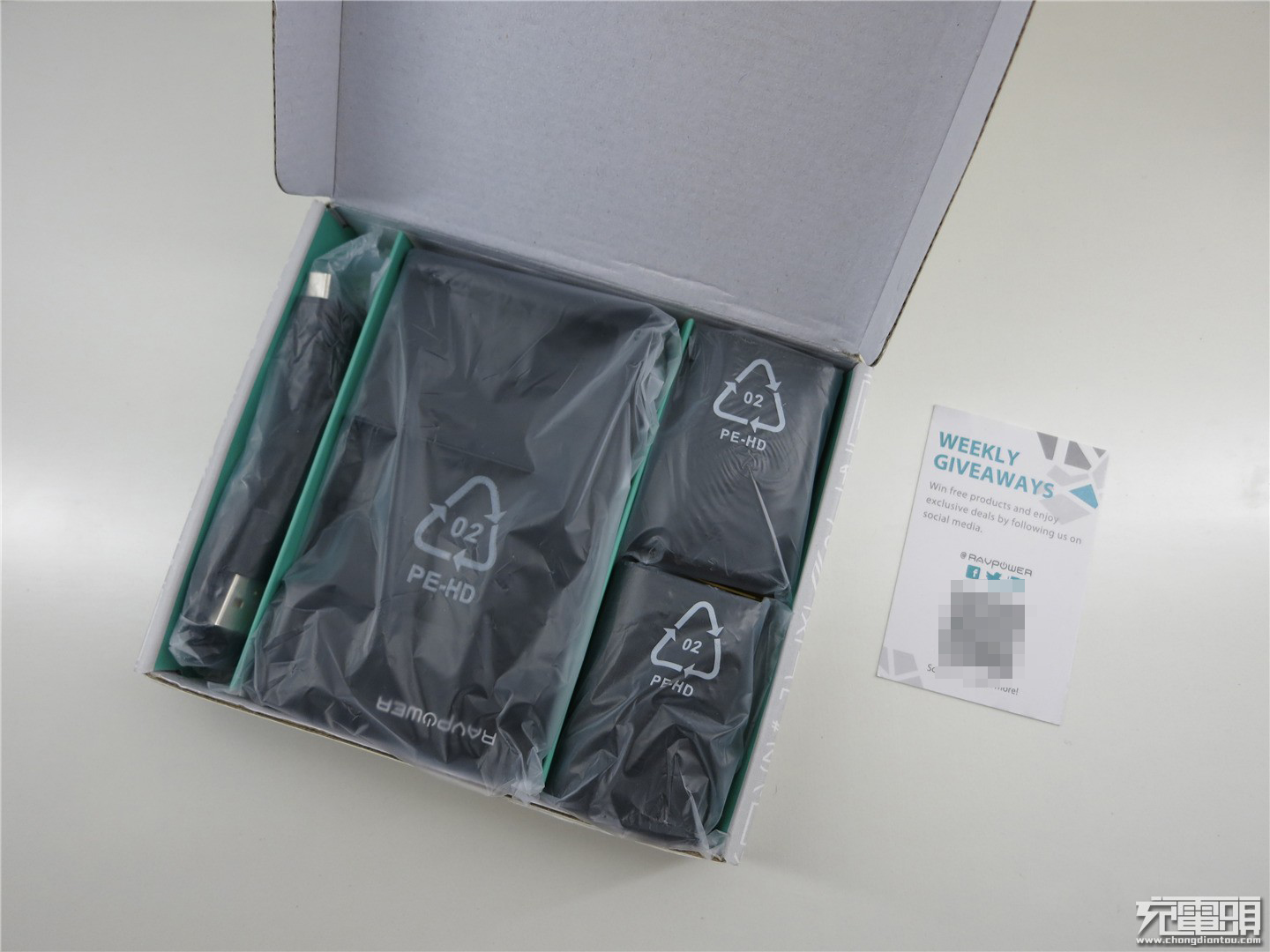

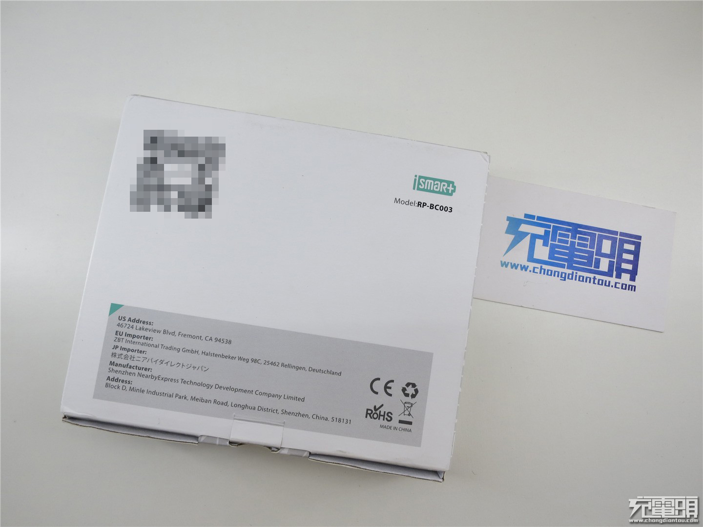

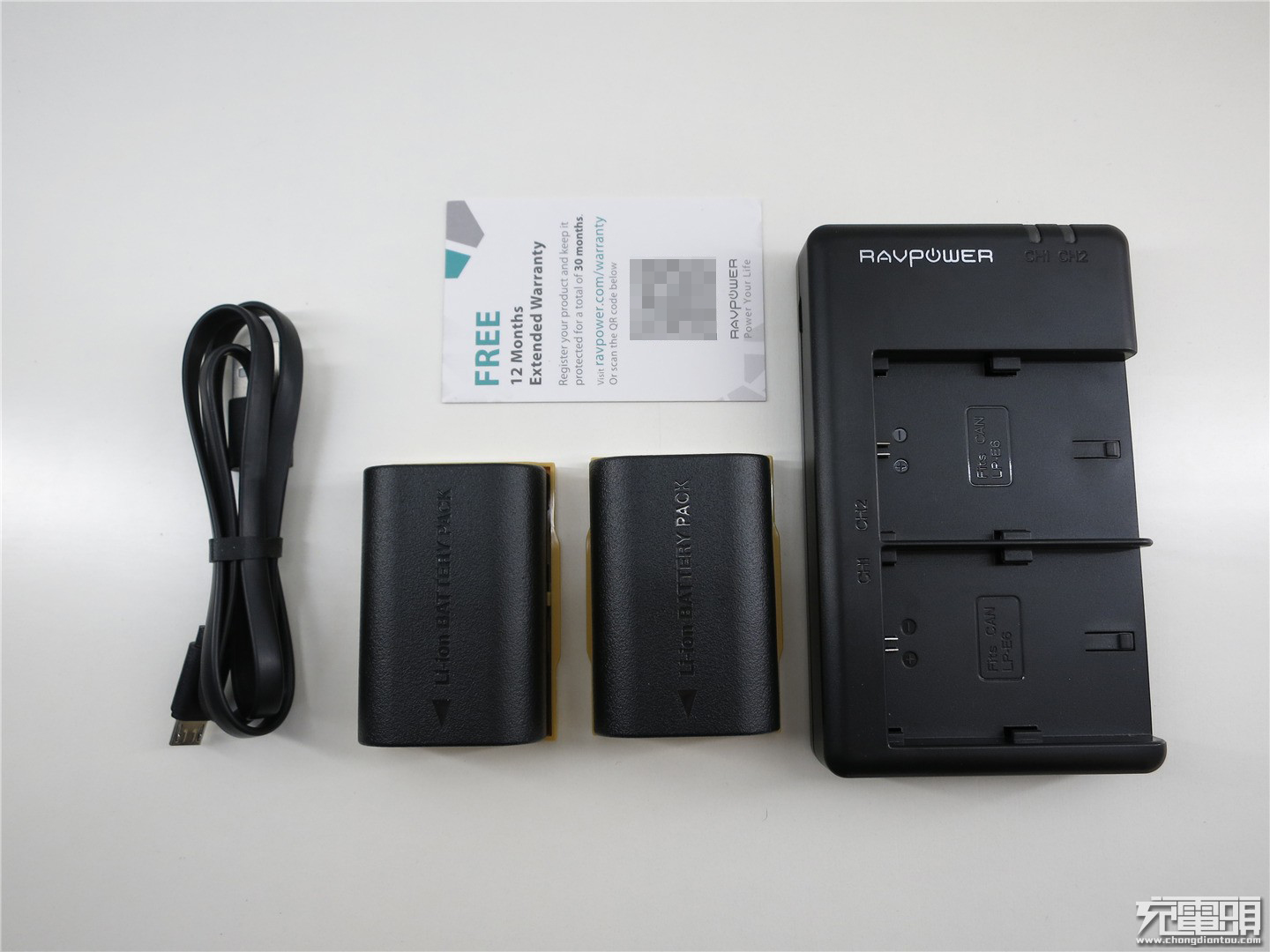

数码相机可以说是耗电大户,平时购买单反微单这类机器,都会习惯性的购买两块备电,由于原装电池的价格门槛高,很多人会选择副厂电池,比如国产的品胜 飞毛腿 沣标都是常见的一些品牌,还有很多高仿杂牌防不胜防。容量虚标,无故断电等等各种问题让人在拍摄过程中增添烦恼。 跨境电商品牌RAVPower的相机电池深受海外摄影爱好者的欢迎,最近他们将两款相机电池套装带回给了国内消费者。两款分别对应佳能、索尼相机,各带有两块电池外加一个充电底座。今天测试的就是佳能套装对应LP-E6电池型号,单个容量2000mAh,比原装的1800mAh要大拆解看看RAVPower这个电池套装性能品质如何,有没有远胜国产电芯一筹。 一、外观篇 正面白色的包装上一个圆型图标,应该是和电池相关的一些设备。 080843f1ajnonfjvida1vi 反面有二维码,下面还有很多英语还有日文,生产国家made in China。 080837rnc9t70ht7ir9hrd 打开盒子里面的电池充电器全部用塑料袋包裹着。 080838dbqz7zll7a4bxg33 电池 充电器 面条线手感超好,还附有产品合格证。 充电器背面产品信息 电池型号:LP-E6 输入电流:5v/2.1a 输出:8.4v 单电700mAh,双电500mAh x2 充电器正面,有两个电池槽位,可以同时充电,充电器的上面分别有两个触点为输出正负极。 外型尺寸对比荣耀8手机,充电器长度比手机稍短。 宽度接近厚度目测2cm,户外拍摄方便携带可以用充电宝随时给你的电池补充电力。 两粒电池,一正一反背面有电池卡座。 电池的标签信息,RAVPOWER RP-BC003     7.4v 2000mah 能量14.8wh。 电池卡槽式正负极触点。 双电魅影。 二、测试篇 测试电源驰为QC3.0头空载电压4.970,接充电器两个LED灯亮起,空载电流28mA。 两个电池同时充电,电流1.86A。 分别测试两组电池充电情况,单电1.3A左右。 双电1.9A左右。 充电测试单双GIF动图。 容量测试开始,本组容量测试目的是为了更接近平时日常使用,而非实验室为了测容而测容。测试环节选一个电池做高低温和极寒情况下容量测试,由于相机使用的环境有时很恶劣,比如东北冬天都要负三十度,相机的电力由为重要。 电池接线情况自制了两个铜插片大小正好。 充满电池空载电压8.359V。 30℃常温下EBD放电测试,放电电流0.35C由于是初次放电容量基本合格1939mAh。 冰水混合物0℃模拟冬天容量测试,用两层塑料袋把电池包好放在冰水中,测试过程中添加冰块杯子四周包裹尽量让冰融化变慢。 容量1924mAh数据可喜,由于是第二次循环容量出人意料,简直不相信容量只少了15mAh。 金表充电离线图,共充进了16.46Wh 电池是14.8Wh最后充电关停电流30mA。 本次测试是冰冻模式,由于家庭能弄的低温设备也就冰箱,我查询了一下自己家冰箱的参数,最低-18℃和锂电池最低的工作范围-20℃很接近。电池充满用了一个小花瓶盛水接金表电压8.38V,放冰箱调至最低温度速冻,12小时后测试。 早晨打开冰箱,电池已经完全冻透了,这个温度已经很低很低,至少南方是不会这么冷的。 细细看一下瓶子GIF动图。 容量测试开始,花瓶四周放上冰块让电池中心维持更低的温度,在容量未出来之前我知道这款电芯性能不差,昨天充满8.38V冻了一夜未掉电。漫长的等待终于出数据了1892mAh,这结果不符合25度以下气温低1度容量少1%的常识,测试结束时我看了一下花瓶内有水,基本上是冰水混合物此数据归纳于0度测试,应该是超高标准。 之前的测试结果并不让人满意只好更改方案,直接从冰箱中冰冻电芯测试。因为没有红外温度计无法得知冰箱的实时温度,为数据的准确性首次使用强大的power-z金表当温度计显示实时全程监控。初期冰箱温度最低降至-13.6℃,但忽略了一个重要环节,冰箱非恒温有波动随压缩机工作而变化,温度最高升至-6.6℃,正常稳定在-10℃波动。 冰箱测试一览,把测试工具全拿到了冰箱旁边,场面壮观。 曲线图中一开始压降很大,那是因为温度最低快接近-15℃,短暂放电后估计是电芯内部发热,电压回升。中途动了一下EBD曲线不是太完美,本次测试一波三折总算出结果了,最后测容得到1883mAh,测试结束时的温度-13.1℃(本次数据相比冰水混合物测试得到的数据准确率偏低,那个基本恒温这个浮动较大,只做参考)。 三、拆解篇 电池壳体是超声波焊接用刀分开可以看见两节小单体,小心分开外壳偏软。 分开外壳可以看见橙色的电芯。 电池型号ICR18500,看不出来什么厂家生产的。 电池负极镍带四个焊点,正极有高温绝缘垫。 PCB保护板正面一览,左边同步整流IC 8810附近是一个六脚识别IC,下面有一个绿色的保险,右边部分上半部一个巨大的牛屎芯片,下角是锂电保护芯片CZND。 PCB背面一览,中间部分P-P+保护板输出端正负极,上部B+B-是充电线路连接电池正负极,T C温度检测端口一般需要与用电器配合产生保护动作。 拆解结束全文完。 四、总结 这款电池的性能已不用多说,经历常温、 冰水混合物、 低温速冻 、 再到冰箱测试容量坚挺,电芯的品质决定了日常使用体验,一款可以信赖电芯的品牌。我搜索了一下国产同款电芯,有的初始容量只有1400mah,相比基些友商这款电池就已经甩他们几条街,本款容量做到了2000mah性价比超高。这里说一个测试细节,之前测试电池都包有两层塑料袋防湿,最后冰箱测试为了数据准确性,直接祼芯测试不能不说电池的性能强大。最后默默的为我的power-z金表深表同情,全程速冻在冰天雪地里,以强悍的功能让人折服。 文中出现的商品: POWER-Z KM001 RAVPower相机电池套装   相关阅读:
