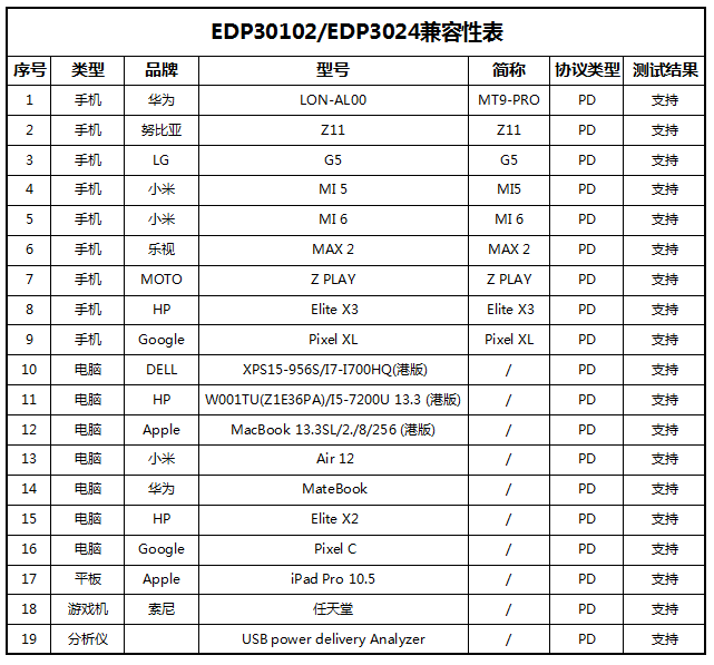

方案采用了苏州易能微EASEPOWER EDP3010,易能微电子EDP3010芯片可以支持各种电源拓扑结构,升降压结构可以支持多串电池并带电池均衡功能,充放电效率可以轻松做到94%以上,可以支持高达100W的快充应用。芯片内部还集成了充放电管理模块、电量计、LED指示模块,电池均衡模块,以及温度保护,电池过充和过放保护,输出过压/欠压/短路保护,电流过流保护,充/放电反向电流保护,适配器欠压保护等多重安全保护功能,该芯片方案是目前效率非常高,元件较少。
易能微EDP30102/EDP3024兼容性表参考。据工程师透露,易能微EDP3010内置100mA智能均衡,在整个充电过程中持续均衡,保证了产品反复使用的寿命。
