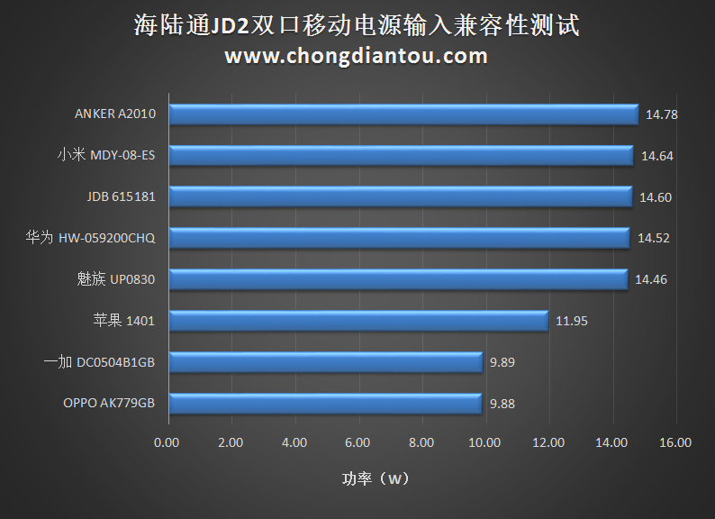

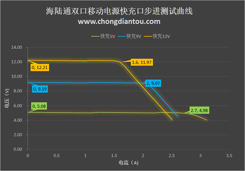

输入方面,主要测试了一些主流品牌手机的原装充电器的充电效果。测试结果如下: 1 2 海陆通这款产品标称输入支持5V/2A和9V/1.67A两种规格。快充的情况下,会以最大15W的充电功率来满足自身快速补电的需求。而测试结果显示,这款产品的兼容性很不错,小米、华为、魅族、ANKER等大众品牌的快充充电器均可对其实现快速充电,充电功率也基本达到了标称最大值。同时,也兼容苹果、一加、OPPO等充电器。 2)输出性能3 对于输出,海陆通JD2移动电源的快充口在三种电压下的最大输出分别是5V/2.7A(13.5W)、9V/2A(18W)和12V/1.6A(19W),实际输出能力均超过标称参数。而目前常见的快充手机充电功率大都不超过18W,所以海陆通这款移动电源刚好可以比较完美的适配。
