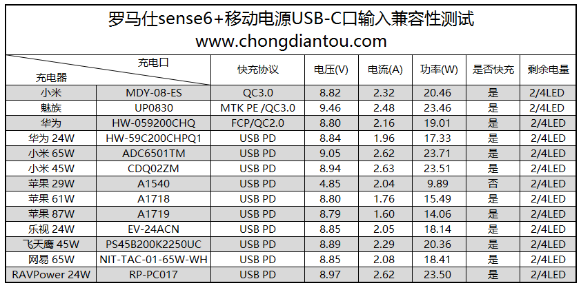

输入方面,罗马仕sense6+移动电源对市面上常见的USB PD充电器具备良好的兼容性。使用各品牌手机的快充充电器同样可以实现快充,最大输入功率可达23W。

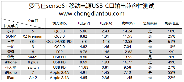

当Type-C作为输出时,不仅支持USB PD设备快充,还兼容QC2.0、3.0、FCP、Apple 2.4A等协议,兼容的手机设备也非常多。
USB-A口同样支持QC3.0、QC2.0、FCP、MTK PE等协议,基本覆盖了市面上常见的快充手机。所以,只要你的手机支持主流快充协议,sense6+均能对其实现快充。同样可以在半小时内给
iPhone 8充到约50%电量。
