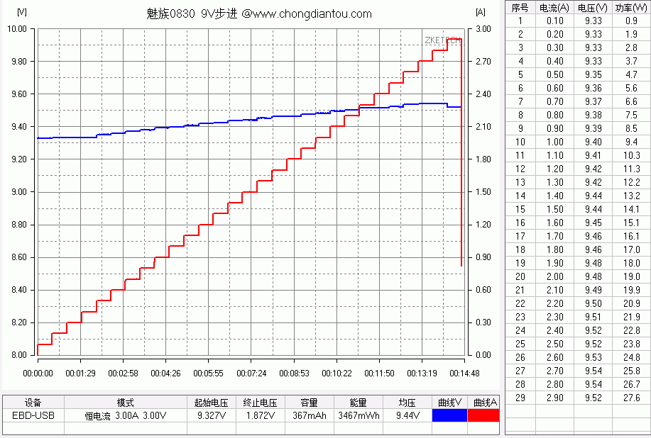

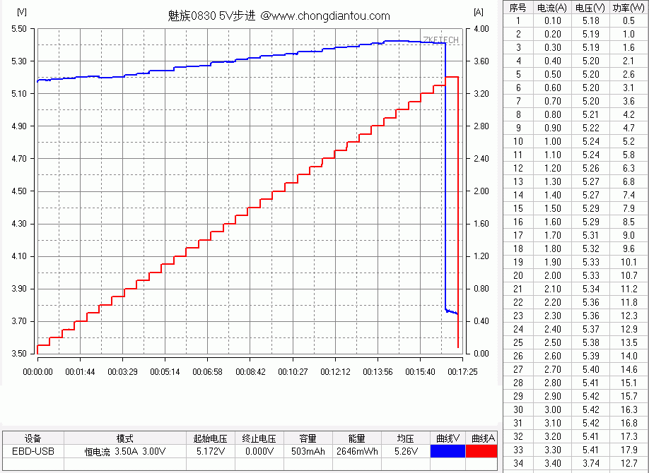

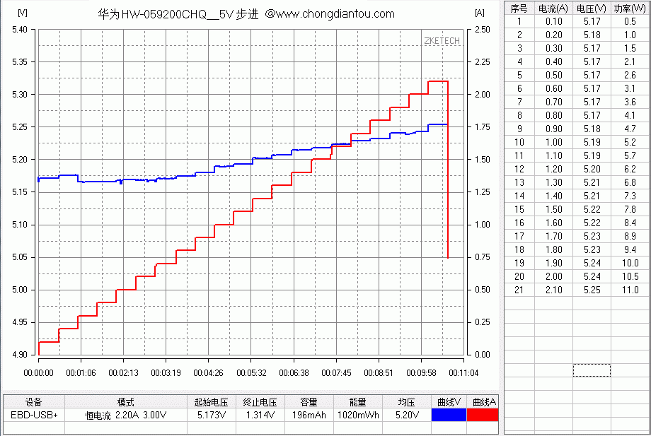

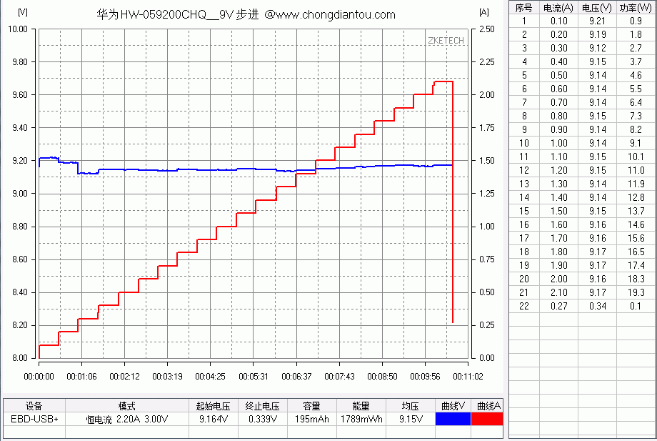

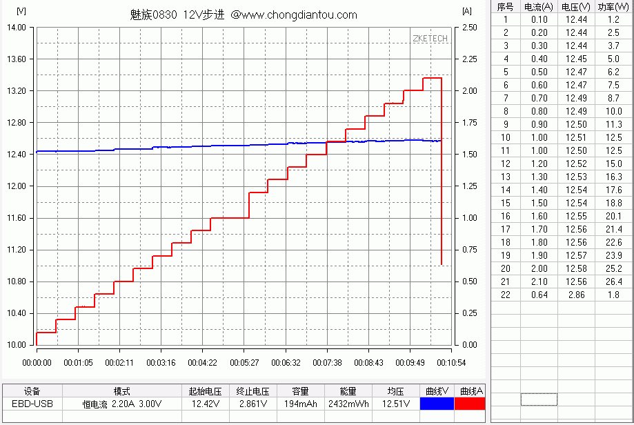

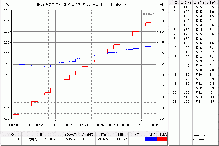

一款电源类产品品质等级可以通过测试多项参数来评估,充电头网开放所有实测数据让大家可以看到一款电源产品真实的性能参数。测试方法:对3款电源适配器进行多档放电测试,监控其充放电过程绘制成数据图表,得出多项数据来评估其性能。
常规步进:
使用EB程控可调恒流电子负载,以30秒为单位0.1A为间隔从低到高逐级提升负载程度。绘制成曲线图可以直观看出各级带载情况。
首先上场的是华为HW-059200CHQ,因为并不支持12V电压档,所以只测试5V、9V步进。5V起始电压5.17V,结束电压5.25V,最大电流值2.10A,最大输出功率11W,具有线损电压补偿。
9V起始电压9.21V,结束电压9.17V,最大电流值2.10A,最大输出功率19.3W,具有非常非常轻微的线损电压补偿,补偿值正好抵消压降。
接下来的是魅族UP0830,在魅族0830铭牌标称参数就比其他人高实测如何?
5V起始电压5.18V,结束电压5.41V,最大电流为3.3A,最大功率17.9W。电流3.4A时电压值会大幅度下降至3.74V,进入预保护阶段。具有线损电压补偿功能。
9V起始电压9.33V,结束电压9.52V,最大电流为2.9A,最大功率27.6W。具有线损电压补偿功能。
12V起始电压12.44V,结束电压12.56V,最大电流为2.1A,最大功率26.4W。具有线损电压补偿功能。
最后当然是董大姐的格力UC12V1A5G01。
5V起始电压5.15V,结束电压5.23V,最大电流值为2.20A,最大功率11.5W。具有线损电压补偿功能。

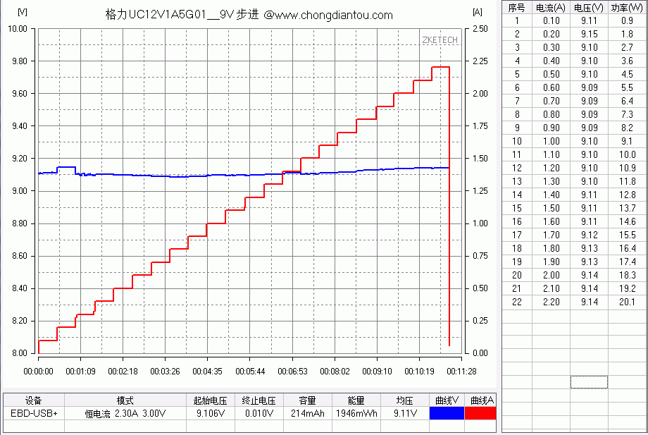

9V起始电压9.11V,结束电压9.14V,最大电流值2.2A,最大功率为20.1W。具有轻微线损电压补偿功能,刚好抵消损耗。

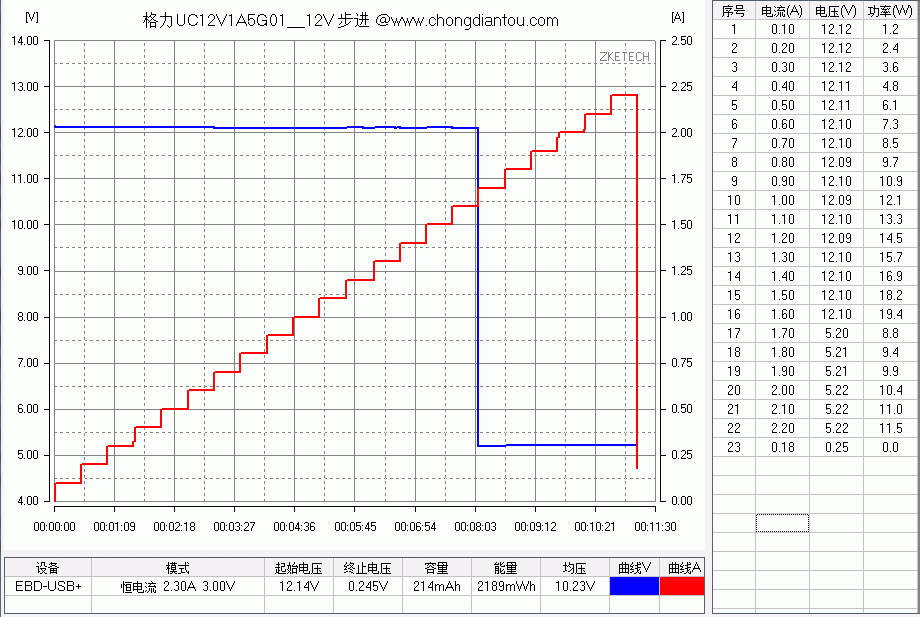

12V起始电压12.12V,结束电压12.10V,最大电流值为1.6A,最大功率19.4W。12V模式下当电流值超过1.6A后,会脱离快充模式回落到5V常规输出。具有轻度线损补偿功能,正好抵消压降。
