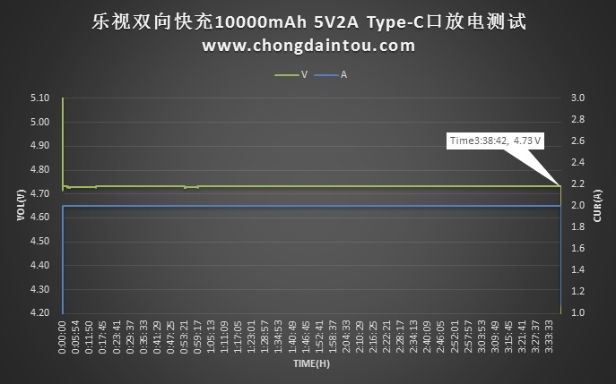

聚合物双向快充移动电源 性能篇:
一款电源类产品品质等级可以通过测试多项参数来评估,充电头网开放所有实测数据让大家可以看到一款电源产品真实的性能参数。测试方法:对 LeUPB-502T 进行多档充放测试,监控其充放电过程绘制成数据图表,得出多项数据来评估其性能。

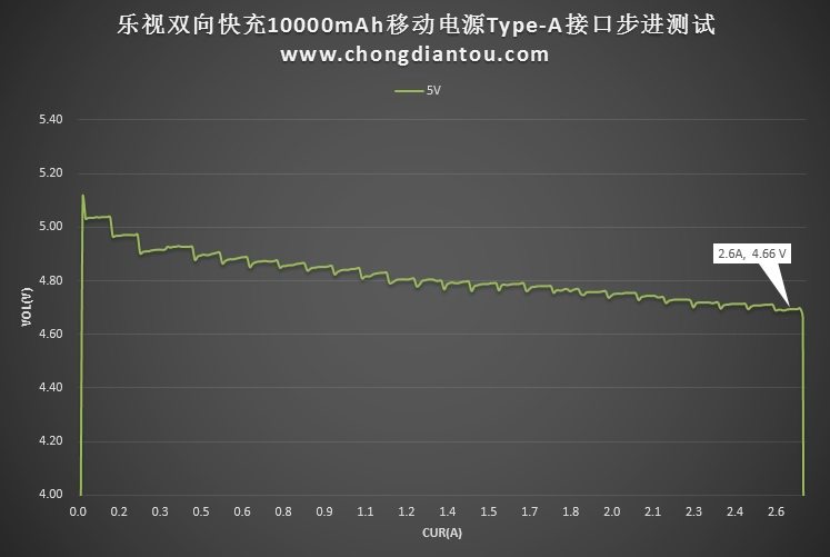

常规步进: 使用EB程控可调恒流电子负载,以30秒为单位0.1A为间隔从低到高逐级提升负载程度。绘制成曲线图可以直观看出各级带载情况。
Type-A 5V电流步进:起始电压5.08V,结束电压4.90V,最大电流2.6A,最大功率12.7W。

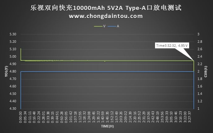

Type-A口,5V2A恒流放电,放出容量7094mAh,放出能量35.09Wh,均压4.95V。效率89.56%。

Type-C口,5V2A恒流放电,放出容量7290mAh,放出能量34.5Wh,均压4.73V。效率88.05%。

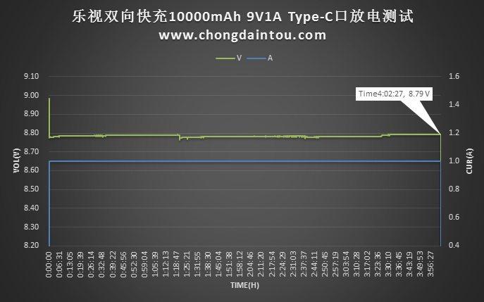

Type-C口,9V1A恒流放电,放出容量4041mAh,放出能量35.49Wh,均压8.78V。效率90.58%。

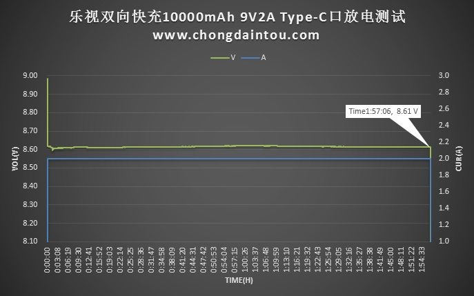

Type-C口,9V2A恒流放电,放出容量3908mAh,放出能量33.67Wh,均压8.62V。效率85.93%。

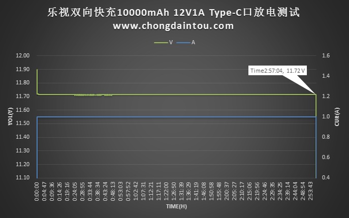

Type-C口,12V1A恒流放电,放出容量2956mAh,放出能量34.64Wh,均压11.72V。效率88.41%。

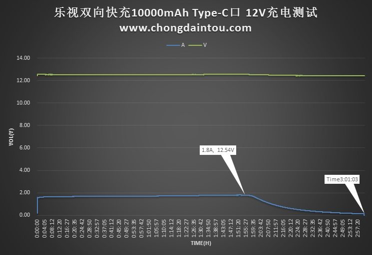

充满时间方面,使用5V输入的话时间最长,电流高达2.7A,全程耗时4个小时,不过4个小时也比很多移动电源充的快了。然后是9V输入,电流最大 2.17A,全程耗时3小时09分。最快是使用12V输入,最大电流1.8A,全程耗时3小时01分。可以说的是3种不同电压输入来充电都很快,特别是 9V与12V已经区别不大,算是同级移动电源里输入最快的第一梯队。
