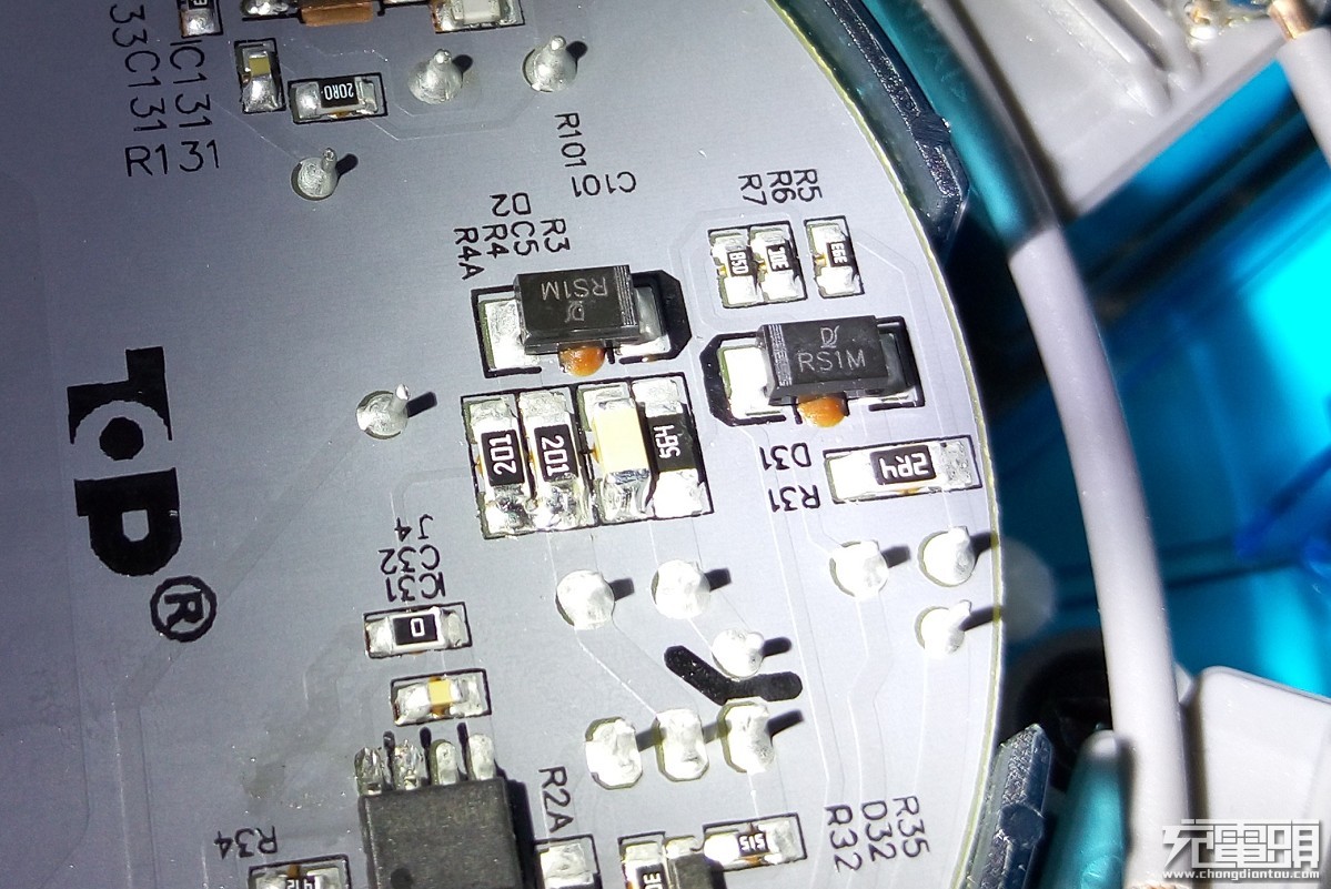

丝印为3776BM的初级控制IC Diodes 3776BM PWM,这算是一线带充电模块的插线板常用的IC方案,小米插线板用的也是它,该芯片具有抖频功能,容易过EMI,且有极低的待机功耗。 90w0q1z9lw1 两只丝印为RS1M的贴片快恢复二极管,参数为1000V/1A 。
