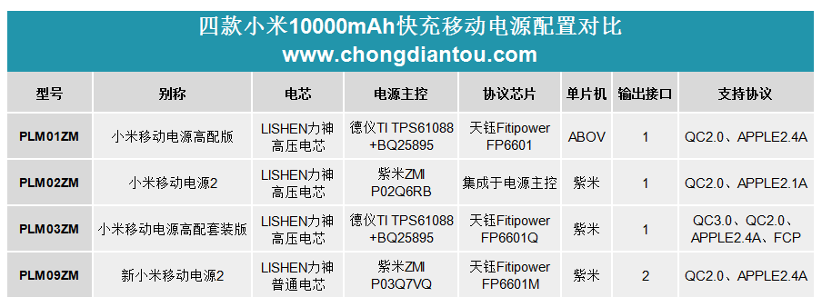

PLM01ZM这个型号是小米的第一款双向快充移动电源,俗称“米万高”,也是小米第一款搭载Type-C接口的移动电源。这款产品用料十足,不仅具备双向18W快充,还采用了成本较高的铝合金磨外壳,内置天津力神4.4V高压电芯;采用TI TPS61088+BQ25895升降压方案,搭配天钰FP6601协议识别芯片,可支持QC2.0、APPLE2.4A协议,无论外观还是性能,风靡一时。
小米PLM02ZM也就是我们常说的小米移动电源2,产品外观方面,同样采用了铝合金外壳+磨砂处理,体型比PLM01ZM稍微窄、稍长。搭载的充电接口为MicroUSB,支持最大18W输入,同样采用天津力神4.4V高压电芯,不过电源管理芯片换成了紫米自主研发的ZMI P02Q6RB,集成协议识别。输出性能稍有缩水,只能达到15W,支持协议为QC2.0和APPLE2.1A。
小米PLM03ZM移动电源俗称10000mAh高配套装版,外观不用多说,尺寸与PLM01ZM简直一模一样,应该是共用一套模具。同样支持双向18W快充。力神4.4V高压电芯,TI TPS61088+BQ25895升降压方案。这款移动电源主要是对协议芯片进行了较大的升级,由此前的FP6601升级成了FP6601Q,除了QC2.0、APPLE2.4A之外,还加入了对QC3.0、FCP协议的支持,使用范围更广。
小米PLM098ZM移动电源也就是“新小米移动电源2”,去年年底刚上市。这款移动电源依然采用了小米移动电源家族最经典的铝合金外壳,不过体积比上文中的几款产品稍大,主要是变长了不少。
性能方面,依然只能支持18W快充输入和15W快充输出,并配置了两个USB-A快充输出接口,输入选用Micro USB接口。内部更换了力神的普通电芯,电源芯片是紫米自主研发的ZMI P03Q7VQ,协议芯片来自天钰FP6601m,支持QC2.0和APPLE2.1A协议。

据充电头网拆解分析,可以得出以下几个结论:
1、就产品外观而言,这四款产品其实都差不多,做工用料都相差无几。其中两款高配版(PLM01ZM、PLM03ZM)均采用USB-A +Type-C的接口搭配方式,其余两款使用的是USB-A +MicroUSB搭配方式,虽说现在的主流接口是Type-C,但其成本要比Micro接口高。另外,PLM09ZM配备两个USB-A输出接口,实用性更高。
2、电芯方面,前三款(PLM01ZM、PLM02ZM、PLM03ZM)均使用了力神的4.4V高压电芯,而最新款的PLM09ZM使用的是4.2V电芯,成本有所差别。
3、电源管理芯片,两款高配版采用了美国TI的TPS61088+BQ25895升降压方案,效率高,性能好,不过成本也相对较高。而小米PLM02ZM和PLM09ZM均采用的是紫米自主研发的电源管理芯片,芯片集成度高,外围元器件少,从而降低了产品的生产成本,售价会相对便宜很多。
4、兼容性方面,小米PLM03ZM高配版占据很大优势,支持协议多,应用场景广,其他几款都只能兼容QC2.0和苹果协议。不过用户购买时只需要根据个人的实际情况选择就OK了,比如对于iPhone用户,四款产品任选其一即可,没必要为一堆闲置的性能花冤枉钱。
