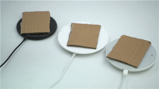

“带手机壳会不会影响手机正常无线充电”也是大家经常提到的问题。这里小编通过测试告诉大家,完全没有影响,至少测试的这三款无线充可以正常工作。
不仅带着手机壳不会影响充电,而且当小编把一片瓦楞纸板放在充电器和手机之间时,手机仍然可以正常接收信号进行充电。这是因为三款无线充电器均采用了磁感应充电方式,具有一定的传输距离,所以大家也不要再为手机壳问题而纠结了。
