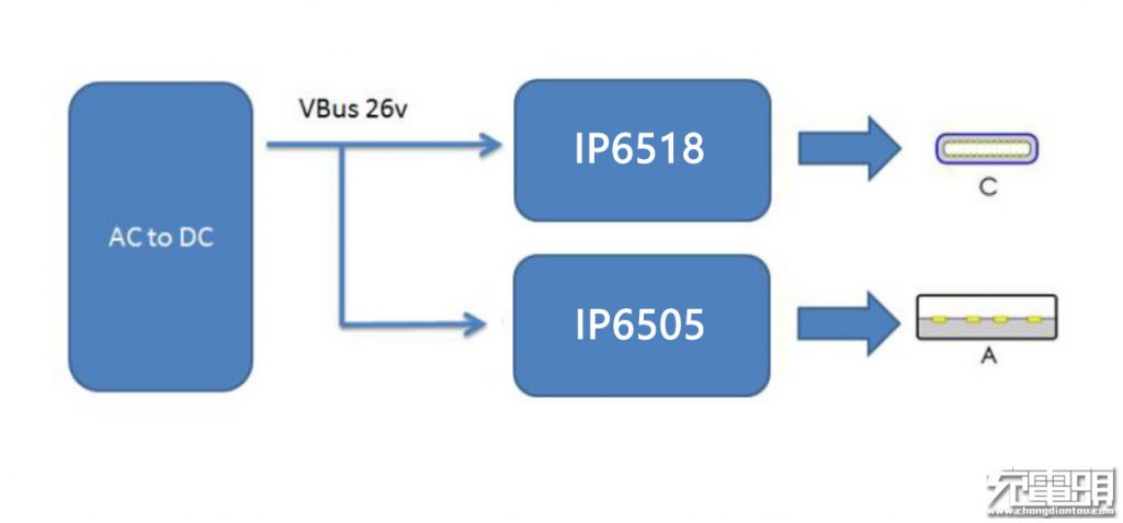

这款充电器在电路设计上采用了独立输出架构,实现原理如上图。首先将充电器内部AC-DC电路降压到26V,然后用两路DC-DC独立分流,其中一路由IP6518负责降压输出,此外还集成USB PD、QC、AFC、BC1.2等快充输出协议。另一路由IP6505输出常规快充,不带USB PD。

壹博源QC08充电器内部结构与我们常见的双口独立输出充电器不同,采用了英集芯AC-DC+内置协议车充芯片的方式来实现双路独立快充。如此一来,两个输出接口可以共用一个变压器,对缩小产品体积、降低BOM成本有着很大的帮助。充电器主要由英集芯IP6518芯片负责实现USB-C口的PD快充功能、英集芯IP6505芯片负责实现USB-A口的QC快充功能,两颗芯片均具备非常不错的兼容性能,USB PD2.0+QC3.0的组合方式也正好解决了用户大部分充电应用场景。
