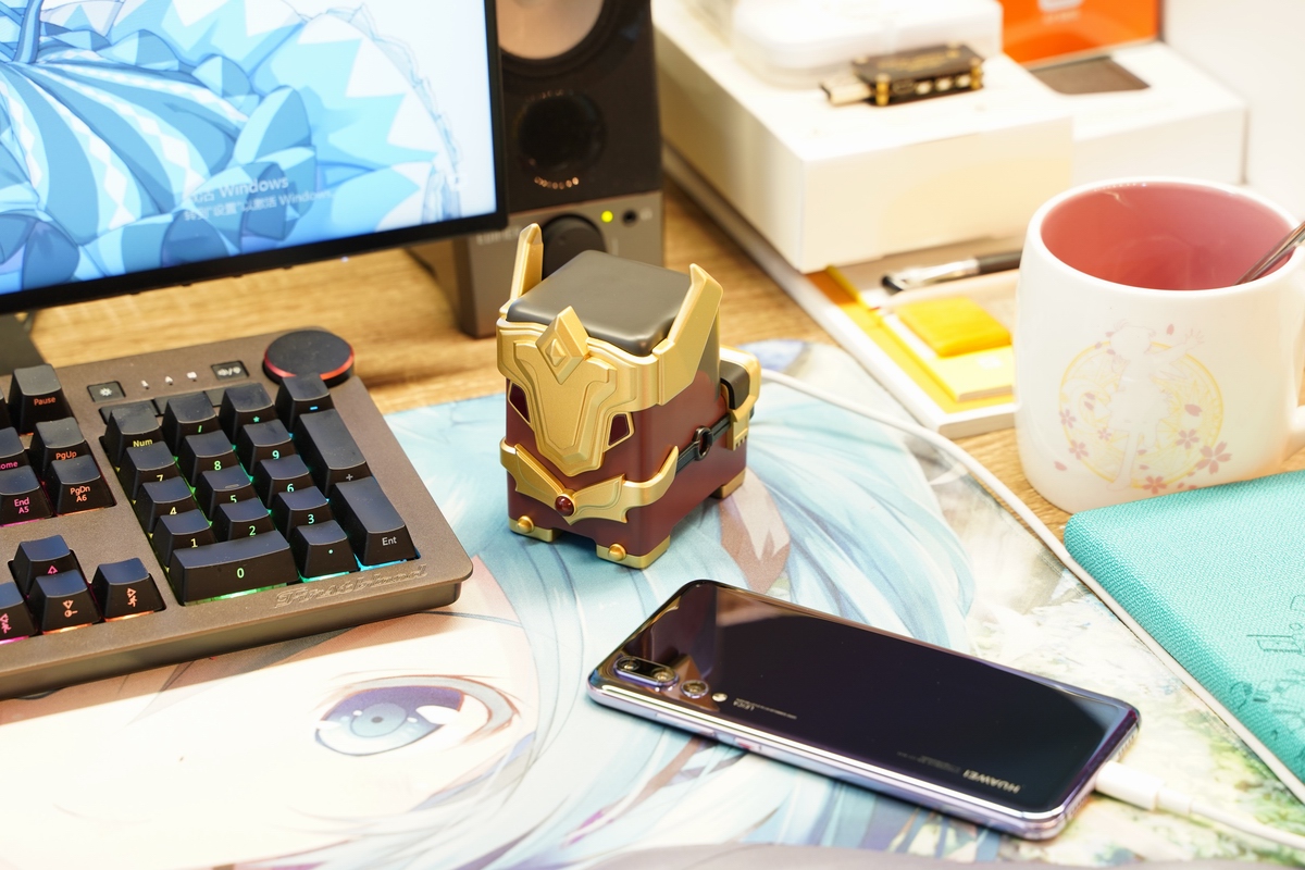

外观上腾讯赤兔马移动电源与业内绝大部分移动电源完全不一样,甚至小编不说你也不知道这个到底是什么产品,头大身小腿短的身材比例,营造出一种憨态可掬的形象。
赤兔马移动电源主体呈褐色,周围使用黑色缰绳、黄色的铠甲等装饰,颇具三国风格。
尾部四方形黑色的小尾巴其实是个盖子,下面隐藏着接口,尾巴下面是4颗白色电量指示灯。
四只马蹄贴有橡胶垫,起支撑和防滑的作用。
