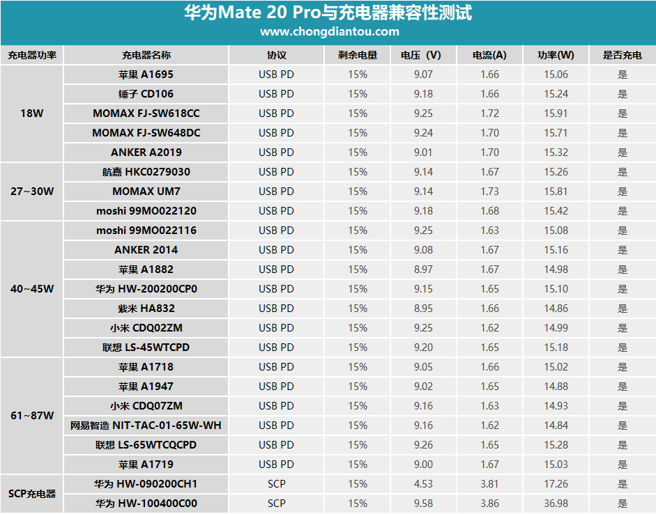

对于一款手机的兼容性来说,首当其冲的肯定是它与充电器的兼容性情况,华为Mate 20 Pro共支持USB PD、SCP、FCP三种快充协议,我们先来看看华为Mate 20 Pro 对各品牌PD充电器的兼容性情况,首先是功率18W的PD充电器。
1、功率18W PD充电器
使用苹果(A1695)18W PD充电器充华为Mate 20 Pro,电压9.07V,电流1.66A,功率15.14W,PD快充开启。
使用锤子(CD106)18W PD充电器充华为Mate 20 Pro,电压9.18V,电流1.66A,功率15.25W,PD快充开启。
使用MOMAX(FJ-SW618CC)18W PD充电器充华为Mate 20 Pro,电压9.25V,电流1.72A,功率15.93W,PD快充开启。
使用MOMAX(FJ-SW648DC)18W PD双口充电器的USB-C口充华为Mate 20 Pro,电压9.24V,电流1.7A,功率15.79W,PD快充开启。
使用ANKER(A2019)18W PD充电器充华为Mate 20 Pro,电压9.01V,电流1.7A,功率15.37W,PD快充开启。
2、功率27W~30W PD充电器
使用航嘉(HKC0279030)27W QC4+充电器,充华为Mate 20 Pro,电压9.14V,电流1.67A,功率15.33W,PD快充开启。
使用MOMAX(UM7)29W PD三口充电器的USB-C口充华为Mate 20 Pro,电压9.14V,电流1.73A,功率15.9W,PD快充开启。
使用moshi(99MO022120)30W PD充电器充华为Mate 20 Pro,电压9.18V,电流1.68A,功率15.48W,PD快充开启。
使用moshi(99MO022116)30W PD双口充电器的USB-C口充华为Mate 20 Pro,电压9.25V,电流1.63A,功率15.16W,PD快充开启。
使用ANKER(2014)30W PD充电器充华为Mate 20 Pro,电压9.08V,电流1.67A,功率15.18W,PD快充开启。
使用苹果(A1882)30W PD充电器充华为Mate 20 Pro,电压8.97V,电流1.67A,功率15.02W,PD快充开启。
3、功率40W~45W PD充电器
使用华为(HW-200200CP0)40W PD充电器充华为Mate 20 Pro,电压9.15V,电流1.65A,功率15.13W,PD快充开启。
使用紫米(HA832)45W PD三口充电器的USB-C口充华为Mate 20 Pro,电压8.95V,电流1.66A,功率14.91W,PD快充开启。
使用小米(CDQ02ZM)45W PD充电器充华为Mate 20 Pro,电压9.25V,电流1.62A,功率15.06W,PD快充开启。
使用联想(LS-45WTCPD)45W PD充电器充华为Mate 20 Pro,电压9.2V,电流1.65A,功率15.2W,PD快充开启。
4、功率61W~87W PD充电器
使用苹果(A1718)61W PD充电器充华为Mate 20 Pro,电压9.05V,电流1.66A,功率15.11W,PD快充开启。
使用苹果(A1947)61W PD充电器充华为Mate 20 Pro,电压9.02V,电流1.65A,功率14.92W,PD快充开启。
使用小米(CDQ07ZM)65W PD充电器充华为Mate 20 Pro,电压9.16V,电流1.63A,功率14.98W,PD快充开启。
使用网易智造(NIT-TAC-01-65W-WH)65W PD充电器充华为Mate 20 Pro,电压9.16V,电流1.62A,功率14.93W,PD快充开启。
使用联想(LS-65WTCQCPD)65W PD充电器充华为Mate 20 Pro,电压9.26V,电流1.65A,功率15.32W,PD快充开启。
使用苹果(A1719)87W PD充电器充华为Mate 20 Pro,电压9V,电流1.67A,功率15.08W,PD快充开启。
5、SCP充电器
使用华为(HW-090200CH1)充电器的USB-A(紫色)口充华为Mate 20 Pro,电压4.53V,电流3.81A,功率17.3W,SCP快充开启。
使用华为40W SCP充电器(HW-100400C00)充华为Mate 20 Pro,电压9.58V,电流3.86A,功率37.06W,40W SCP快充开启。
全部充电器兼容性测试做成了表格,方便大家观看。

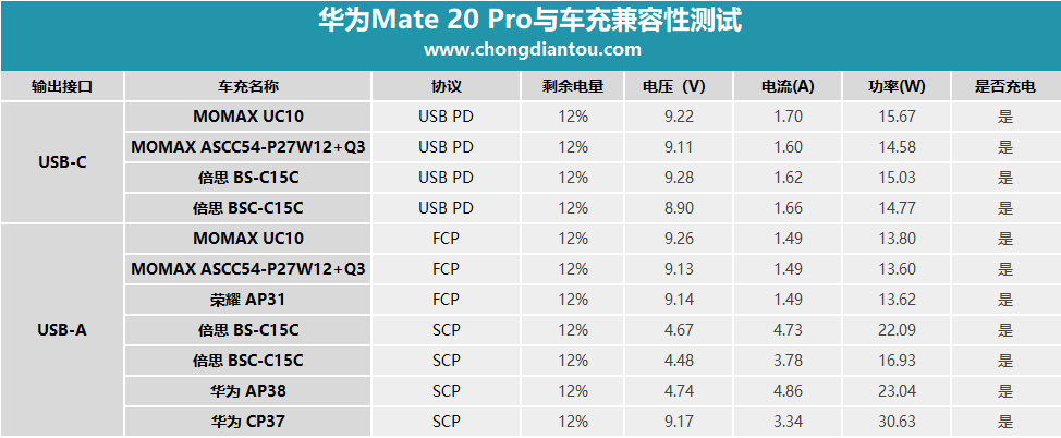

导航软件非常不错,大多数老司机在开车的时候都会开着,避免路线出错,给我们出行带来了方便。但是导航软件是手机内的“电老虎”,开着导航,手机掉电特别快,这就需要一个车充为手机提供续航,尤其是带有快充的车充。市面上车充繁多,兼容性有好有坏,小编挑选了几款常见的车充对华为Mate 20 Pro做了兼容性测试,分为USB-C口和USB-A口两部分,测试结果如下:
1、车充USB-C口测试
使用MOMAX(UC10)车充的USB-C口充华为Mate 20 Pro,电压9.22V,电流1.7A,功率15.76W,PD快充开启。
使用倍思(BS-C15C)车充的USB-C口充华为Mate 20 Pro,电压9.11V,电流1.6A,功率14.67W,PD快充开启。
使用MOMAX(ASCC54-P27W12+Q3)车充的USB-C口充华为Mate 20 Pro,电压9.28V,电流1.62A,功率15.11W,PD快充开启。
使用倍思(BSC-C15C)车充的USB-C口充华为Mate 20 Pro,电压8.9V,电流1.66A,功率14.79W,PD快充开启。
2、车充USB-A口测试
使用MOMAX(UC10)车充的USB-A口充华为Mate 20 Pro,电压9.26V,电流1.49A,功率13.83W,FCP快充开启。
使用MOMAX(ASCC54-P27W12+Q3)车充的USB-A口充华为Mate 20 Pro,电压9.13V,电流1.49A,功率13.69W,FCP快充开启。
使用荣耀(AP31)车充的USB-A口充华为Mate 20 Pro,电压9.14V,电流1.49A,功率13.66W,FCP快充开启。
使用倍思(BS-C15C)车充的USB-A口充华为Mate 20 Pro,电压4.67V,电流4.73A,功率22.11W,SCP快充开启。
使用倍思(BSC-C15C)车充的USB-A口充华为Mate 20 Pro,电压4.48V,电流3.78A,功率16.97W,SCP快充开启。
使用华为(AP38)车充的USB-A口充华为Mate 20 Pro,电压4.74V,电流4.86A,功率23.07W,SCP快充开启。
使用华为(CP37)车充的USB-A口充华为Mate 20 Pro,电压9.17V,电流3.34A,功率30.66W,SCP快充开启。
全部车充兼容性测试做成了表格,方便大家观看。

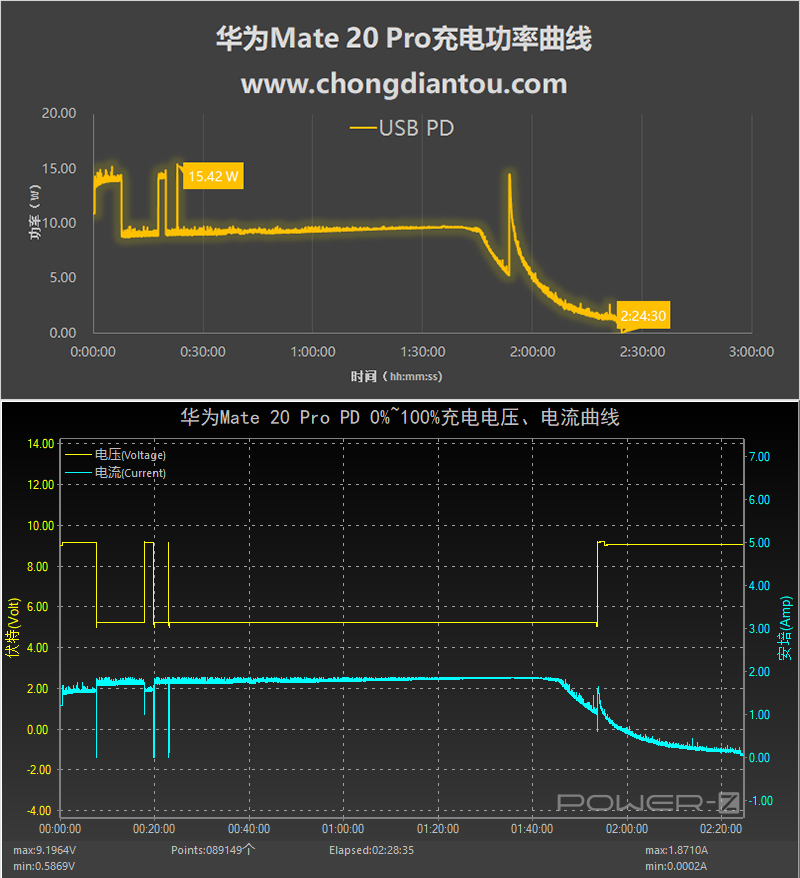

使用网易智造(NIT-TAC-01-65W-WH)65W PD充电器充华为Mate 20 Pro,PD快充开启,手机握手9V档位充电,可能是随着温度的升高,也有可能是其他原因,在接近10分钟时,电压掉落至5V,此后大部分时间都是以5V充电,功率维持在9W左右。本次充电的最高功率出现在20分钟左右,达14.42W,全程充满耗时2小时24分钟。

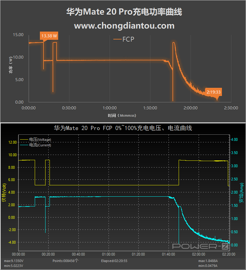

使用荣耀(AP31)车充的USB-A口充华为Mate 20 Pro,FCP快充开启。此次充电的电压、电流、功率曲线变化情况跟PD快充非常相似,手机同样握手9V档位充电,随后大部分时间维持在5V充电,功率9W左右。最高功率出现在10分钟左右,达13.38W,全程充满耗时2小时19分钟。

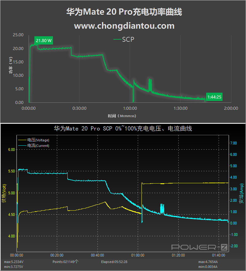

使用华为(HW-090200CH1)充电器的USB-A(紫色)口充华为Mate 20 Pro,SCP快充开启,开头1分钟,握手SCP成功,电压冲3.7V缓慢上升到4.4V,并没有像FCP、PD快充那样直接蹭的一下上去,大约充了5分钟,功率达到最高,21.8W。随着电量的增高,功率开始阶段式下降,全程耗时1小时44分钟。

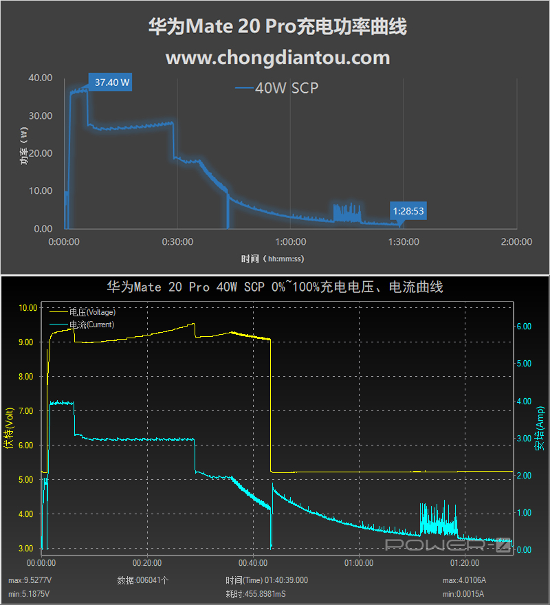

使用华为40W SCP充电器(HW-100400C00)充华为Mate 20 Pro。手机刚开始充电的时候并没有马上开启40W SCP快充,而是普通5V/2A,充了1分钟左右,手机开机后进入40W SCP快充,电压电流直线上升,在5分钟左右,功率达到了最大,37.4W。随着电量的增多,功率呈阶段式下降,全程耗时1小时28分钟。
