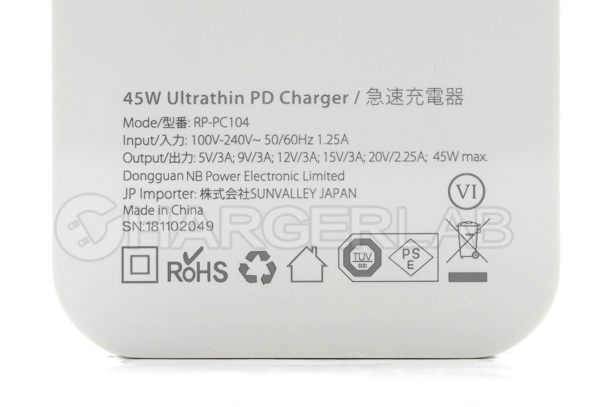

底面则标注了产品的相关信息:
充电器名称:45W Ultrathin PD Charger(45W超薄PD充电器);
型号:RP-PC104;
输入:100V-240V~50/60Hz 1.25A;
输出:5V/3A、9V/3A、12V/3A、15V/3A、20V/2.25A,45W Max。
