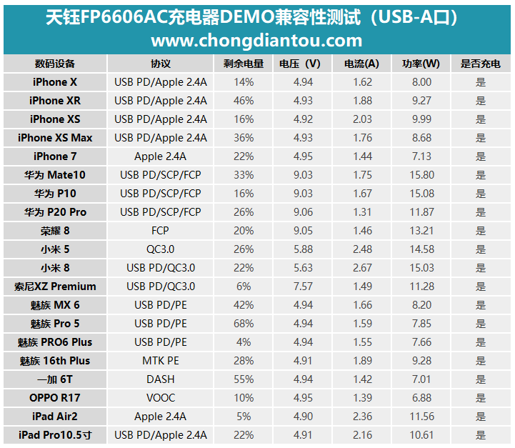

给iPhone XS Max充电(剩余36%电量),充电电压4.93V,电流1.76A,充电功率约8.72W,支持APPLE 2.4A充电协议。
给iPhone XS充电(剩余16%电量),充电电压4.92V,电流2.03A,充电功率约10W,支持APPLE 2.4A充电协议。
给iPhone X充电(剩余14%电量),充电电压4.94V,电流1.62A,充电功率约8.02W,支持APPLE 2.4A充电协议。
给iPhone XR充电(剩余46%电量),充电电压4.93V,电流1.88A,充电功率约9.3W,支持APPLE 2.4A充电协议。
给iPhone 7充电(剩余22%电量),充电电压4.95V,电流1.44A,充电功率约7.16W,支持APPLE 2.4A充电协议。
给华为P20 Pro充电(剩余26%电量),充电电压9.06V,电流1.31A,充电功率约11.95W,支持FCP快充。
给华为P10充电(剩余16%电量),充电电压9.03V,电流1.67A,充电功率约15.15W,支持FCP快充。
给华为Mate 10充电(剩余33%电量),充电电压9.03V,电流1.75A,充电功率约15.81W,支持FCP快充。
给荣耀 8充电(剩余20%电量),充电电压9.05V,电流1.46A,充电功率约13.22W,支持FCP快充。
给小米 8充电(剩余22%电量),充电电压5.63V,电流2.67A,充电功率约15.09W,支持QC3.0快充。
给小米 5充电(剩余26%电量),充电电压5.88V,电流2.48A,充电功率约14.66W,支持QC3.0快充。
给三星Note 9充电(剩余电量77%),充电电压9.06V,电流1.46A,充电功率约1.25W,支持AFC快充。
给索尼XZ Premium充电(剩余6%电量),充电电压7.57V,电流1.49A,充电功率约11.29W,支持QC3.0快充。
给魅族 MX6充电(剩余19%电量),充电电压4.94V,电流1.66A,充电功率约8.2W,手机可以正常充电。
给魅族 Pro5充电(剩余68%电量),充电电压4.94V,电流1.59A,充电功率约7.87W,手机正常充电。
给魅族 Pro6 Plus充电(剩余4%电量),充电电压4.94V,电流1.55A,充电功率约7.7W,手机正常充电。
给魅族 16th Plus充电(剩余28%电量),充电电压4.91V,电流1.89A,充电功率约9.33W,手机正常充电。
给OPPO R17充电(剩余10%电量),充电电压4.95V,电流1.39A,充电功率约6.89W,手机正常充电。
给一加 6T充电(剩余55%电量),充电电压4.94V,电流1.4A,充电功率约7.06W,手机正常充电。
给iPad Air2充电(剩余5%电量),充电电压4.9V,电流2.36A,充电功率约11.58W,支持APPLE 2.4A充电协议。
给10.5寸的iPad Pro充电(剩余55%电量),充电电压4.91V,电流2.16A,充电功率约10.61W,支持APPLE 2.4A充电协议。
测试发现,天钰FP6606AC充电器DEMO的USB-A口支持iPhone手机充电,充电速度要比手机原装充电器更快,同时也支持华为、小米、三星、索尼等品牌手机高压快充,对于其他品牌的手机也能正常充电。

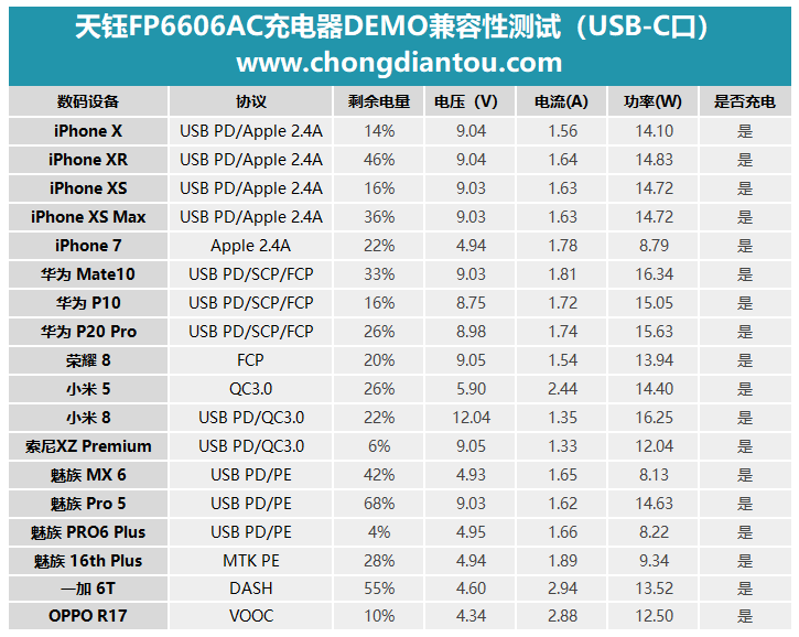

给iPhone XS Max充电(剩余36%电量),充电电压9.03V,电流1.63A,充电功率约14.75W,支持USB PD快充。
给iPhone XS充电(剩余16%电量),充电电压9.03V,电流1.63A,充电功率约14.73W,支持USB PD快充。
给iPhone X充电(剩余14%电量),充电电压9.04V,电流1.56A,充电功率约14.15W,支持USB PD快充。
给iPhone XR充电(剩余36%电量),充电电压9.04V,电流1.64A,充电功率约14.83W,支持USB PD快充。
给iPhone 7充电(剩余23%电量),充电电压4.94V,电流1.78A,充电功率约8.81W,支持Apple 2.4A协议。
给华为P20 Pro充电(剩余26%电量),充电电压8.98V,电流1.74A,充电功率约15.68W,支持快充。
给华为P10充电(剩余16%电量),充电电压8.97V,电流1.72A,充电功率约15.47W,支持快充。
给华为Mate 10充电(剩余33%电量),充电电压9.03V,电流1.81A,充电功率约16.36W,支持快充。
给荣耀 8充电(剩余20%电量),充电电压9.05V,电流1.54A,充电功率约13.99W,支持快充。
给小米 5充电(剩余26%电量),充电电压5.9V,电流2.44A,充电功率约14.41W,支持快充。
给小米 8充电(剩余22%电量),充电电压12.04V,电流1.35A,充电功率约16.29W,支持USB PD快充。
给索尼XZ Premium充电(剩余6%电量),充电电压9.05V,电流1.33A,充电功率约12.11W,支持USB PD快充。
给三星Note 9充电(剩余77%电量),充电电压4.95V,电流1.76A,充电功率约8.75W,手机正常充电。
给魅族 MX6充电(剩余42%电量),充电电压4.93V,电流1.65A,充电功率约8.17W,手机可以正常充电。
给魅族 Pro5充电(剩余68%电量),充电电压9.03V,电流1.62A,充电功率约14.68W,支持USB PD快充。
给魅族 Pro6 Plus充电(剩余4%电量),充电电压4.95V,电流1.66A,充电功率约8.25W,手机正常充电。
给魅族 16th Plus充电(剩余28%电量),充电电压4.94V,电流1.89A,充电功率约9.36W,手机可以正常充电。
给一加 6T充电(剩余55%电量),充电电压4.6V,电流2.94A,充电功率约13.52W,手机可以正常充电。
给一加 3充电(剩余53%电量),充电电压4.48V,电流2.87A,充电功率约12.91W,手机可以正常充电。
给OPPO充电(剩余10%电量),充电电压4.34V,电流2.88A,充电功率约12.54W,手机可以正常充电。
在USB-C口兼容性测试中,我们一共测试了19款手机,通过上面这张图表,我们可以了解到,天钰FP6606AC充电器DEMO板可以完全兼容iPhone X系列USB PD快充,同时也支持华为、小米等主流机型快速充电。

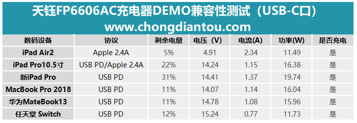

给新款USB-C接口的iPad Pro充电(剩余22%电量),充电电压14.41V,电流1.13A,充电功率约16.39W,支持USB PD快充。
给新款Lightning接口的iPad Pro充电(剩余5%电量),充电电压14.24V,电流1.15A,充电功率约16.38W,支持USB PD快充。
给iPad Air2充电(剩余5%电量),充电电压4.91V,电流2.34A,充电功率约11.54W,设备可以正常充电。
给MacBok Pro充电(剩余31%电量),充电电压14.07V,电流1.14A,充电功率约16.07W,支持USB PD快充。
给华为MateBook 13充电(剩余11%电量),充电电压14.78V,电流1.08A,充电功率约15.97W,支持USB PD快充。
给任天堂Switch充电(剩余12%电量),充电电压15.24V,电流0.77A,充电功率约11.86W,支持USB PD快充。
同样,天钰FP6606AC充电器DEMO对苹果最新的两款iPad Pro、MacBook Pro、华为MateBook13以及任天堂Switch都可以实现USB PD快充,这也得益于充电器具备15V的电压输出档位。

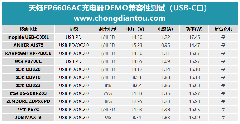

给mophie USB-C XXL(剩余1/4电量),充电电压14.22V,电流1.12A,充电功率约15.94W,支持USB PD快充。
给ANKER A1275(剩余1/4电量),充电电压15.23V,电流0.95A,充电功率约14.59W,支持USB PD快充。
给RAVPower RP-PB058(剩余1/4电量),充电电压14.3V,电流1.1A,充电功率约15.86W,支持USB PD快充。
给紫米 QB820(剩余1/4电量),充电电压14.12V,电流1.14A,充电功率约16.11W,支持USB PD快充。
给紫米 QB910(剩余2/4电量),充电电压8.58V,电流1.88A,充电功率约16.14W,支持USB PD快充。
给紫米 QB822(剩余8%电量),充电电压8.62V,电流1.86A,充电功率约16.07W,支持USB PD快充。
给联想 PB700C(剩余2/4电量),充电电压14.65V,电流1.09A,充电功率约16.02W,支持USB PD快充。
给倍思 BS-20KP203(剩余75%电量),充电电压11.83V,电流1.35A,充电功率约15.98W,支持USB PD快充。
给ZENDURE ZDPX6PD(剩余5%电量),充电电压12.95V,电流1.23A,充电功率约16W,支持USB PD快充。
给华美 P57C(剩余1/4电量),充电电压11.63V,电流1.38A,充电功率约16.15W,支持USB PD快充。
给JDB MAX i9(剩余30%电量),充电电压8.87V,电流1.83A,充电功率约16.07W,支持USB PD快充。
通过表格我们可以了解到,天钰FP6606AC快充充电器DEMO对市面上主流的移动电源都能实现快充,并有9V、12V、15V三种快充电压。
