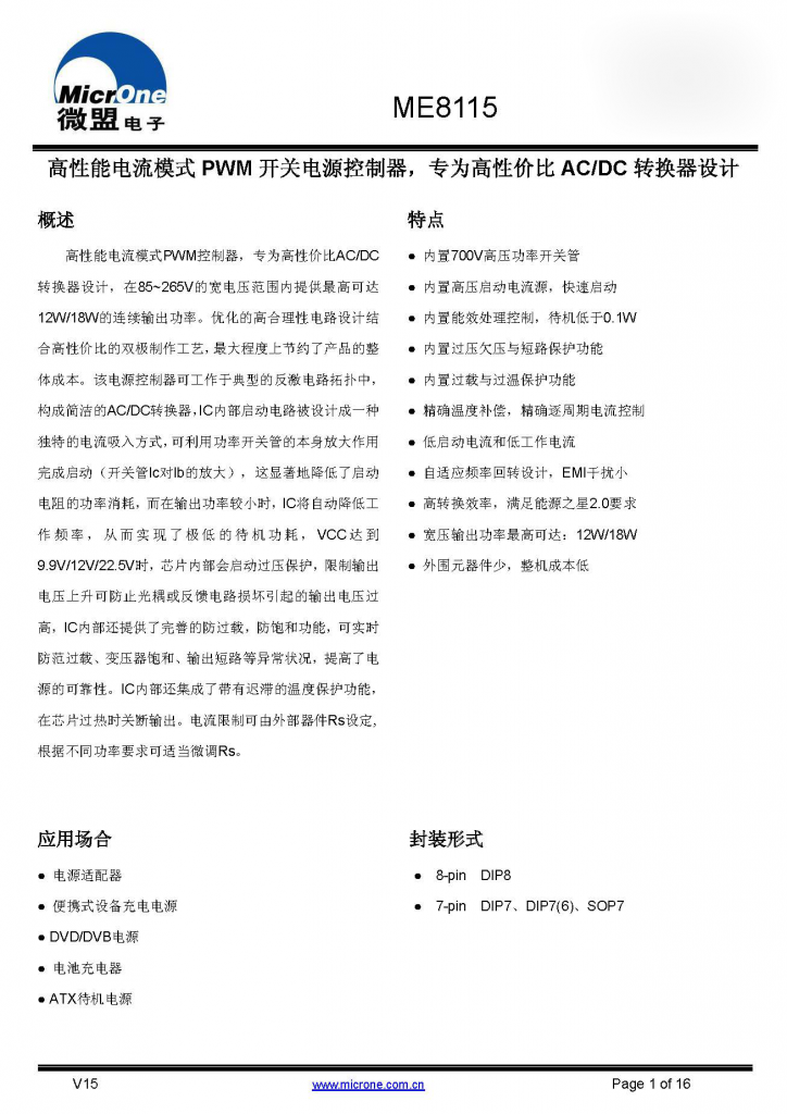

初级主控芯片表面丝印“8115F 1837”是PWM主控芯片,来自微盟电子,内置MOS。两个散热铝块起到一定的散热作用。
微盟电子ME8115F规格书。

拆完这款高仿苹果18W USB PD充电器之后,可以看到这个充电器的板子的外围器件非常简洁,制造工艺也够简单,性价比非常高。来自微盟电子的主控芯片ME8115F方案结构简单,成本低廉,业界首创VCC宽电压4.4V-22V ,无需外部增加稳压电路,兼容3.6V~12V的输出应用,功率等级极限值18W。通过微盟电子官方了解到,目前升级版本ME8165功能更加强大,功率等级极限值提高到了24W,完全覆盖了快充手机18W、闪充手机20W的功率需求,精确的过温保护、自带交流检测限流补偿,并且还有防止变压器磁饱和等功能。
