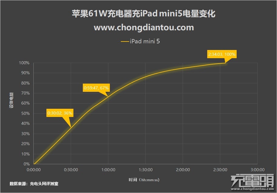

废话不多说,接下来我们开始充电头网跑分环节,0%~100%全程充电测试。把iPad mini 5用到自动关机,使用苹果61W(A1947)PD充电器给它充电,用ChargerLAB Power-Z KM001进行上位机监测并记录数据,制程表格如下图所示:
从上图中可以看出,在0%没电关机状态时,它握手了5V Apple 2.4A充电模式,不到1分钟自动开机后转换成了以USB PD快充进行充电。在充电52秒时,它的功率达到了18.83W;随后功率回落并逐渐上升,在38分钟左右达到了19.4W;紧接着功率逐渐下降,在经过几次较大波动后于2小时34分完成充电,功率落至0.07W。另外全程充电最功率达20.88W。
电量变化方面,iPad mini5的电池容量为19.1Wh,充电半小时电量充至36%,;1小时充至67%,随着电池饱和度越来越高,功率逐步下降,后续电池容量增加的速度也开始放缓,最终充满耗时2小时34分钟。
