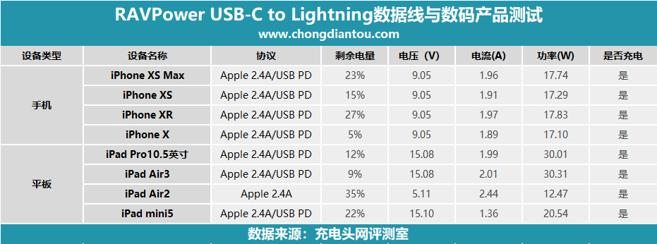

使用RAVPower USB-C to Lightning数据线+苹果18W PD充电器给iPhone XS Max充电,电压9.05V,电流1.96A,功率17.83W,开启PD快充。
使用RAVPower USB-C to Lightning数据线+苹果18W PD充电器给iPhone XS充电,电压9.05V,电流1.91A,功率17.32W,开启PD快充。
使用RAVPower USB-C to Lightning数据线+苹果18W PD充电器给iPhone XR充电,电压9.05V,电流1.97A,功率17.88W,开启PD快充。
使用RAVPower USB-C to Lightning数据线+苹果18W PD充电器给iPhone X充电,电压9.05V,电流1.89A,功率17.15W,开启PD快充。
使用RAVPower USB-C to Lightning数据线+苹果61W PD充电器给iPad Pro 10.5英寸充电,电压15.08V,电流1.99A,功率30.15W,开启PD快充。
使用RAVPower USB-C to Lightning数据线+苹果61W PD充电器给iPad Air3充电,电压15.08V,电流2.01A,功率30.37W,开启PD快充。
使用RAVPower USB-C to Lightning数据线+苹果61W PD充电器给iPad Air2充电,电压5.11V,电流2.44A,功率12.48W,iPad Air2不支持PD快充,但支持Apple 2.4A协议充电,当前开启Apple 2.4A协议充电模式。
使用RAVPower USB-C to Lightning数据线+苹果61W PD充电器给iPad mini5充电,电压15.1V,电流1.36A,功率20.68W,开启PD快充。
做成表格方便大家观看。可以到RAVPower USB-C to Lightning数据线均能给所测试支持PD快充的苹果设备开启快充,像iPad Air2不支持PD快充的设备它也能为它激活Apple 2.4A协议充电。
