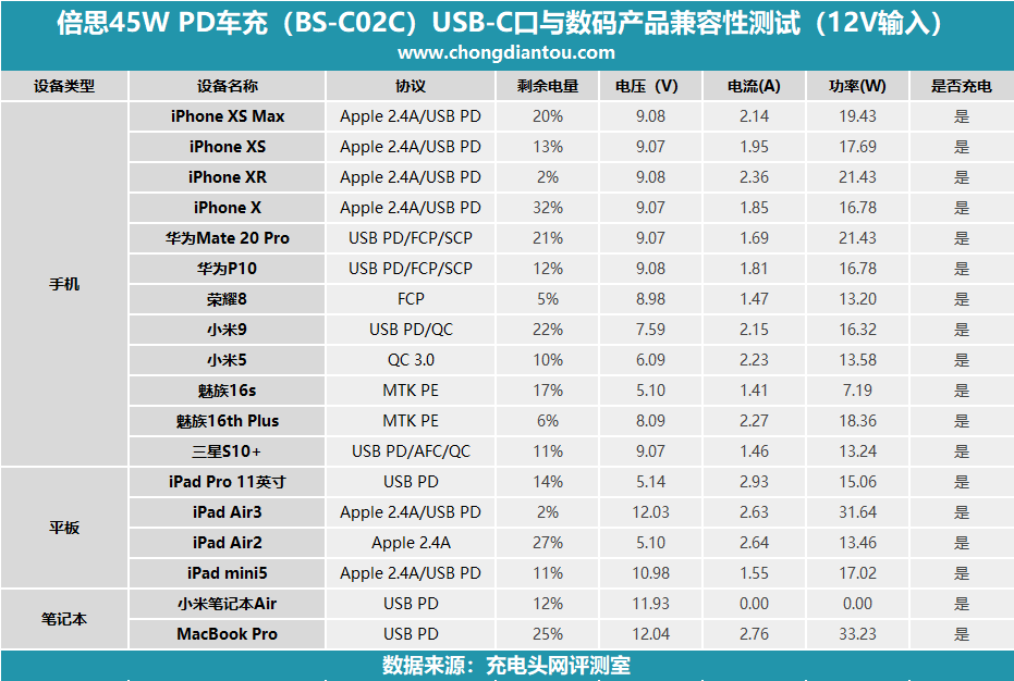

2、USB-C口兼容性测试
小编把可调电源的电压调节到常见小汽车运行时所处的13.8V电压环境,在插入倍思车充,下面我们开始进行测试。
①手机
在13.8V电压输入情况下,使用倍思45W PD车充USB-C口给iPhone XS Max,电压9.08V,电流2.14A,功率19.45W,开启PD快充。
充iPhone XS,电压9.07V,电流1.95A,功率17.75W,开启PD快充。
充iPhone XR,电压9.08V,电流2.36A,功率21.43W,开启PD快充。
充iPhone X,电压9.07V,电流1.85A,功率16.86W,开启PD快充。
充华为Mate 20 Pro,电压9.07V,电流1.69A,功率15.4W,开启PD快充。
充华为P10,电压9.08V,电流1.81A,功率16.5W,开启PD快充。
充荣耀8,电压8.98V,电流1.47A,功率13.21W,开启FCP快充。
充小米9,电压7.59V,电流2.15A,功率16.37W,开启QC 3.0快充。
充小米5,电压6.09V,电流2.23A,功率13.62W,开启QC 3.0快充。
充魅族16s,电压5.1V,电流1.41A,功率7.23W,普通充电模式。
充魅族16th Plus,电压8.09V,电流2.27A,功率18.39W,开启PE快充。
充三星S10+,电压9.07V,电流1.46A,功率13.27W,开启PD快充。
②平板

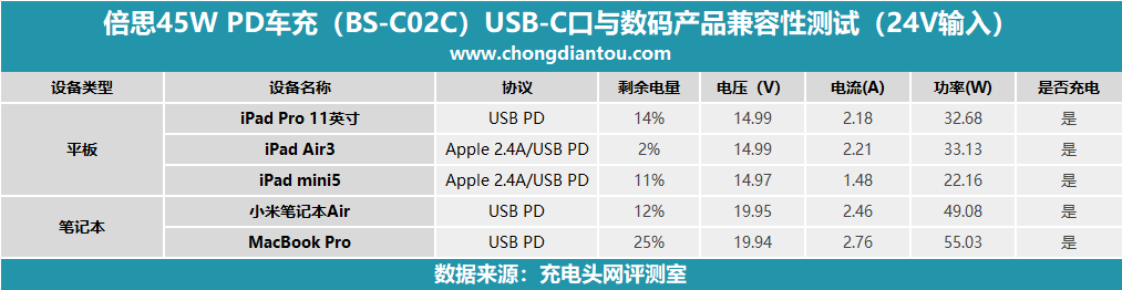

在24V电压输入下,充iPad Pro 11英寸,电压14.99V,电流2.18A,功率32.7W,开启PD快充。
充iPad Air3,电压14.99V,电流2.21A,功率33.19W,开启PD快充。
充iPad Air2,电压5.1V,电流2.64A,功率13.5W,
充iPad mini5,电压14.97V,电流1.48A,功率22.27W,开启PD快充。
③笔记本电脑
在24V电压输入下,充小米笔记本Air,电压19.95V,电流2.46A,功率49.22W,开启PD快充。
充MacBook Pro 2018款 13.3英寸,电压19.94V,电流2.76A,功率55.19W,开启PD快充。
在13.8V电压的输入情况下,倍思45W PD车充兼容性还不错,大部分设备都能握手开启对应快充,它还可以为一些笔记本电脑充电,但是像小米笔记本Air这类挑电压的笔记本电脑它就无能无力了,另外需要注意的是魅族16s兼容性欠佳,无法握手PE快充。
另外小编还测试了在24V输入的情况下给大功率数码产品充电的测试,如上图所示,均能握手开启高压PD快充。

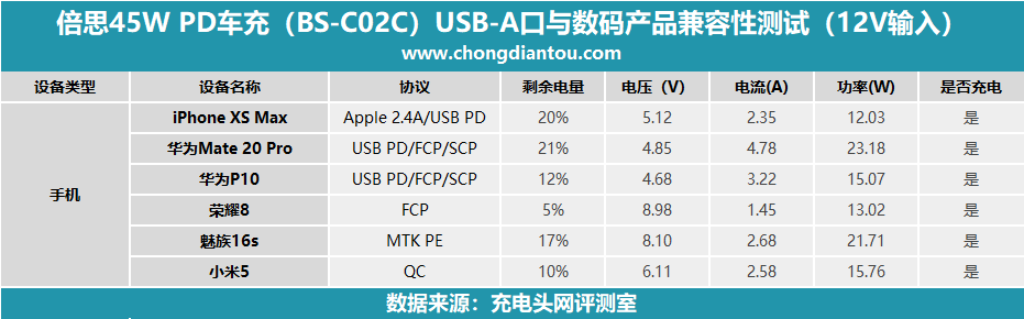

3、UBS-A口兼容性测试
使用倍思45W PD车充USB-A口给iPhone XS Max,电压5.12V,电流2.35A,功率12.07W,Apple 2.4A充电模式。
充华为Mate 20 Pro,电压4.85V,电流4.78A,功率23.25W,开启SCP快充
充华为P10,电压4.68V,电流3.22A,功率15.11W,开启SCP快充
充荣耀8,电压8.98V,电流1.45A,功率13.06W,开启FCP快充
充魅族16s,电压8.1V,电流2.68A,功率21.77W,开启PE快充。
充小米5,电压6.11V,电流2.58A,功率15.76W,开启QC 3.0快充。
倍思45W PD车充的USB-A口兼容性很不错,所有测试设备均能握手开启相对应快充与协议,包括上面测试USB-C口兼容性欠佳的魅族16s也可以为其开启PE快充充电。另外,搭配华为5A数据线为Mate 20 Pro、P10手机充电,可以顺利握手SCP快充,能给华为用户带来很不错的充电体验。
