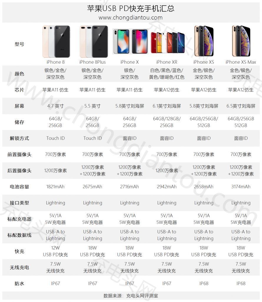

2、支持快充的iPhone型号
苹果支持USB PD快充的iPhone型号汇总。

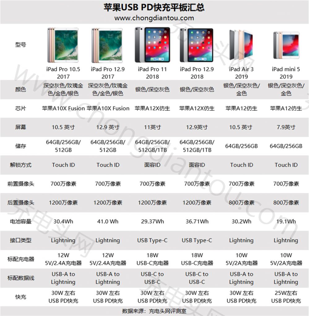

3、支持快充的iPad型号
苹果支持USB PD快充的iPad型号汇总。

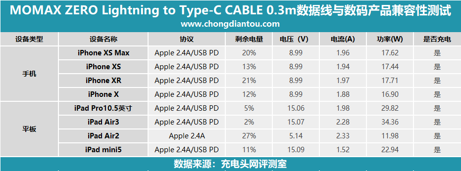

①数码产品
使用摩米士ZERO Lightning to Type-C CABLE 0.3m数据线+苹果18W PD充电器给iPhone XS Max充电,电压8.99V,电流1.96A,功率17.64W,开启PD快充。
使用摩米士ZERO Lightning to Type-C CABLE 0.3m数据线+苹果18W PD充电器给iPhone XS充电,电压8.99V,电流1.94A,功率17.44W,开启PD快充。
使用摩米士ZERO Lightning to Type-C CABLE 0.3m数据线+苹果18W PD充电器给iPhone XR充电,电压8.99V,电流1.97A,功率17.78W,开启PD快充。
使用摩米士ZERO Lightning to Type-C CABLE 0.3m数据线+苹果18W PD充电器给iPhone X充电,电压8.99V,电流1.88A,功率16.99W,开启PD快充。
使用摩米士ZERO Lightning to Type-C CABLE 0.3m数据线+苹果61W PD充电器给iPad Pro 10.5英寸充电,电压15.06V,电流1.98A,功率29.97W,开启PD快充。
使用摩米士ZERO Lightning to Type-C CABLE 0.3m数据线+苹果61W PD充电器给iPad Air3充电,电压15.07V,电流2.28A,功率34.37W,开启PD快充。
使用摩米士ZERO Lightning to Type-C CABLE 0.3m数据线+苹果61W PD充电器给iPad Air2充电,电压5.14V,电流2.33A,功率11.98W,iPad Air2不支持PD快充但是支持Apple 2.4A协议,开启Apple 2.4A充电模式。
使用摩米士ZERO Lightning to Type-C CABLE 0.3m数据线+苹果61W PD充电器给iPad mini5充电,电压15.09V,电流1.52A,功率23.02W,开启PD快充。
小编把测试数码数码产品兼容性的数据做了个表格,可以看到摩米士ZERO Lightning to Type-C CABLE 0.3m数据线均能给所测试支持PD快充的苹果设备开启快充,像iPad Air2不支持PD快充的设备它也能为它激活Apple 2.4A协议充电。

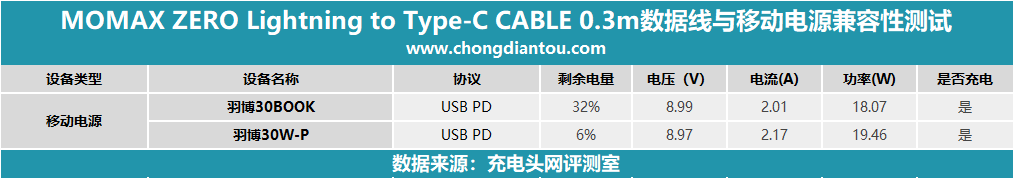

②、移动电源
使用摩米士ZERO Lightning to Type-C CABLE 0.3m数据线+苹果18W PD充电器给羽博30BOOK移动电源充电,电压8.99V,电流2.01A,功率18.11W,开启PD快充。
使用摩米士ZERO Lightning to Type-C CABLE 0.3m数据线+苹果18W PD充电器给羽博30W-P移动电源充电,电压8.97V,电流2.17A,功率19.53W,开启PD快充。
目前市面上带Lightning输入接口并且支持PD快充的移动电源较少,小编找来两款羽博PD移动电源进行测试,摩米士ZERO Lightning to Type-C CABLE 0.3m数据线均能为它们激活开启PD快充。

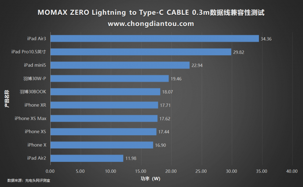

最后小编把测试过的所有设备数据做成了柱状图,大家可以做个参考。
