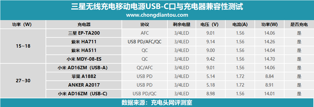

③USB-C口输入
使用紫米18W PD充电器给三星无线充电移动电源充电,该款充电器除了支持PD快充之外还支持QC、AFC快充,当前电压为9.14V,电流为1.56A,功率为14.28W,开启AFC快充。
使用苹果30W PD充电器给三星无线充电移动电源充电,电压5.14V,电流1.72A,功率8.88W,普通充电模式。
使用ANKER 30W PD GaN充电器给三星无线充电移动电源充电,电压5.18V,电流1.72A,功率8.94W,普通充电模式。
使用小米1A1C USB-C口充电器给三星无线充电移动电源充电,该款充电器USB-C口除了支持PD快充之外还支持QC快充,当前电压为8.98V,电流为1.56A,功率为14.01W,开启QC快充。
使用小米18W QC充电器给三星无线充电移动电源充电,电压9.42V,电流1.56A,功率14.71W,开启QC快充。
使用紫米18W QC充电器给三星无线充电移动电源充电,电压9V,电流1.56A,功率14.07W,开启QC快充。
使用三星15W AFC充电器给三星无线充电移动电源充电,电压9.01V,电流1.56A,功率14.08W,开启AFC快充。
使用小米1A1C USB-A口充电器给三星无线充电移动电源充电,该款充电器USB-A口支持QC、AFC快充,当前电压为9.01V,电流为1.56A,功率为14.07W,开启AFC快充。
三星无线充电移动电源的USB-C口是为自身充电的输入接口,小编分别使用AFC、QC、PD快充充电器对其进行充电,发现三星这款移动电源支持QC、AFC快充输入,小伙伴们在挑选充电器为它充电时可以尽量选择支持这两个快充协议的充电器,能带来很不错的充电体验。
