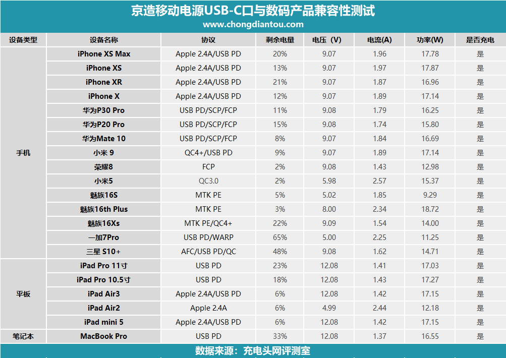

①USB-C输出测试
使用京造移动电源USB-C口给iPhone XS Max充电,电压9.07V,电流1.96A,功率17.8W,开启PD快充。
给iPhone XS充电,电压9.07V,电流1.97A,功率17.89W,开启PD快充。
给iPhone XR充电,电压9.07V,电流1.87A,功率17.02W,开启PD快充。
给iPhone X充电,电压9.07V,电流1.89A,功率17.18W,开启PD快充。
给华为P30 Pro充电,电压9.08V,电流1.79A,功率16.27W,开启PD快充。
给华为P20 Pro充电,电压9.08V,电流1.74A,功率15.85W,开启PD快充。
给华为Mate 10充电,电压9.07V,电流1.84A,功率16.76W,开启PD快充。
给荣耀8充电,电压9.08V,电流1.43A,功率13.07W,开启FCP快充。
给一加7Pro充电,当前手机电量为65%,电压5V,电流2.25A,功率11.29W,开启了PD快充,因为电量较高所以功率较低。
给小米9充电,电压9.07V,电流1.89A,功率17.17W,开启PD快充。
给小米5充电,电压5.98V,电流2.57A,功率15.42W,开启QC 3.0快充。
给三星S10+充电,电压9.08V,电流1.62A,功率14.76W,开启PD快充。
给魅族16S充电,电压5.02V,电流1.85A,功率9.32W,普通充电模式。在以往小编的测试中,魅族16S自身对于USB-C口的PE协议兼容性不太好,正常现象。
给魅族16th Plus充电,电压8V,电流2.34A,功率18.72W,开启PE快充。
给魅族16Xs充电,电压9.09V,电流1.54A,功率14.08W,开启PE快充。
给iPad Pro 11英寸充电,电压12.08V,电流1.41A,功率17.07W,开启PD快充。
给iPad Pro 10.5英寸充电,电压12.08V,电流1.43A,功率17.31W,开启PD快充。
给iPad Air3充电,电压12.08V,电流1.42A,功率17.19W,开启PD快充。
给iPad Air2充电,电压4.99V,电流2.44A,功率12.22W,开启Apple 2.4A协议充电模式。
给iPad mini5充电,电压12.08V,电流1.42A,功率17.2W,开启PD快充。
给MacBook Pro充电,电压12.08V,电流1.37A,功率16.59W,开启PD快充。
京造移动电源USB-C口支持Apple 2.4A协议以及PD、QC 2.0、QC 3.0、FCP、AFC、PE快充协议,整体测试下来兼容性不错,除了自身兼容性不太好的魅族16S之外,均能和设备握手相对应快充、协议。因为支持通用性广泛的PD快充,像兼容性比较好的笔记本MacBook Pro它也充。

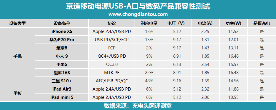

②USB-A输出测试
下面我们来看下京造移动电源USB-A的输出情况。使用该移动电源的USB-A充iPhone XS,电压5.12V,电流2.25A,功率11.58W,开启Apple 2.4A协议充电模式。
充三星S10+,电压9.16V,电流1.59A,功率14.65W,开启QC快充。
充小米9,电压8.91V,电流1.85A,功率16.52W,开启QC快充。
充小米5,电压6.13V,电流2.54A,功率15.62W,开启QC 3.0快充。
充魅族16S,电压8.91V,电流1.85A,功率16.52W,开启PE快充。
充华为P20 Pro,电压9.17V,电流1.31A,功率12.04W,开启FCP快充。
充荣耀8,电压9.17V,电流1.43A,功率13.15W,开启FCP快充。
充iPad Air3,电压5.12V,电流2.32A,功率11.91W,开启Apple 2.4A充电模式。
充iPad mini5,电压5.12V,电流2.06A,功率10.56W,开启Apple 2.4A充电模式。
京造移动电源USB-A口支持Apple 2.4A协议以及QC 2.0、QC 3.0、FCP、AFC、PE快充协议,测试下来兼容性都不错,在使用USB-C口充电不能进入快充的魅族16S也开启了PE快充,如果你是魅族16S用户,用此款移动电源的USB-A口给它充电将会有不错的速度体验。

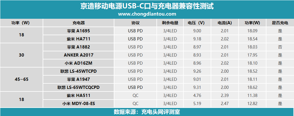

③USB-C口输入测试
下面我们来看下京造移动电源的输入兼容性情况。京造移动电源有USB-C、Micro USB两个输入接口,其中Micro USB最大功率10W,所以小编将只测试USB-C口的兼容性情况。
使用苹果18W PD充电器通过京造移动电源的USB-C口给它充电,电压9V,电流2.01A,功率18.17W,开启PD快充。
紫米18W PD充电器给它充电器,电压9.18V,电流2.02A,功率18.59W,开启PD快充。
ANKER 30W PD GaN充电器给它充电器,电压8.93V,电流2.01A,功率18.04W,开启PD快充。
小米1A1C 30W PD充电器给它充电器,电压8.96V,电流2.02A,功率18.15W,开启PD快充。
苹果 30W PD充电器给它充电器,电压8.97V,电流2.01A,功率18.11W,开启PD快充。
联想 45W PD充电器给它充电器,电压9.26V,电流2A,功率18.6W,开启PD快充。
苹果 61W PD充电器给它充电器,电压9.01V,电流2.01A,功率18.12W,开启PD快充。
联想 65W PD充电器给它充电器,电压9.31V,电流2A,功率18.69W,开启PD快充。
小米 18W QC充电器给它充电器,电压5.19V,电流2.47A,功率12.89W,开启QC快充。
紫米 18W QC充电器给它充电器,电压4.76V,电流2.39A,功率11.4W,开启QC快充。
移动电源的USB-C口输入方面,该口支持PD、QC快充输入,在使用PD、QC充电器给其充电时将会有不错的体验,尤其是PD充电器,可以达到18W功率。
