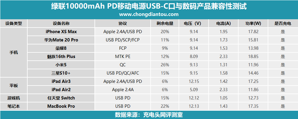

绿联10000mAh PD移动电源支持多种输出协议,实际表现又将会如何呢?小编挑选出多款数码产品,与移动电源做兼容性测试。首先来看下USB-C输出的兼容性情况。
①USB-C输出
使用绿联10000mAh PD移动电源USB-C口充iPhone XS Max,电压9.14V,电流1.95A,功率17.9W,开启PD快充。
充华为Mate 20 Pro,电压9.14V,电流1.73A,功率15.86W,开启PD快充。
充荣耀8,电压9.14V,电流1.53A,功率14.01W,开启FCP快充。
充小米5,电压9.13V,电流1.31A,功率11.96W,开启QC快充。
充魅族16th Plus,电压8.09V,电流2.33A,功率18.91W,开启PE快充。绿联10000mAh PD移动电源USB-C口支持PE快充。
充三星S10+,电压9.15V,电流1.58A,功率14.5W,开启PD快充。
充iPad Air3,电压12.15V,电流1.42A,功率17.3W,开启PD快充。
充iPad Air2,电压5.09V,电流2.33A,功率11.9W,开启Apple 2.4A充电模式。
充Switch,电压12.12V,电流1.05A,功率12.79W,开启PD快充。
充MacBook Pro,电压12.13V,电流1.43A,功率17.43W,开启PD快充。
以上是绿联10000mAh PD移动电源USB-C口输出实测的数据结果,该接口支持USB PD、QC、AFC、FCP、PE快充和Apple 2.4A充电协议,兼容性不错,均能与相关设备准确握手,没有PD快充的苹果设备也能顺利握手Apple 2.4A模式进行充电,获得不错的充电速度。得益于支持PD快充,它还能为兼容性较好的笔记本电脑充电,可以用来应急使用。

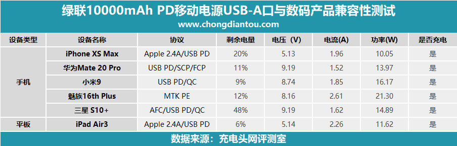

②USB-A输出
使用绿联10000mAh PD移动电源USB-A口充iPhone XS Max,电压5.13V,电流1.96A,功率10.07W,开启Apple 2.4A充电模式。
充华为Mate 20 Pro,电压9.19V,电流1.52A,功率14.02W,开启FCP快充。
充小米9,电压8.74V,电流1.85A,功率16.18W,开启QC快充。
充魅族16th Plus,电压8.16V,电流2.61A,功率21.34W,开启PE快充。绿联10000mAh PD移动电源USB-A口支持PE快充。
充三星S10+,电压9.19V,电流1.62A,功率14.94W,开启AFC快充。
充iPad Air3,电压5.14V,电流2.26A,功率11.67W,开启Apple 2.4A充电模式。
绿联10000mAh PD移动电源USB-A输出口兼容性十分不错,均能与相关设备准确握手对应协议、快充。

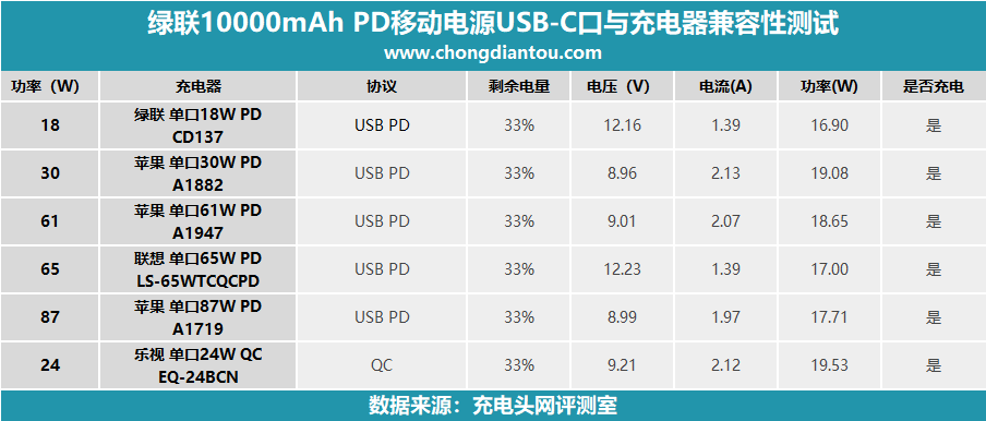

③USB-C输入
使用绿联18W PD充电器给绿联10000mAh PD移动电源充电,电压12.16V,电流1.39A,功率16.94W,开启PD快充。
使用苹果30W PD充电器给绿联10000mAh PD移动电源充电,电压8.96V,电流2.13A,功率19.1W,开启PD快充。
使用苹果61W PD充电器给绿联10000mAh PD移动电源充电,电压9.01V,电流2.07A,功率18.74W,开启PD快充。
使用联想65W PPS充电器给绿联10000mAh PD移动电源充电,电压12.23V,电流1.39A,功率17.09W,开启PD快充。
使用苹果87W PD充电器给绿联10000mAh PD移动电源充电,电压8.99V,电流1.97A,功率17.75W,开启PD快充。
使用乐视24W QC充电器给绿联10000mAh PD移动电源充电,电压9.21V,电流2.12A,功率19.62W,开启QC快充。
绿联10000mAh PD移动电源支持PD、QC快充输入,最大功率可以达到19W+,表现不错。
