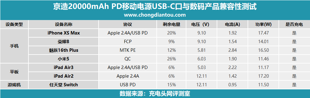

①USB-C输出
使用移动电源USB-C口充iPhone XS Max,电压9.1V,电流1.92A,功率17.55W,开启PD快充。
充荣耀8,电压9.1V,电流1.54A,功率14.05W,开启FCP快充。
充小米5,电压6.03V,电流1.9A,功率11.46W,开启QC快充。
充魅族16th Plus,电压5.81V,电流2.84A,功率16.56W,开启PE快充,移动电源USB-C口支持PE快充。
充Switch,电压12.11V,电流0.95A,功率11.56W,开启PD快充。
充iPad Air2,电压5.03V,电流2.22A,功率11.2W,开启Apple 2.4A协议充电模式。
充iPad Air3,电压12.11V,电流1.42A,功率17.24W,开启PD快充。
京造20000mAh PD移动电源USB-C口还支持PE快充,兼容性测试数据制成表格方便大家观看。

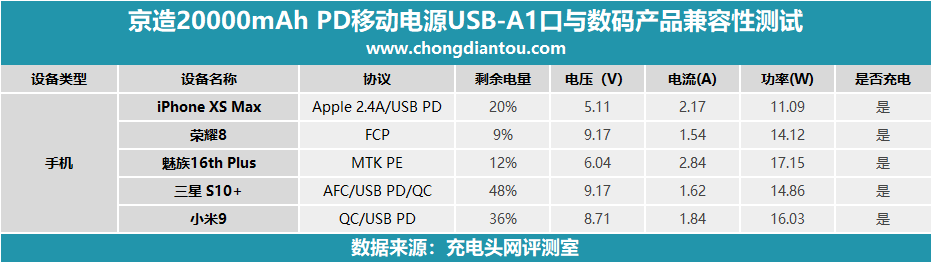

②USB-A1输出
使用移动电源USB-A1输出口充iPhone XS Max,电压5.11V,电流2.17A,功率11.14W,开启Apple 2.4A协议充电模式。
充小米9,电压8.71V,电流1.84A,功率16.08W,开启QC快充。
充荣耀8,电压9.17V,电流1.54A,功率14.16W,开启FCP快充。
充魅族16th Plus,电压6.04V,电流2.84A,功率17.21W,开启PE快充,移动电源USB-A1输出口支持PE快充。。
充三星S10+,电压9.17V,电流1.62A,功率14.92W,开启AFC快充。
京造20000mAh PD移动电源USB-A1口还支持PE快充,兼容性表现不错,均能与相对应协议设备握手充电或快充。

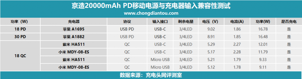

③USB-C与Micro USB输入
使用苹果18W PD充电器充京造20000mAh PD移动电源(USB-C口),电压9.02V,电流1.86A,功率16.81W,开启PD快充。
使用苹果30W PD充电器充京造20000mAh PD移动电源(USB-C口),电压8.91V,电流1.85A,功率16.56W,开启PD快充,移动电源输入最大功率控制在18W以内。
使用紫米18W QC充电器充京造20000mAh PD移动电源(USB-C口),电压5.29V,电流2.27A,功率12.06W,开启QC快充。
使用小米18W QC充电器充京造20000mAh PD移动电源(USB-C口),电压5.17V,电流2.28A,功率11.79W,开启QC快充。
使用紫米18W QC充电器充京造20000mAh PD移动电源(Micro USB口),电压5.21V,电流1.79A,功率9.34W。
使用小米18W QC充电器充京造20000mAh PD移动电源(Micro USB口),电压5.12V,电流1.78A,功率9.17W。
京造20000mAh PD移动电源的输入兼容性数据制成表格,方便大家观看。使用PD充电器给移动电源充电,可以达到最佳充电效果。
