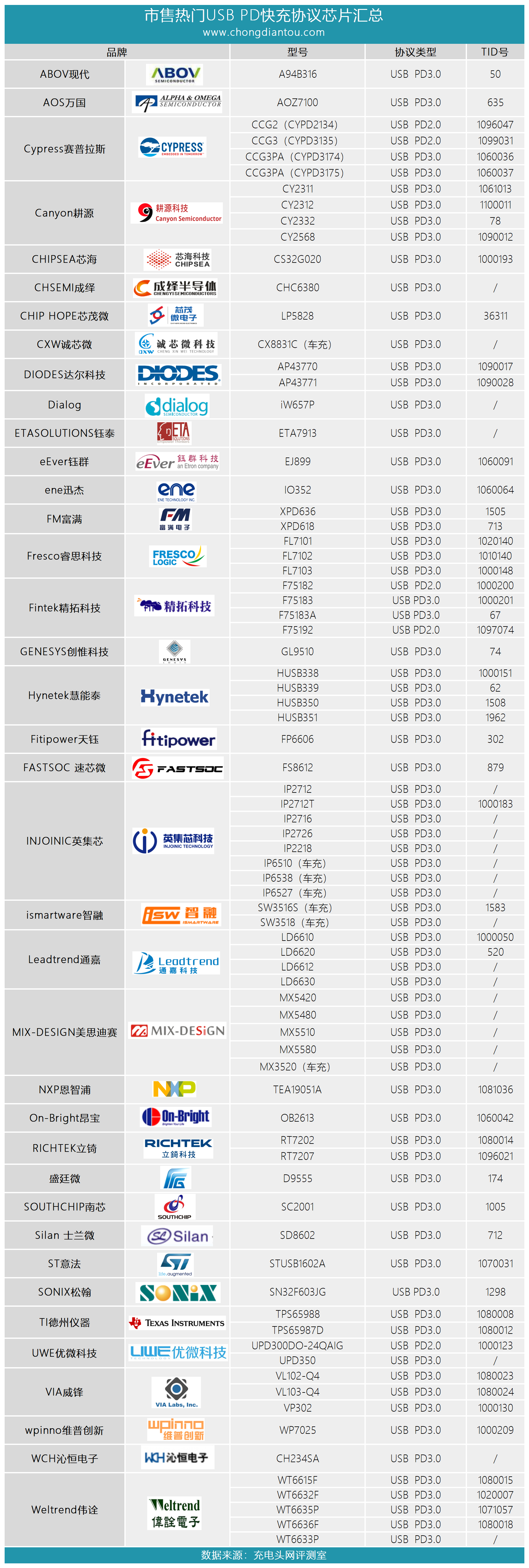

为了方便下游企业选型对比,充电头网也帮助大家整理了一份最新的市售热门USB PD快充协议芯片名单,如下(按首字母先后排序)。
据充电头网不完全统计,目前市售热门的快充协议芯片共计78款,分别来自38家不同的芯片原厂。同时,充电头网也在下文中对部分快充芯片的应用案例进行了相关的整理,大家可以点击超链接了解产品详情。
