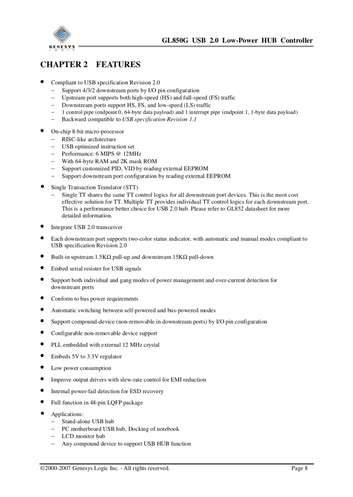

USB2.0 HUB芯片GL850G,这是创惟科技的高级版本集线器解决方案,完全符合通用串行总线规范修订版2.0。GL850G继承了创惟科技的尖端技术,以节省成本和降低功耗的串行接口设计。与全球所有USB2.0集线器解决方案相比,GL850G具有公认的兼容性,更低的功耗系数和更好的成本结构。
GL850G具有简化板级设计的多种优势,有助于为系统集成商实现最低的BOM(物料清单)。GL850G将5V至3.3V和3.3V至1.8V压降稳压器集成到单个芯片中,因此无需外部LDO。此外,GL850G的电源使能引脚支持高使能和低使能电源开关,从而为组件选择提供了更好的灵活性。
12MHz无源晶振,为HUB芯片提供精确的时钟。

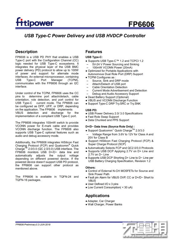

天钰FP6606是一颗高性能的USB PD3.0协议芯片,目前有TQFN-24和TQFN-16两种封装方式,除了支持USB PD3.0快充之外,天钰FP6606可以支持QC4+、QC3.0、QC2.0、AFC、FCP、SCP以及APPLE 2.4A等主流的充电协议,兼容性很强。
目前FP6606已经通过了USB IF协会的PD3.0认证,TID号为302。可应用于USB PD快充充电器、USB PD快充车充等产品中。
