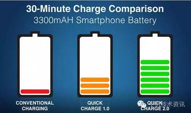

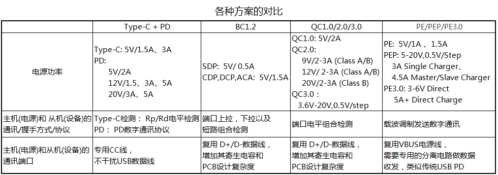

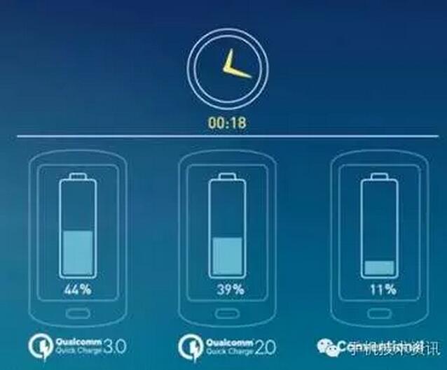

现在的电子产品愈发注重用户体验。随着新一代智能手机和平板电脑的移动处理器的运算速度越来越快,内核越来越多,电池容量的不断提高,电池的快充与发热等问题已成为影响用户体验的重要因素,因此对移动终端的电源管理提出了更高的要求。目前,各大移动处理器平台厂商(高通和联发科等)都推出了相应的快充解决方案,这些方案都需要在便携式电子设备端配置快充芯片,以实现高压大电流快充。 一、高通Quick Charge简介 高通QuickCharge1.0 使用的是5V/2A输出标准,到了QuickCharge2.0发展到5V/9V/12V三种电压最大充电电流3A的水准,最新的QuickCharge3.0则是在2.0的基础上进行改进。 高通QC1.0:输出规格5V/2A,基本都是骁龙600平台。 高通 Quick Charge 2.0 q1 高通Quick Charge 2.0技术是Quick Charge 1.0的升级版本,采用了全新的规范。通过同时加大电流与电压的方法来提高充电速度。QuickCharge2.0的优势:其技术兼容性和继承性比较好,外部接口采用的是通用USB标准,无需购买专用的线缆,没有快速充电功能的手机在采用QuickCharge2.0充电器时,仍然可以按普通方式充电。 劣势:在于手机侧相对会有较大的发热,充电速度稍慢。 高通 Quick Charge 3.0 去年,美国高通公司在香港首次展示了Quick Charge 3.0快速充电技术,宣称QC 3.0与Quick Charge 2.0相比,帮助提高快速充电速度最高达27%,或减少功率损耗最高达45%。据美国高通公司官方介绍,在充电选项方面,Quick Charge 2.0提供5V、9V、12V和20V四档固定充电电压。 q2 而Quick Charge 3.0采用INOV最佳电压智能协商算法后,则以200mV增量为一档,提供从3.6V到20V电压的灵活选择。这将允许手机等移动终端获得恰到好处的电压,达到预期的充电电流,从而最小化电量损失、提高充电效率并改善热表现。现在快充技术与USB Type-C的结合,更是将易用性与实用性推向新高度。 q3 高通Quick Charge 3.0现已正式推出,并将在部分高通骁龙处理器中以选配形式提供,包括骁龙820、652、650、625、617、435和430处理器。目前,小米、乐视、惠普、LG 也都推出了支持Quick Charge 3.0快充技术的新手机。 二、联发科Pump Express简介 Pump Express 联发科推出了属于自家的快充技术——Pump Express。Pump Express特点:允许充电器根据电流决定充电所需的初始电压,由PMIC发出脉冲电流指令通过USB的Vbus传送给充电器,充电器依照这个指令调变输出电压,电压逐渐增加至高达5V 达到最大充电电流。 1.Pump Express为快速直流充电器提供的输出功率小于10W(5V),受控输出电压:5V/4.8V/4.6V/4.4V/4.2V/4.0V/3.8V/3.6V,主流输出功率:5V/1A & 5V/1.5A 2.Pump Express Plus为充电器提供的输出功率大于15W,其差别为受控输出电压增加了12V、9V 和7V 三个档位,为12V/9V/7V/5V/4.8V/4.6V/4.4V/4.2V/4.0V/3.8V/3.6V。 联发科MTP Pump Express Plus的原理和高通Quick Charge大同小异,都是在保证充电电流2A的基础上,通过加大充电器到手机USB 端口的电压来实现更大的充电功率。 3.Pump Express 3.0仅需20分钟就能将智能手机的电池从零充到70%。通过Pump Express 3.0,使用者只要充电五分钟,手机就能够通话长达四小时。联发科表示,此速度几乎是目前市场上竞争方案的两倍,并且比传统的充电技术快了五倍之多。此外,Pump Express 3.0是全球首款采用USB Type-C接口进行直接充电的快充方案。直接充电可绕过手机内部的充电线路,而且电源适配器的电流直接流至电池,从而有效防止充电时手机出现发烫问题。 Pump Express 3.0的主要功能提升包括:更快的充电速度、更高的充电效率、以及充电时更低的手机温度。通过直接充电,Pump Express 3.0的功率耗损比Pump Express 2.0减少了达50%。目前主要应用于MTK MT6757,MT6797等高端平台。 三、Type-c (PD)简介 “USB Power Delivery Specification(USB PD)”是一个利用USB接口实现最大可供给100W电力的标准。目前,USB PD标准分10W、18W、36W、60W和100W五级“规格”,电压采用5V、12V和20V,电流为1.5A、 2A、3A和5A,如此灵活的配置,让各种电子设备都能通过一条USB线缆满足供电需求,不但可以为移动设备供电,甚至还能给笔记本、显示器直接供电,并且它可以实现双向充电,也就是说两台电脑用USB线连接可以互相充。 q4   USB PD标准能够支持100W以内,5V、12V、20V不同电压的装置,且将电源及讯号整合至同一条线内,所以除了能够给手机、平板充电以外,还可给笔记本电脑等以往无法通过USB供电进行驱动设备的快速充电,苹果新MacBook就是使用USB Type-C+USBPD来实现的。有了谷歌和苹果两大巨头的支持,USB Type-C+USBPD标准非常有希望成为未来的统一标准,智能手机、平板电脑、笔记本电脑等所有的数码设备都可以实现通用一个充电器和数据线。 四、方案比较 USB Type-C+USB PD虽然是目前最优的解决方案,但利益驱使着其它厂商去制订自己的快速充电标准,每个标准都有各自的优缺点,成本低、使用方便、兼容性最强的那一个相信才能得到最多的采用。 高通的快速充电方案优点:控制逻辑单纯,可靠性好,缺点:充电器的成本比同功率的充电器高20~30%。目前欧美和日本的手机制造商偏向使用高通的方案。 联发科的方案,其智能手机及充电器总成本控制在略增10%以内,迎合中国及新兴国家中、低阶智能手机产品市场的需要。但是从技术的角度看,用电流脉冲信号的控制模式,其抗电磁干扰性和稳定性还需要更多验证。 五、各种方案的对比 q5 (转载于微信公众号“手机技术资讯”,原作者郝跃国) 相关阅读:
