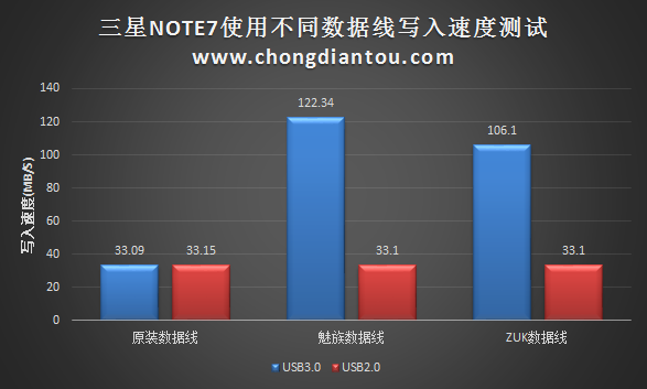

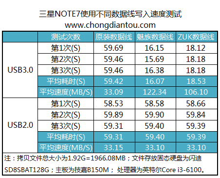

同样对1.92G的文件进行拷贝,为减小误差,每条数据线测试3次,且电脑端分别使用USB2.0、USB3.0接口,测的数据如下:
使用USB3.0接口,魅族数据线和ZUK数据线均超过100MB/S,一部2G电影20S不到,达到USB3.0标准,魅族线毫无意外排在第一。使用USB2.0接口时,三条数据线传输速度相差无几,均维持在33MB/S左右,原装数据线相比略有优势,总耗时约为USB3.0的4倍。
那么线材是否对充电速度有影响?同样使用魅族线和ZUK线与原装线对比。 可以看到,除了熄屏与亮屏状态下充电功率不同,三种线材充电功率的差异几乎可以忽略。但是为了更快的传输速度,为NOTE7配一根USB3.0数据线还是很有必要的。 相关阅读: 三星NOTE7充电全过程监测 附热成像仪图 NOTE7遭遇电池爆炸事故 全球召回40万部
