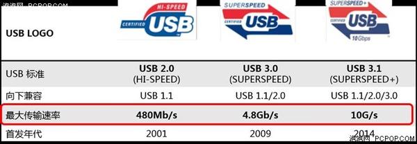

2.数据线支持USB 3.1 Gen 2(10Gb/s)
现在各种设备最高只支持到USB 3.1 Gen 1,也就是USB 3.0的马甲,速率5Gb/s;
真*USB 3.1则是Gen 2,速率10Gb/s。
h8
▲ 但是USB 3.1 Gen 2因为时钟频率翻倍,对数据线两端要求很高,需要数据线加入E-Mark芯片起到稳定数据传输的作用。

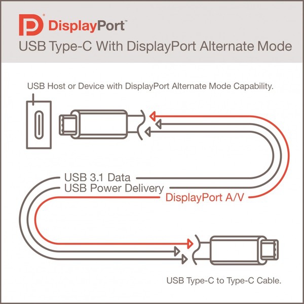

3.数据线运行于Alternate Mode
这是啥玩意呢?其实就是指USB Type C数据线运行视频输入输出等高级功能(如DisplayProt)时,同USB 3.1 Gen 2,因为高速数据传输速率和协议校验等要求。
h9
▲ 同时DisplayProt等还要求使用PD进行供电,需要加入E-Mark芯片起到稳定数据传输、电流等作用。
所以说,E-Mark芯片是有非常重要的现实意义——稳定电流和数据,是 Type C未来发展的重要基石之一;比只是用来骗钱的MFI芯片,不知道高到哪里去了!

1.对USB 3.1的兼容性
前面说过了,现在已经量产USB 3.1 Gen 1的Type C数据线;未来通过加入E-Mark芯片,可以支持到USB 3.1 Gen 2。
h15
▲ 天然多设计的Tx/Rx传输线,就是为高速传输准备的!
而Lightning?虽然12.9寸iPad Pro内置USB 3.1控制器,但是看Lightning局促的线路图,巧妇难为无米之炊,我是不知道就这么几根线,苹果要怎么实现对USB 3.1的支持;更别说Gen 2模式对数据线要求很高,渣渣质量的Lightning~~呵呵
