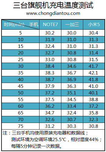

9.18互联网传来了爆炸声,这不是”南昌起义“的第一枪,而是三星Note7国行首爆。手里持有Note7的用户就像安装了一颗不定时炸弹,心神不宁,充电时只要机器稍微热一点就感觉要爆炸一样。充电头网对三星Note7、一加三、小米5三台旗舰机(均采用骁龙820处理器)从0~100%的充电温度进行监测,没有对比就没有伤害,三星Note7处于怎样的水平呢?
充电过程使用FLIR第二代手机热成像仪监测,每隔5分钟记录数据,统计如下:
111111111111111
绘制成图表的形式更加直观。
2222222
从图表可以明显的看到一加三的充电温度控制的最好,整个过程温度最低,最高温度也仅36.9℃,人体正常温度36℃,所以基本感觉不到发热,边充边玩问题也不会太大。分析其原因,一方面是由于一加三采用的是金属外壳利于散热,另一方面是由于VOOC闪冲,将本来应该在手机内完成的电压转换放在了充电器内,热量也转移到了充电器内。 三星Note7位于第二,前期的温度过高与各家在电池预充阶段使用的充电策略有关,中期均是以全速充电更具比较意义。三星Note7在40分钟左右充电温度达到峰值38.7℃,有微小的体感温度。所以如果你手中的Note7充电时有明显的烫手感,那你可能就要小心了。 再看看小米5,比其他两台手机温度高的不止一点半点,最高时温度直接冲到42.1℃,有明显的烫手感,最好不要边充边玩。一方面手持不利于散热,因为人体是热的不良导体,另一方面温度过高CPU会主动降频导致手机卡顿,体验变差。分析其原因可能与塑料机身和体积较小有关。 附一张三星Note7充电电压电流曲线图:

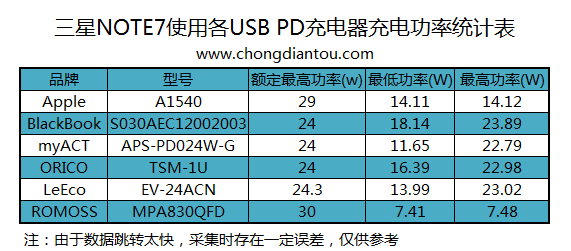

整个过程充电功率一直在调整,过热时降低功率,温度下降后又提升功率,如此循环,总体来说三星Note7在充电温度控制方面表现的还是很不错的。 得知三星Note7支持USB PD协议后,立刻进行PD充电测试。找来了如下几款充电器:
从上到下从左到右分别是:乐视EV-24ACN 、安科讯APS-PD024W-G、BlackBook型号S030AEC12002003、orico  TSM-1U充电器、苹果A1540、罗马仕MPA830QFD五款USB PD充电器。分别对Note7进行充电测试,由于使用电表无法完成PD协议触发,故采用功率计统计,此外由于Note7独特的充电策略,充电功率变化十分迅速难以捕捉,实验数据仅供参考。
使用乐视24.3W充电器测的最第功率为13.99W,最大功率为23.02W,能够支持Note7 PD协议充电。
使用ACT 24W充电器,最低功率为11.65W,最高功率为22.79W,可以兼容。
使用苹果29W充电器充电,最低功率为14.11W,最大功率为14.12W,稳定几乎无波动,无法确定是否兼容。
使用ORICO 24W充电器,最低功率22.98W,最高功率16.39W,可以兼容。
使用罗马仕30W充电器,充电功率维持在7.4W左右,无法兼容。
使用BlackBook 24W充电器,最低输出功率为18.14W,最高输出功率为23.89W,输出功率最高,兼容性也最好。
数据汇总如下:
we%e9%98%bf%e6%96%af%e8%be%be
可见并不是所有的充电器都兼容Note7,虽然PD协议将成为以后的统一标准,在标准未定下来之前还很难达成一致。
