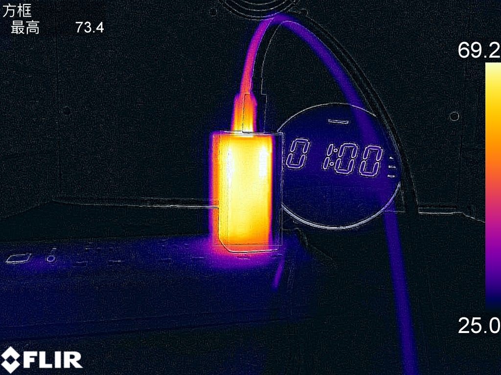

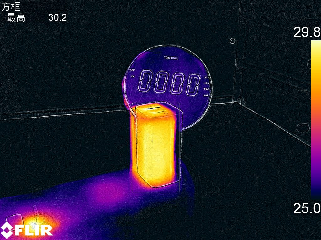

对倍思65W 1A1C GaN2 Lite充电器的温升进行测试,测试条件为在温度约为25℃的恒温箱内以20V 3.25A 65W的功率持续输出一小时进行测试。准备开始测试前,最高温度为30.2℃。
![大众之选:倍思65W氮化镓GaN2 Lite充电器评测(1A1C)-充电头网](https://www.chongdiantou.com/wp-content/uploads/2020/11/45-1024x768.jpg)
一小时后,当前最高温度为73.4℃,整体比较均匀,温度上升了43.2℃。

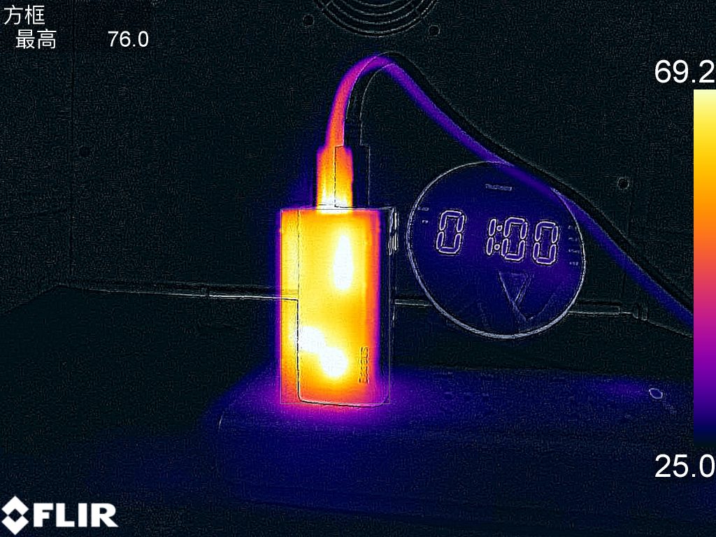

![大众之选:倍思65W氮化镓GaN2 Lite充电器评测(1A1C)-充电头网](https://www.chongdiantou.com/wp-content/uploads/2020/11/46-1024x768.jpg)
再来看另外一侧,当前最高温度为76℃,温度上升了约45.8℃。
