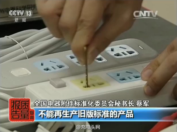

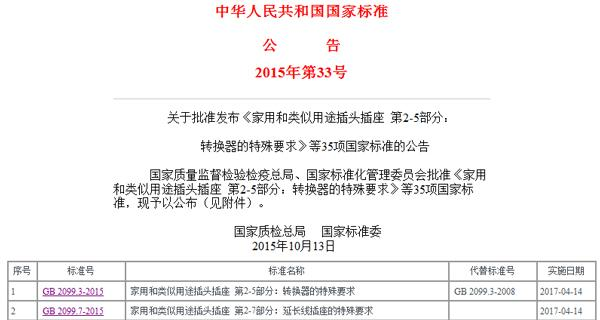

来自CCTV 13《每周质量报告》报道,全国电器附件标准化委员会秘书长蔡军透露,插线板新国标实施日期是在2017年的4月14日,届时不能再生产旧版标准的产品,例如不带保护门的产品。继续生产旧版插线板的企业,对不符合国家法律法规规定的将会进行整治。 63f7b454gw1f8v9hhq235j20ga0c7q5t 此外,对生产新国标的插线板企业,还提高了行业准入门槛。国家认监委公告《国家认监委关于转换器和延长线插座产品强制性产品认证要求的公告》,将插线板列入3C强制认证目录,未获得强制性产品认证证书和未标注强制性产品认证标志的,不得出厂、销售。 63f7b454gw1f8v9u3r8t1j20g80c376c 目前插线板行业俗称的新国标是指国家质检总局、国家标准委2015年10月批准发布的《家用和类似用途插头插座 第2-5部分:转换器的特殊要求》等35项国家标准,标准号分别为GB 2099.3-2015和GB 2099.7-2015。 22323 值得注意的是,新国标强制要求插线板插孔必须设置保护门,避免儿童因为手指或者金属物体误触导致触电事故。同时提高了耐火阻燃性能的要求,新增了针焰测试项目。 qq%e5%9b%be%e7%89%8720161017145810
具备安全门的新国标插线板
