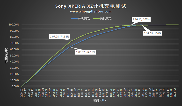

充电速度方面,Sony XZ配的是5V1.5A充电器,也就是默认的充电器不支持快充。使用QC3.0充电器和EBD-USB恒流电子负载分别监测手机开机和关机状态充电的速度。
可以看到开机充电和关机充电对充电时间的影响微乎其微,两者均在两个半小时后充满。观察曲线的斜率可以发现:前一小时手机全速充电,此时电池电量分别为64%、74%,后面一个半小时充电速度缓慢降低直至充满,与其他手机采用的充电策略一致。

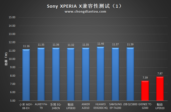

既然搭载QC3.0快充技术,我们就来测试一下各QC快充充电器对Snoy XPERIA XZ的充电情况。

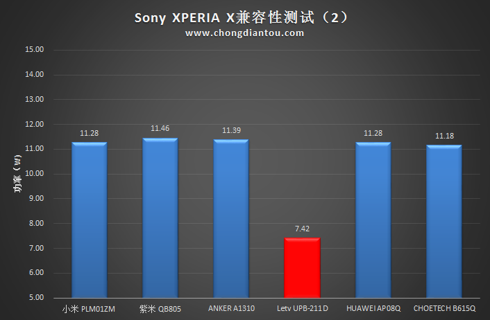

实测各QC快充充电器均能很好的支持Sony XPERIA XZ,功率维持在11W以上,达到主流水平。各QC快充移动电源的兼容性如下:
在充电头网以往的测试中,乐视UPD-211D移动电源的兼容性并不是太好,在本轮测试中,只能以较低功率对手机充电。除此之外,其他移动电源均能以11W以上功率充电。综合来看,Sony XPERIA XZ对QC设备的兼容性非常好,用户可自行选择为手机配备QC快充充电器或者移动电源。

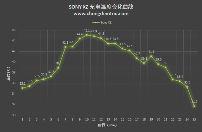

充电温度控制方面,Sony XZ采用了骁龙820处理器,金属机身材质,使用QC3.0充电器充电时约为11W的充电功率,比其他快充手机的充电功率还是要小一点的,其充电时的温度表现如何呢?这里使用原装充电器在室温条件下从0%开始充电,使用FILR测温仪每两分钟记录一次读数,记录前50分钟的读数。从温度变化曲线图可以看到Sony XZ在20分钟左右达到最高温度45.1℃。整个过程中,即使最高温度也不会有太烫手,某种程度上,充电温度高低确实会影响用户对手机好坏的评价,这一点,Sony无可挑剔。
