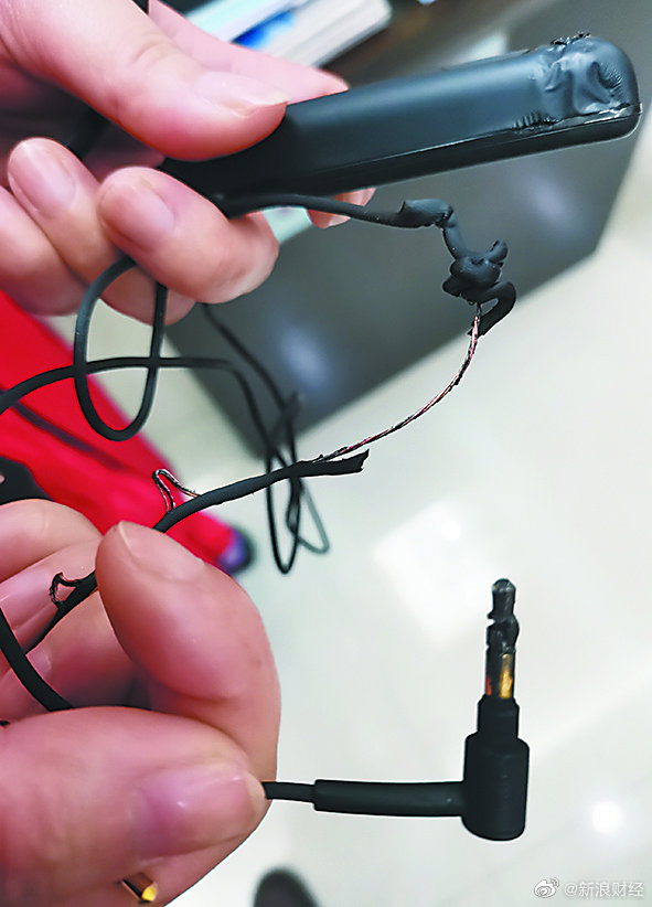

近日据新闻报道,有用户以为飞机耳机转接头(3.5mm X2)是充电器,直接将耳机连接转接头插入220V插孔内,引发起火爆炸引发关注,小编手上正好有这个转接头,发条微博做个警示。
(上面耳机烧毁图片出自新浪财经)

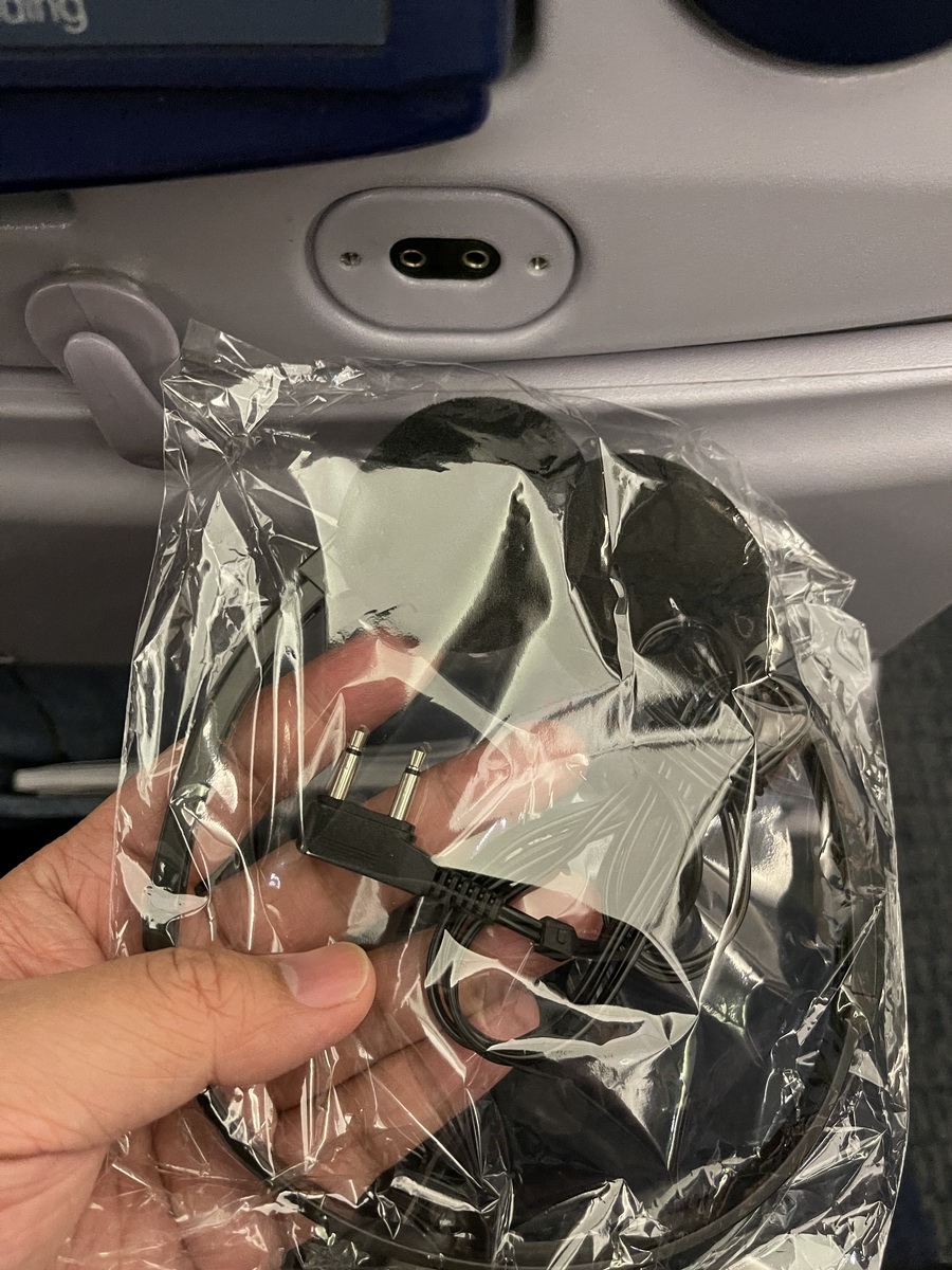

飞机座位娱乐系统通过特殊插孔输出音频信号,让大家可以在飞行期间带上耳机,观看机上电影视频等娱乐节目。出于成本考虑,航空公司不采用通用的3.5mm音频输出口,而是将左右声道分开做成两个3.5mm X2插孔,为乘客配套一次性耳机使用,这种耳机并不支持其他用途使用带走也是废品,而且听个响的音质让人难以描述,节省了不少耳机的成本开支。

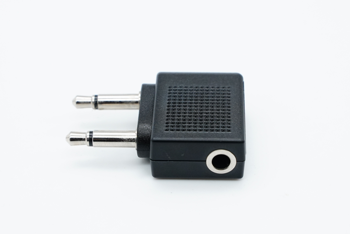

很多用户在机上都会使用自己携带的耳机连接机载娱乐系统,除了自行购置转接头玩,部分主流耳机品牌在包装内会赠送3.5mm X2转3.5mm转接头,方便用户乘坐飞机时可以使用自己耳机,享受更佳音频视听效果。

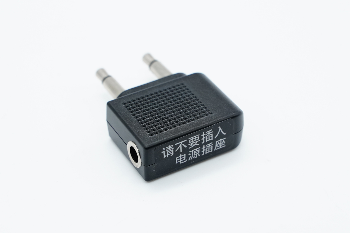

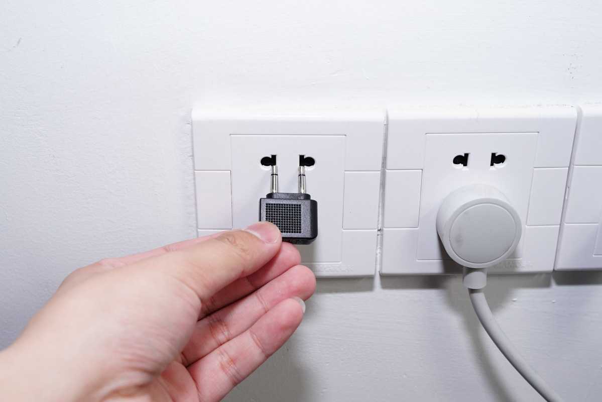

充电头网发现,该飞机转接头明确标注了“请不要插入电源插座”的警告语,但仍无法完全避免用户发生误插220V插座的危险,因为飞机转接头两根3.5mm插针,间距与家用插座几乎一致,用力后的确可以插入。
而且就算插座带有安全门也无法阻挡,因为安全门只能阻挡单边误插,飞机转接头是双边插入,在原理上与两脚插头一样可以开启安全门。作为耳机主人的用户肯定知道该转接头的用途,但家里有小朋友或者有老人家,可能会出现误插情况,建议大家将该转接头收纳好,不要随处放置,并提前告知家人危险性。
