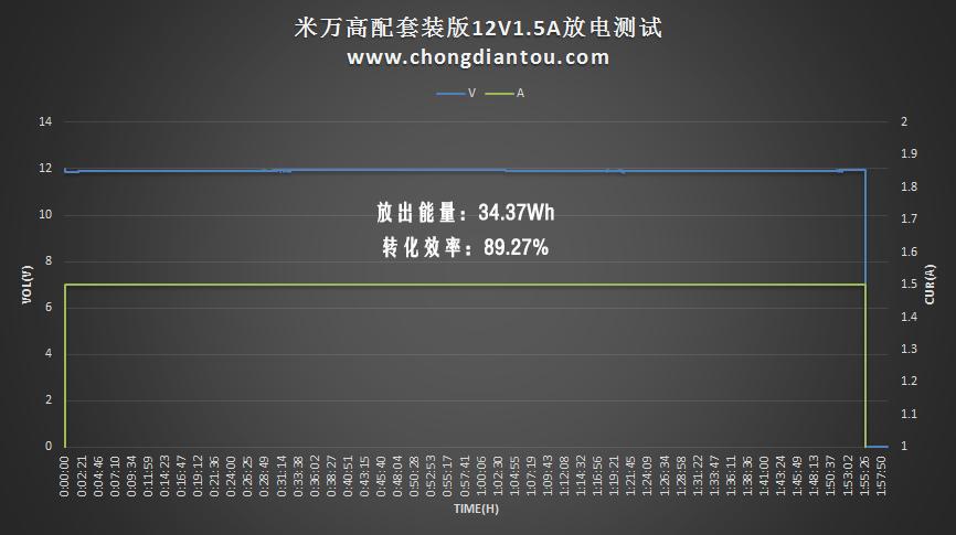

放电平台越高,转化效率越低,12V1.5A输出状态下依然能达到89.27%的转化效率。
