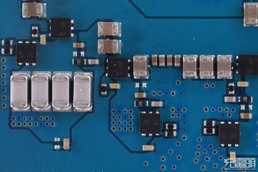

图中左侧白色元件就是NPO电容,1206封装,四颗并联,与线圈串联谐振,通过电磁感应到手机上的无线充电接收线圈,进行无线充电。

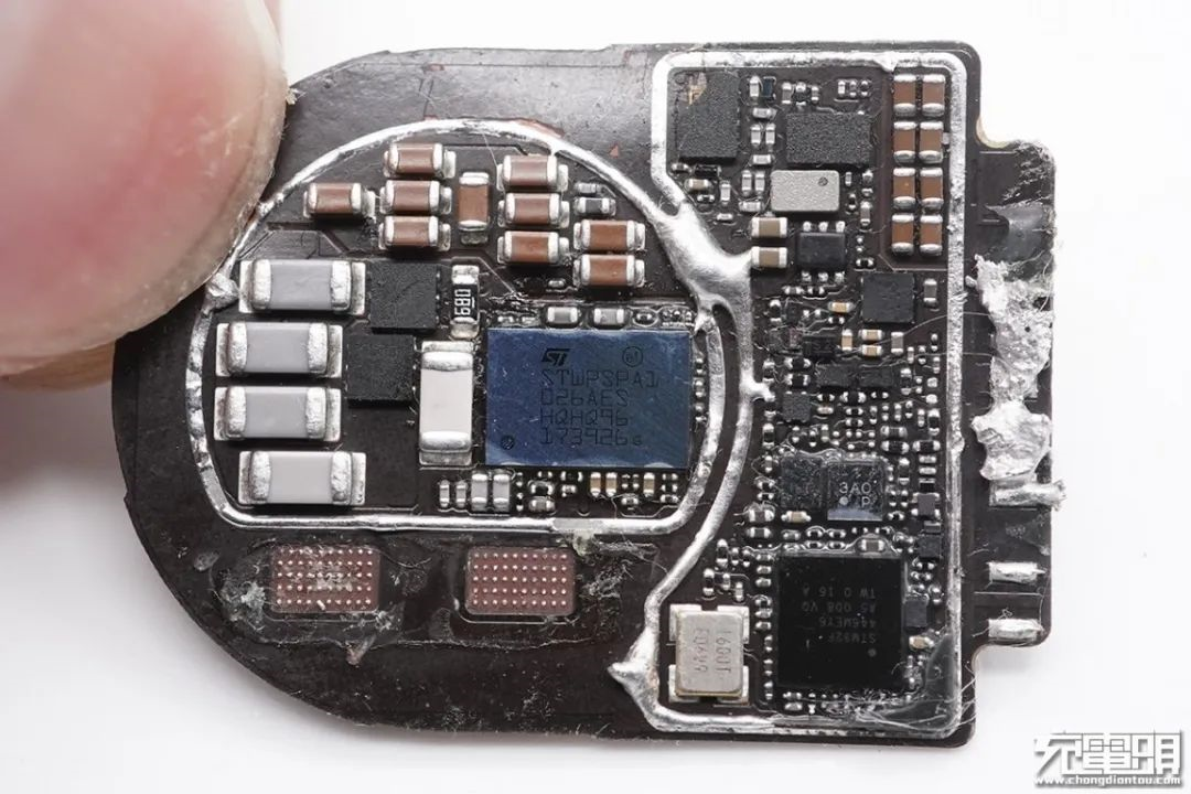

MagSafe Duo Charger双项无线充电器。这两款畅销的无线充采用了NPO电容,并且均为超薄设计。以MagSafe磁吸无线充电器为例,最薄处仅5.28mm,堪称业界最薄。

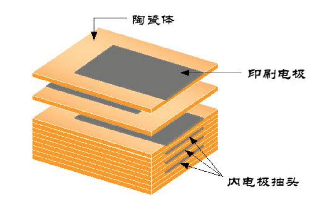

MLCC原理图,简单说生产过程,首先将电极的导电材料印刷到陶瓷介质上,介质叠层后切割成每一个元件的大小后烧结成型,再经过打磨,电镀上电极,经过测试成为成品。

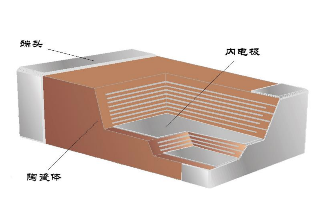

MLCC电容剖面图,内部电极叠层布置,一端连接到端面电极汇总,通过陶瓷介质绝缘,形成多个并联的电容形式,故名叠层电容。

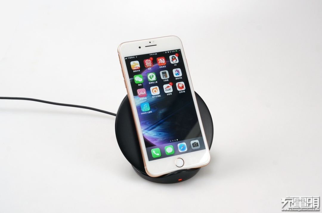

自2017年9月苹果发布支持无线充电的iPhone8,基于苹果巨大的出货量,无线充电器的出货量也开始拉升。无线充电器内部需要使用4颗0.1μF的NPO电容并联,与线圈串联谐振,进行无线充电。无线充电器巨大的出货量,加上囤货炒货的影响,
