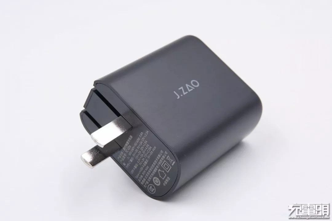

J.ZAO京造30W PD充电器 TC026
这款京东京造双口30W快充充电器TC-026外壳采用黑色PC945/PC+ABS 3100材质,机身壳为亮面烤漆处理工艺,侧身光滑弧面过渡,整个充电器小巧便携。
双口均支持QC2.0、QC3.0、AFC、FCP、SCP多个快充协议,兼容性不错。而且USB-C接口还支持USB PD3.0快充标准,具备5V/2.4A、9V/3A、12V/2.5A、15V/2A、20V/1.5A五组固定电压档位。单口最大输出达30W,总输出达25W。可以满足市面上大多数电子产品的快充需求。
重量:80g
尺寸:49*28.3*53mm
拆解报告:京东京造30W 1A1C USB PD快充充电器
购买链接:
https://u.jd.com/sT3EsD7

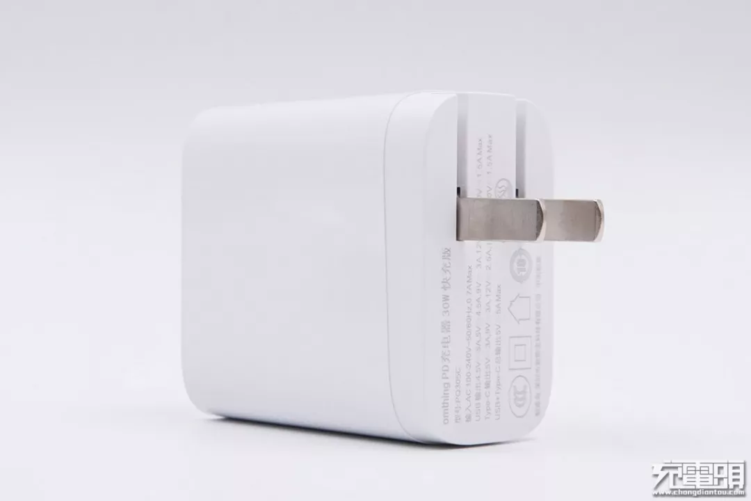

omthing30W 1A1C PD充电器 PQ305
这款omthing万魔30W USB PD充电器PQ305C采用白色PC阻燃材质外壳,主体机身壳为亮面烤漆处理工艺,两端则是磨砂处理,侧面过渡圆润。
1A1C双口均支持QC2.0、QC3.0、AFC、FCP、SCP多个快充协议,兼容性不错。而且USB-C接口还支持USB PD3.0快充标准,具备五组固定电压档位,以及3.0-5.9V/3A和3.0-11V/2A两组PPS电压档位。单口最大输出均达到30W,总输出达25W,可以满足市面上大多数电子产品的快充需求。
尺寸:57.9*53.1*29.3mm
输入参数:
AC:100V-240V~50/60Hz 0.7A Max
USB-A输出:4.5V/5A、5V/4.5A、9V/3A、12V/2.5A、20V/1.5A Max
USB-C输出:5V/3A、9V/3A、12V/2.5A、15V/2A、20V/1.5A Max
PPS:3.3 -9V/3A,9-15V/3A Max 30W Max
双口同时输出:5V/5A Max
拆解报告:omthing万魔双口30W USB PD充电器
购买链接:
https://u.jd.com/skGJVfB
