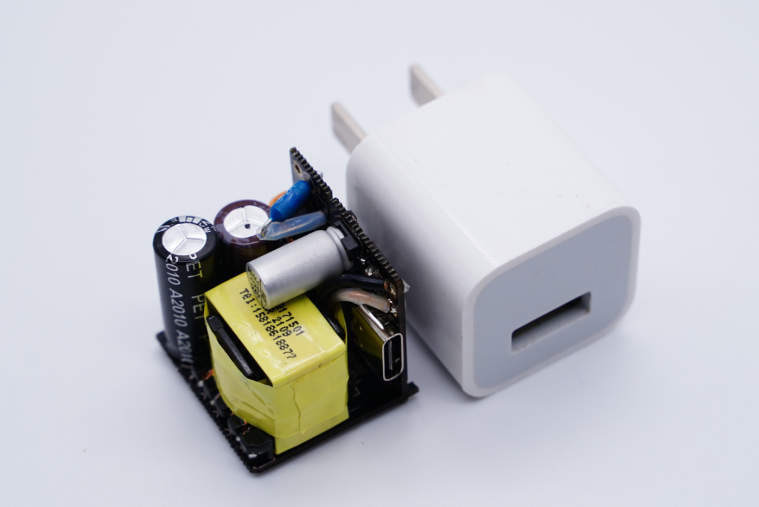

据陈钰林先生分析,苹果公司目前已经在布局氮化镓快充,而30W则极有可能成为苹果首款氮化镓产品。为了迎接苹果30W氮化镓快充带来的下一个市场风口,英诺赛科专门推出了InnoGaN系列第二代新品INN650DA04,并基于该新品开发出一款尺寸仅苹果5W充电器大小的33W超迷你氮化镓快充参考设计。

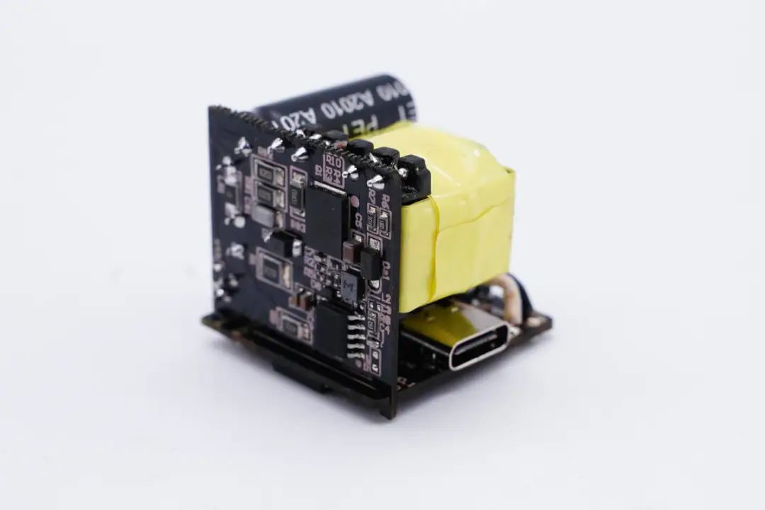

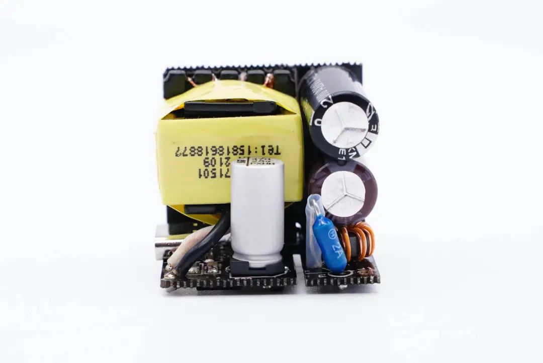

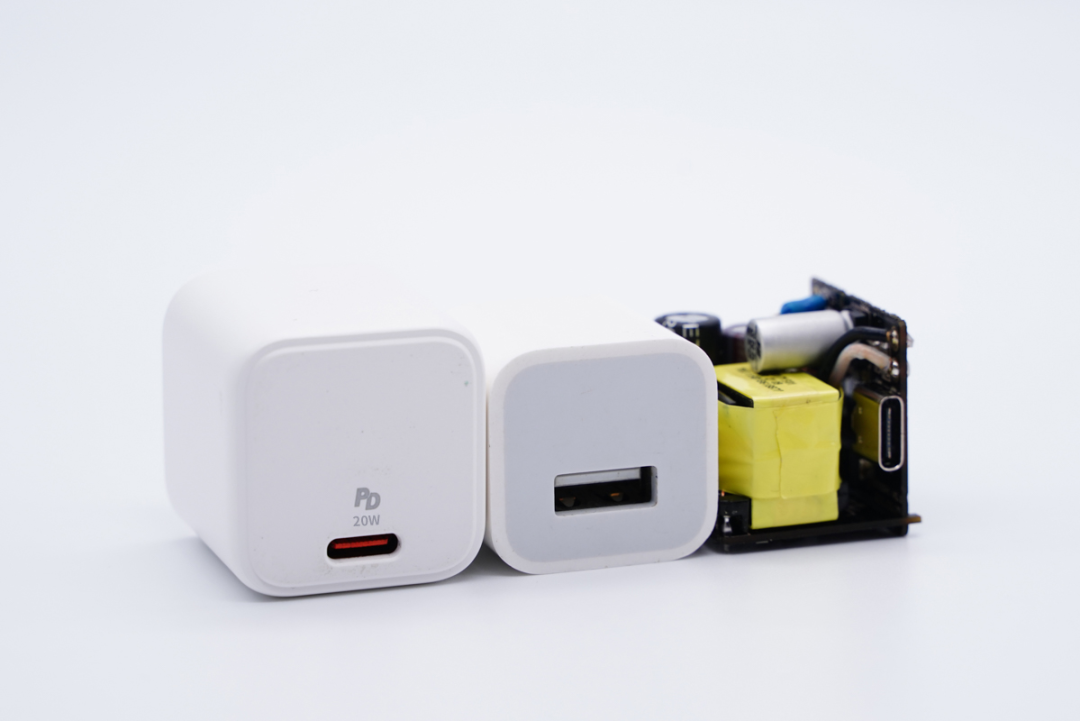

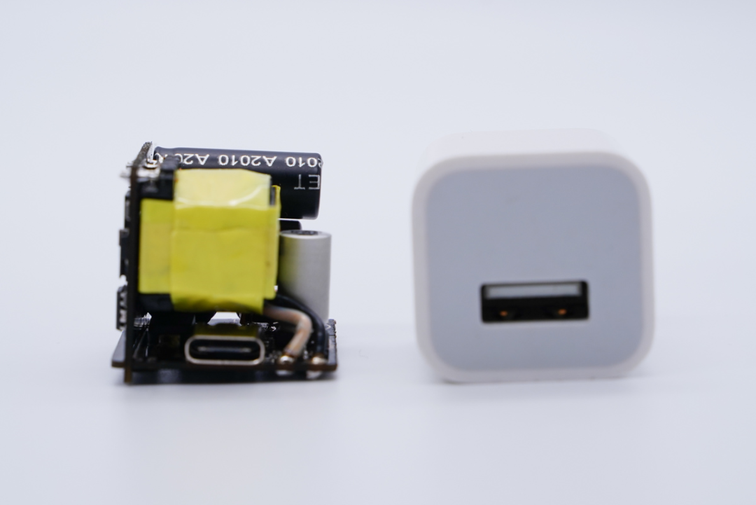

外型小巧是该方案的一大特色,其内部电路设计更是十分精简,通过图片可见,该方案仅仅只用两块PCB板就实现了全部功能,让人眼前一亮。并且完全实现了核心技术的自主可控,供货稳定。
值得一提的是,这款参考设计不仅满足最大33W快充输出,而且在温升和EMI等方面也已符合安规要求,解决了快充电源厂商在产品开发过程中的两大难点,可以帮助客户加速产品量产,抢占市场。

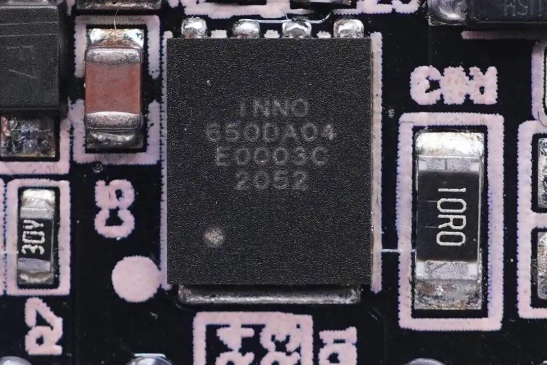

充电头网了解到,英诺赛科InnoGaN系列第二代新品INN650DA04具备高频高效、极低损耗、快速主动散热等特点,同时采用DFN5*6进行封装,有助于电源工程师实现产品的高效率和小体积。

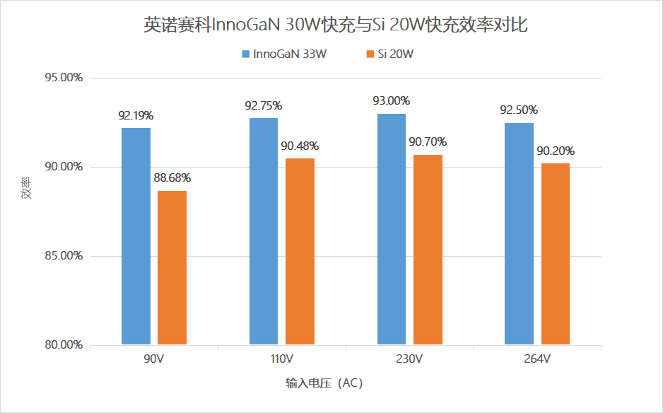

效率方面,英诺赛科33W氮化镓快充方案无论是在90ac、115Vac输入还是230Vac、264Vac输入,其效率均在92%以上,相比目前市面上主流的20W硅方案,效率提升3个百分点。高效率带来的低发热,为实现小体积、高功率密度产品设计保驾护航。

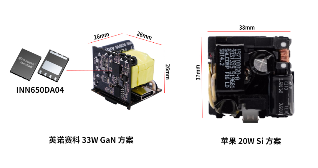

得益于InnoGaN的高效率特性,实际应用中可以省掉散热片,从而实现小尺寸的紧凑型氮化镓快充方案。目前英诺赛科33W氮化镓快充方案在体积方面已有了巨大突破,PCB尺寸仅为26mm*26mm*26mm,功率密度可达1.88W/cm³,相当于苹果现有20W硅MOS快充方案的2倍以上。
