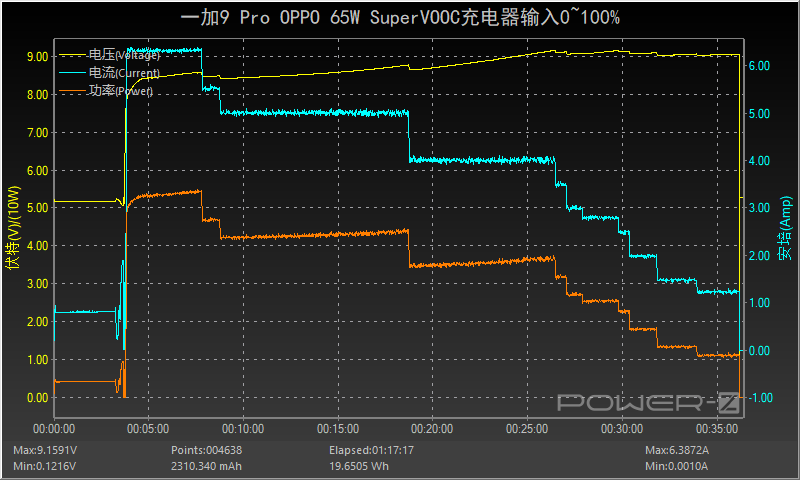

2、65W SuperVOOC充电器输入
一加9 Pro原装65W充电器的充电接口已经换成了USB-C,因为一加和OPPO的快充系统是通用的,所以此次小编还找来了OPPO 65W SuperVOOC USB-A充电器为一加9 Pro充电,来看看最终表现。
使用OPPO 65W SuperVOOC充电器为一加9 Pro充电,约3分钟前处于关机充电状态,功率在5W左右,随后手机开机功率开始大幅度的上升,整个充电过程高功率充电大致分为三个阶段。
3分48秒到7分49秒功率在53W左右;8分50秒到18分47秒功率在43W左右;18分47秒到26分31秒功率在36W左右。随后功率和电流开始下降直至充电结束,全程耗时约36分钟,最高功率为8.59V 6.39A 55W。

将三种充电全程绘制成曲线图,整体来看原装65W和SuperVOOC 65W充电器的充电速度差别不大,而PD充电器明显要差很多,不过也是处于快充的范围内。

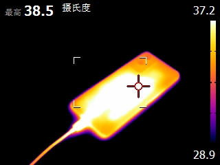

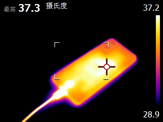

五、温升测试
下面来看看充电时的温度情况如何,测试条件为使用原装65W充电器为一加9 Pro充电,将手机电量完全耗尽后放在恒温箱内进行充电。时间节点参照上面充电全程测试的节点。
这是充电进行到14分钟左右的时候,此时手机背面最高温度为37.3℃。
这是充电进行到20分钟左右的时候,手机背面最高温度为38.5℃。

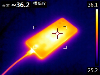

这是充电进行到28分钟左右的时候,手机背面最高温度为36.2℃。

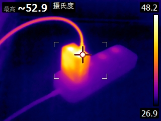

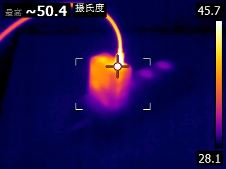

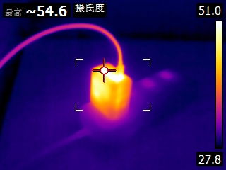

看完了手机端再来看充电器端,测试环境相同,只是将手机取出,将充电器放在恒温箱内进行测试。
充电进行到14分钟左右时,充电器最高温度为50.4℃。
充电进行到20分钟时,充电器最高温度为52.9℃。
充电进行到28分钟时,充电器最高温度为54.6℃。充电器的三个热成像图中温度最高的位置均在USB-C输出接口附近。
