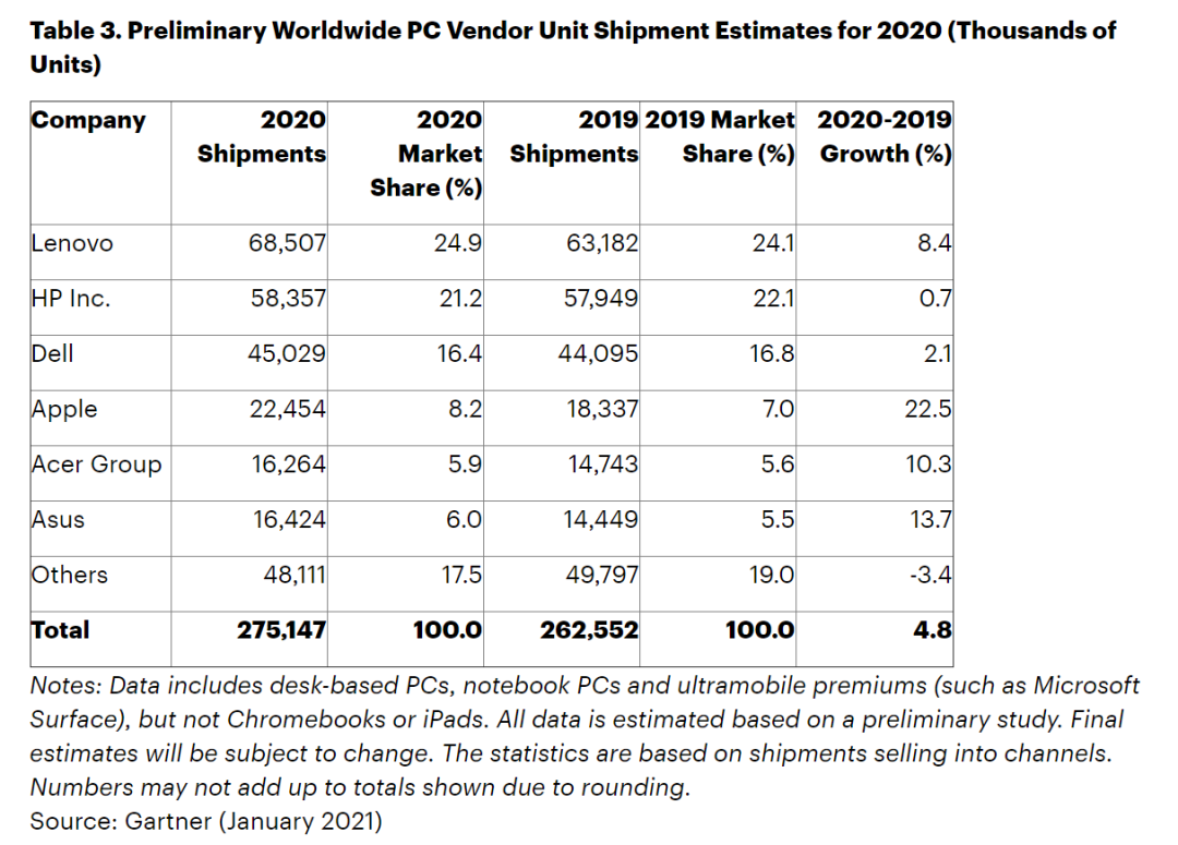

据Gartner统计,2020年全球PC出货量同比增长4.8%至2.75亿台,为十年来最高增幅。加上以往出货量,全球至少有数十亿台电脑保有量。而这些个人电脑内置的PC电源,也都有升级为氮化镓功率器件的潜力。

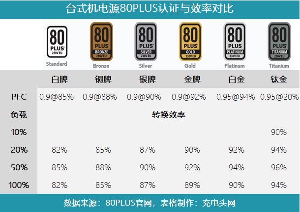

80 PLUS计划是由美国能源署出台, Ecos Consulting 负责执行的一项全国性节能现金奖励方案。起初为降低能耗,鼓励系统商在生产台式机或服务器时选配使用满载、50%负载、20%负载效率均在80%以上和在额定负载条件下PF值大于0.9的电源。
电脑玩家对80 PLUS评分等级再熟悉不过了,根据转换效率的高低,分别为白牌、铜牌、银牌、金牌、铂金、钛金。
就拿对PC电源转换效率最严苛的80 PLUS钛金为例,要求10%、20%、50%、100%的效率分别为90%、94%、96%、92%。电学也要遵循能量守恒定律,96%相当于能量达到了最大化的利用,当然这个数字对于采用Si功率器件的传统开关电源技术来讲,就是不可能达到的高度。
但是,氮化镓功率器件在PC电源上的应用,就能轻松的达到80 PLUS铂金标准,并有望集体挑战钛金标准。这让消费者以同样的价格,买到了同等功率,但是效率显著提升的高效PC电源。

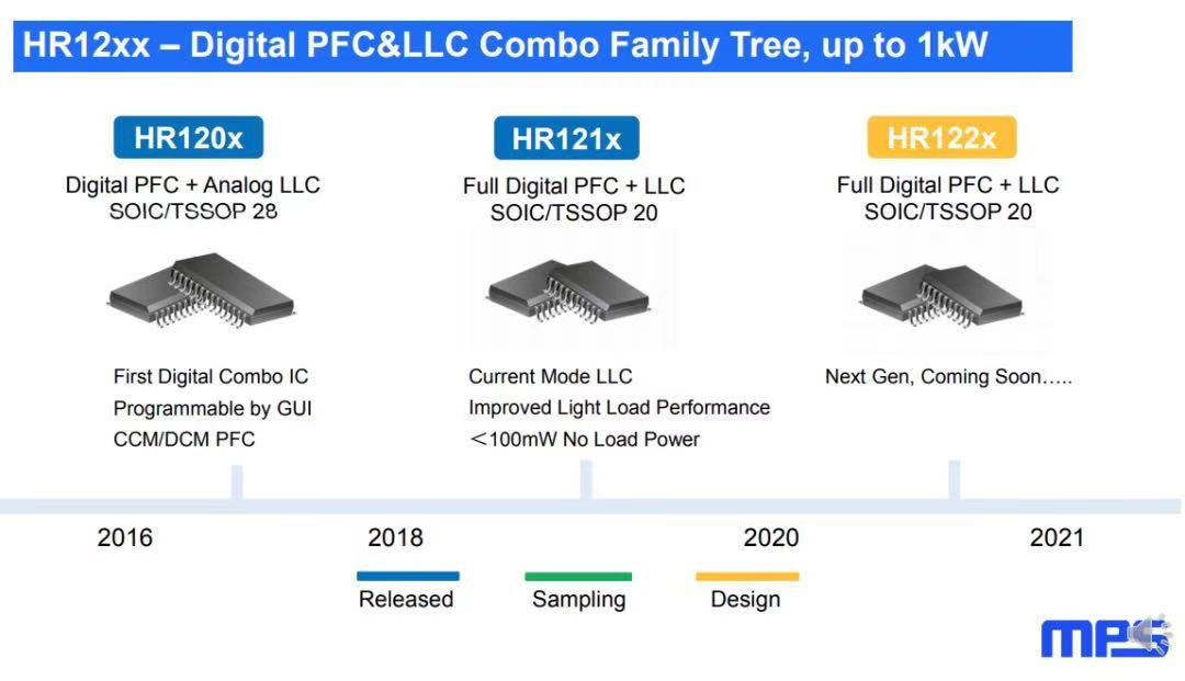

MPS HR1211将PFC控制器和LLC控制器整合到一个封装里面,其数字内核并可根据负载情况进行联动控制,获得更高的轻载效率。芯片内置多个独立的ADC用于检测输入电压,PFC输出电压,LLC反馈电压和PFC峰值开关电流。检测数值送到HR1211内置的数字控制内核进行比较,配合芯片内专有的数字算法,进行实时反馈控制。HR1211支持多种完善的保护措施,如热关断、PFC开环保护、过压保护、过流限制和过流保护、超功率保护等多重保护。值得一提的是,HR1211空载待机功耗<100mW。

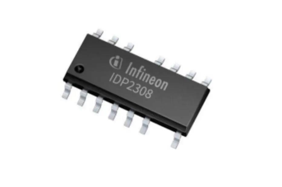

英飞凌IDP2308是一个数字多模式 PFC 和 LLC 控制器,集成了浮动高侧驱动器和启动单元。数字引擎为多模式操作提供高级算法,以支持整个负载范围内的最高效率,实现了全面且可配置的保护功能。DSO-14 封装仅需要最少的外部组件。集成的高压启动单元和先进的突发模式可实现低待机功率。此外,集成了一个一次编程 (OTP) 单元,以提供一组广泛的可配置参数,有助于简化相位设计。

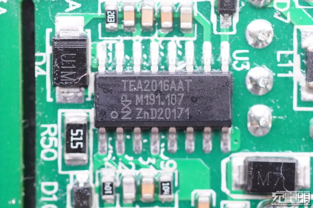

NXP TEA2016AAT芯片内部集成高压启动,内部集成LLC和PFC控制器以及对应的驱动器。TEA2016AAT集成X电容放电,正常输出信号指示。芯片采用谷底/零电压开关以减小开关损耗,全负载范围内都保持高转换效率,并且符合最新的节能标准,空载输入功率<75mW。同时TEA2016AAT还具有完整全面的保护功能,包括电源欠压保护,过功率保护,内部和外部过热保护,精确的过压保护,过流保护和浪涌保护等保护功能。

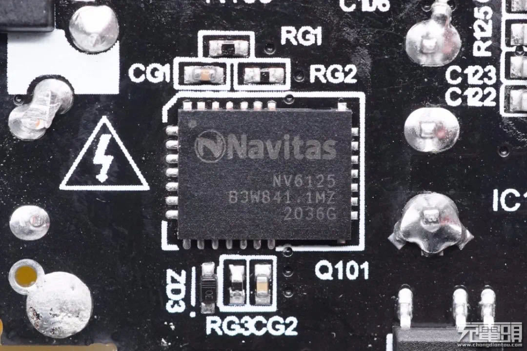

纳微、
意法半导体、
英飞凌的集成功率芯片,只需要输入控制信号,即可实现数字输入,功率输出。无需外置驱动器。

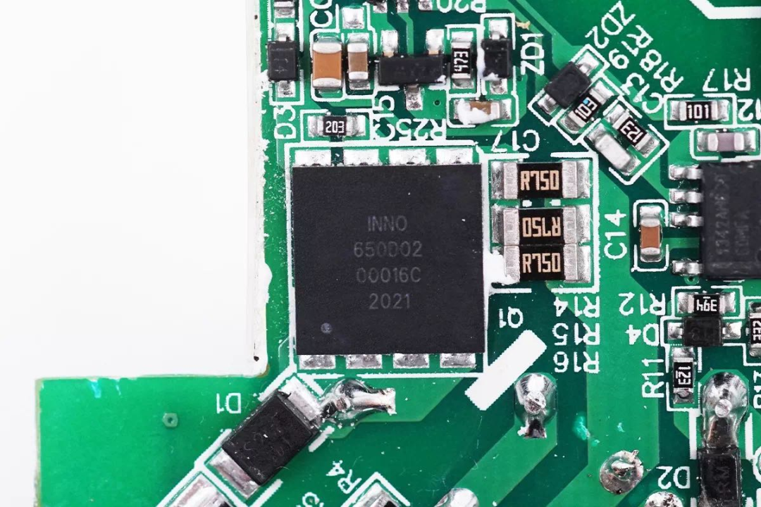

还有一种是以IDM氮化镓功率器件原厂英诺赛科为代表,只生产氮化镓芯片,封装内只有氮化镓功率器件,需要外置驱动器。但是这种方案比较灵活,两种方案均有不同厂商使用。

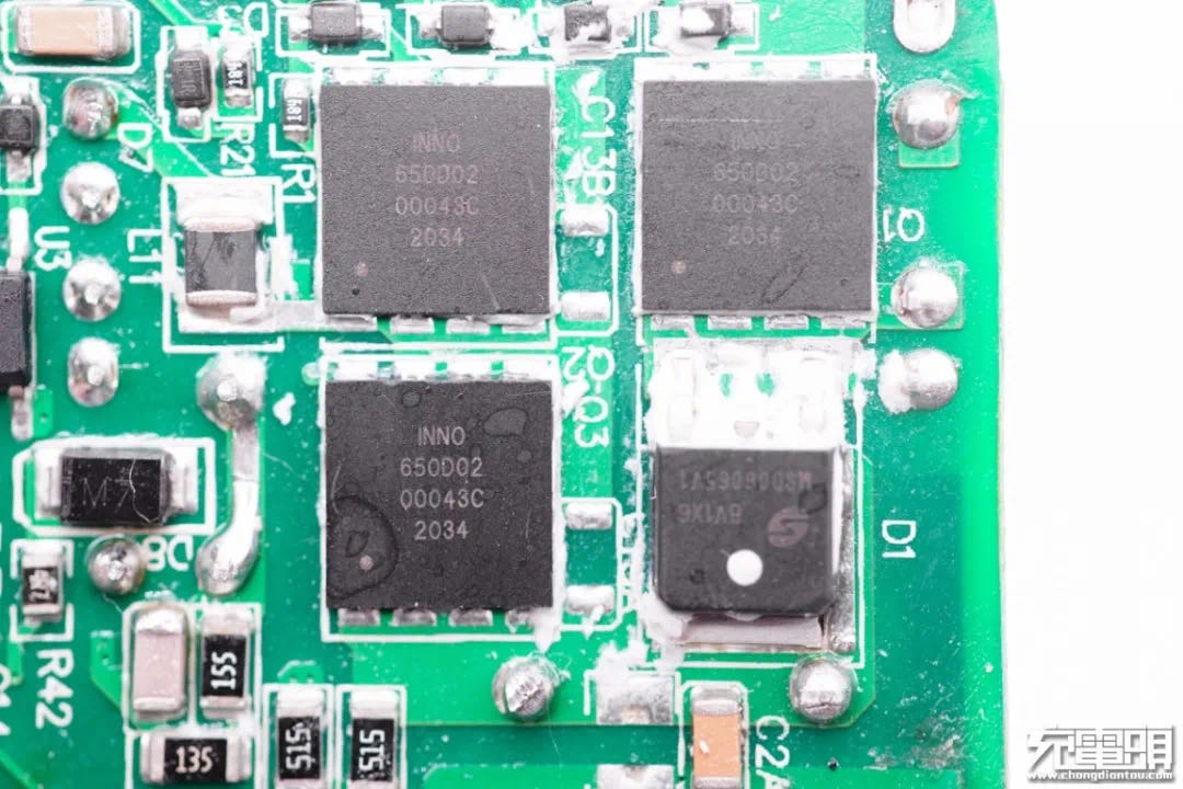

氮化镓引入PD快充后,对充电器的效率和体积,观感提升非常明显。氮化镓器件使用在SFX电源中,相比传统Si MOS,可明显提高PFC和LLC级的转换效率,在相同功率下减小散热片面积,或在相同的散热片面积下提高输出功率。
初级高压与次级低压均采用氮化镓功率器件,组成适配器的初次级全套氮化镓解决方案,在初级使用氮化镓开关管的基础上,
次级同步整流也使用氮化镓,强强联手,在高频开关下降低驱动损耗,降低驱动IC的温升,从而提高效率,减小电源体积。
低压同步整流可以使用贴片氮化镓开关管,使用常规贴片Si MOS的焊接方式散热。在电路板上开金属化过孔,大面积敷铜露铜焊接。管子发热通过铜箔与堆锡,传导至散热片散出。金属化过孔设计在大功率电源上非常常见。

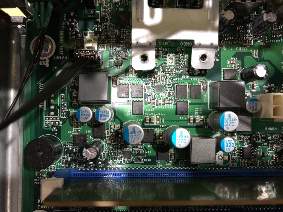

至于机械硬盘所需的5V,由主板上的降压电路将12V降压成5V输出,主板上输出5V和12V为机械硬盘供电。ATX12VO标准将降压电路从电源内部移到主板上,避免了5V和3.3V输出的线路损耗,至今传统电源3.3V输出还有采样线检测输出端压降。并且5V和3.3V因为电压低,即使功率不大,电流也是很可观的,再折合线损和连接器损耗,也有一部分损耗。
主板的变化相当于在原有的CPU、内存、南桥等供电上增添5V和3.3V供电,负责PCI接口,USB,外接硬盘,NVME SSD的供电,得益于现今同步整流降压的成熟,主板上增加供电电路,成本也可以得到很好的控制,相比起原来由电源来输出5V和3.3V,更加稳定。
