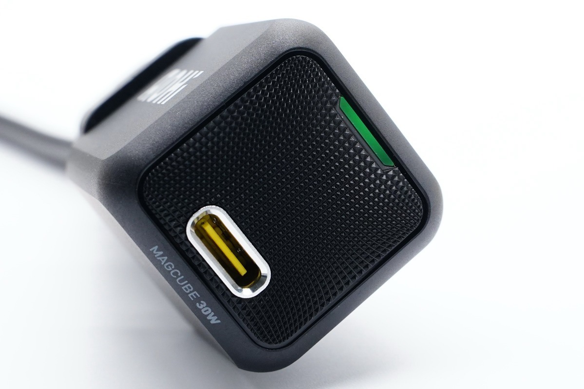

与市面千篇一律的迷你充不同,AOHI Magcube30w外观采用了特殊的精密微雕工艺,接口面板采用立体微雕钻石纹设计,形成AOHI自有风格。整体外观设计沉稳大气,主体结构哑光处理,与钻石纹面板互相衬托,这做工由内而外营造出满满的高级感。
AOHI Magcube30w迷你充电器USB-C黄色母座外面带有金属外圈,CNC微雕倒角设计辅助用户更好地定位插入。顶部设置了一条多功能状态灯,快充状态指示黄色呼吸闪烁,普通充电状态指示蓝色长亮,微电流充电状态指示绿色长亮,设备充电情况一目了然。

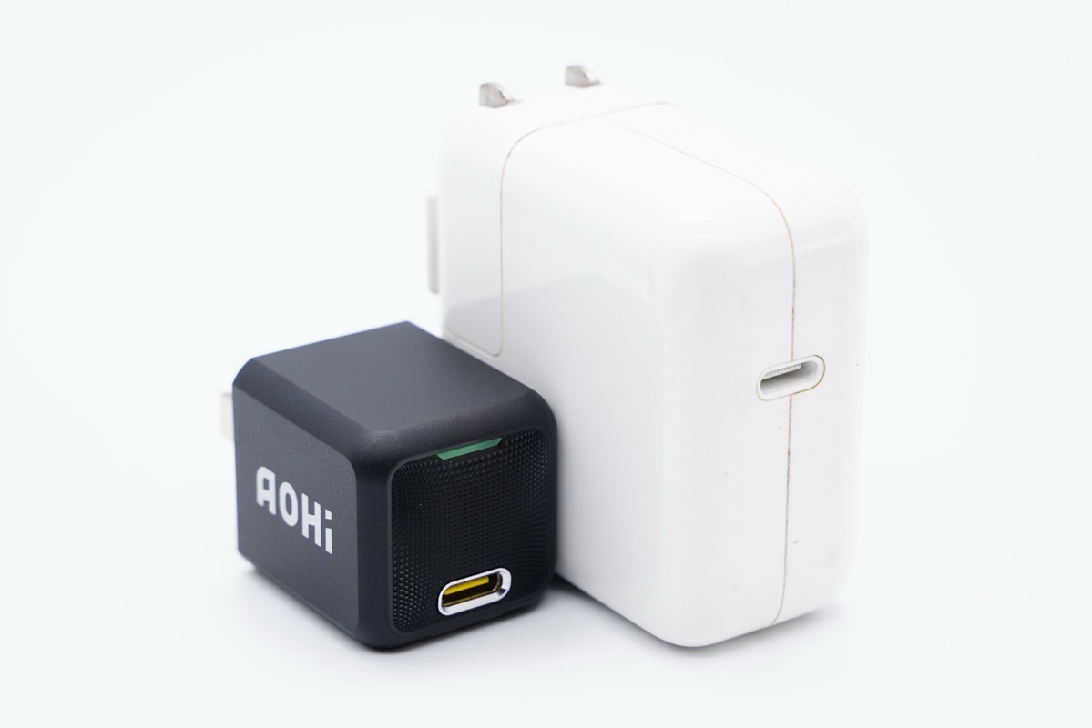

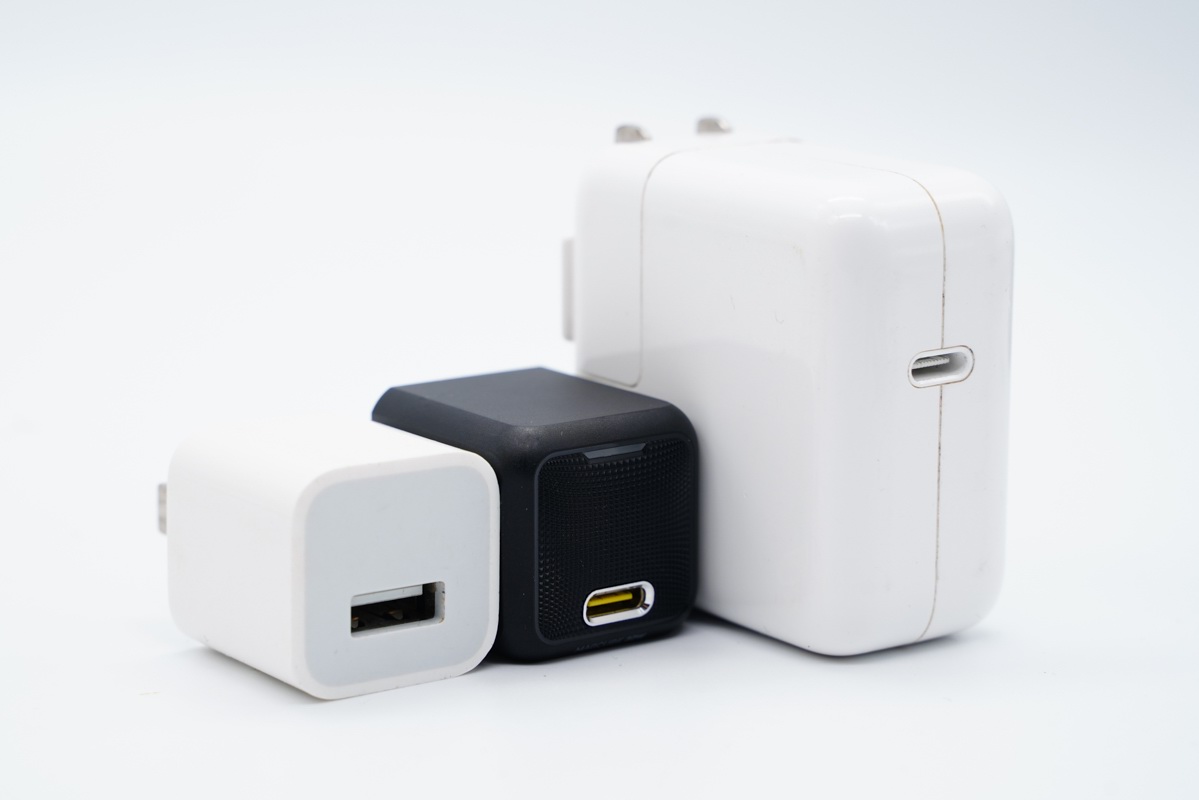

奥海为众多手机品牌设计制造原厂充电器,拥有雄厚的研发实力,AOHI Magcube30w迷你充电器多项黑科技汇集于一身,对传统充电器形成降维打击。与苹果30W充电器放在一起,可以看出大家虽然都是30W功率,但从体积上就能看出,奥海拥有绝对的技术碾压。

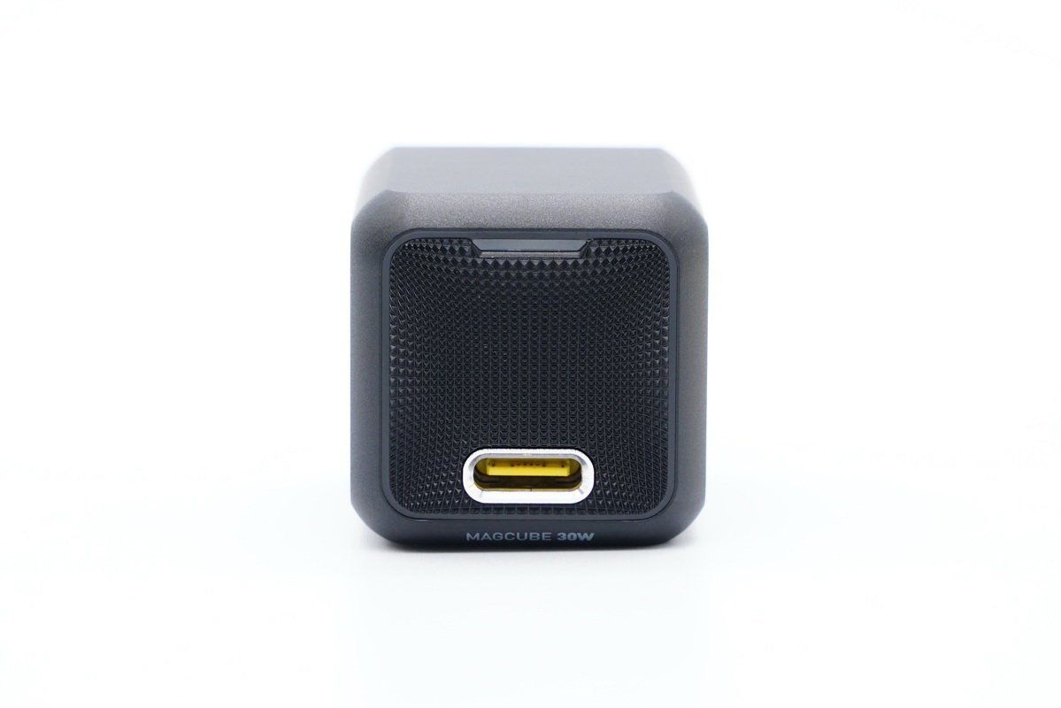

AOHI Magcube30w迷你充电器采用被誉为第三代半导体的氮化镓功率器件制作,高频高效特性配合立体三围排布设计,让AOHI Magcube30w迷你充电器拥有30W大功率输出的同时,尺寸仅为28.04mm x 28.05mm x 32.26mm,体积25.37cm³,按照额定输出功率30W计算,功率密度高达1.18W/cm³,突破每立方厘米1瓦的行业大关。
与之对比,苹果30W体积达到88.742cm³,功率密度仅为0.338W/cm³,AOHI Magcube30w体积仅为苹果30W的28%大小。
为方便用户直观地感受AOHI Magcube30w迷你充电器到底有多小,小编加入了苹果5W充电器作为对比,AOHI Magcube30w迷你充电器与苹果5W体积几乎一样,但输出功率大了整整六倍,甚至比业内很多20W迷你充电器还要小,可见奥海拥有非凡的研发实力。

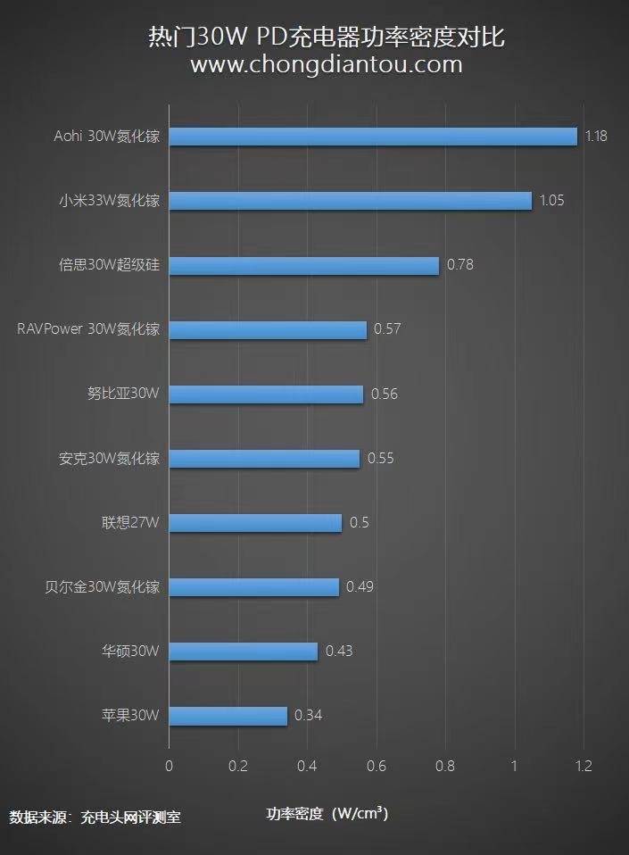

小编找来了市面上常见的30W PD快速充电器对比,将体积与额定功率进行计算得出功率密度,再进行排名,可以看到列表内大致能分为几个梯队。
0.3W/cm³~0.6W/cm³区间属于市面上常见的充电器,个头比较大,并未追求体积最小化,也是市面上最多的产品。0.7W/cm³~0.9W/cm³区间的充电器开始注重体积,进行了适当的缩减,比起传统充电器有了一定缩小,带来不错“感知”。
最顶端的是1.0W/cm³以上的产品,他们运用了行业顶尖设计,突破了技术瓶颈,是当前行业技术汇集而成的产物,极致的迷你体积可以随意地放入口袋、背包中,让用户可以切身感受到科技的进步,而奥海出品的AOHI Magcube30w迷你充电器,更是顶端中的TOP1,拔高了行业高度。

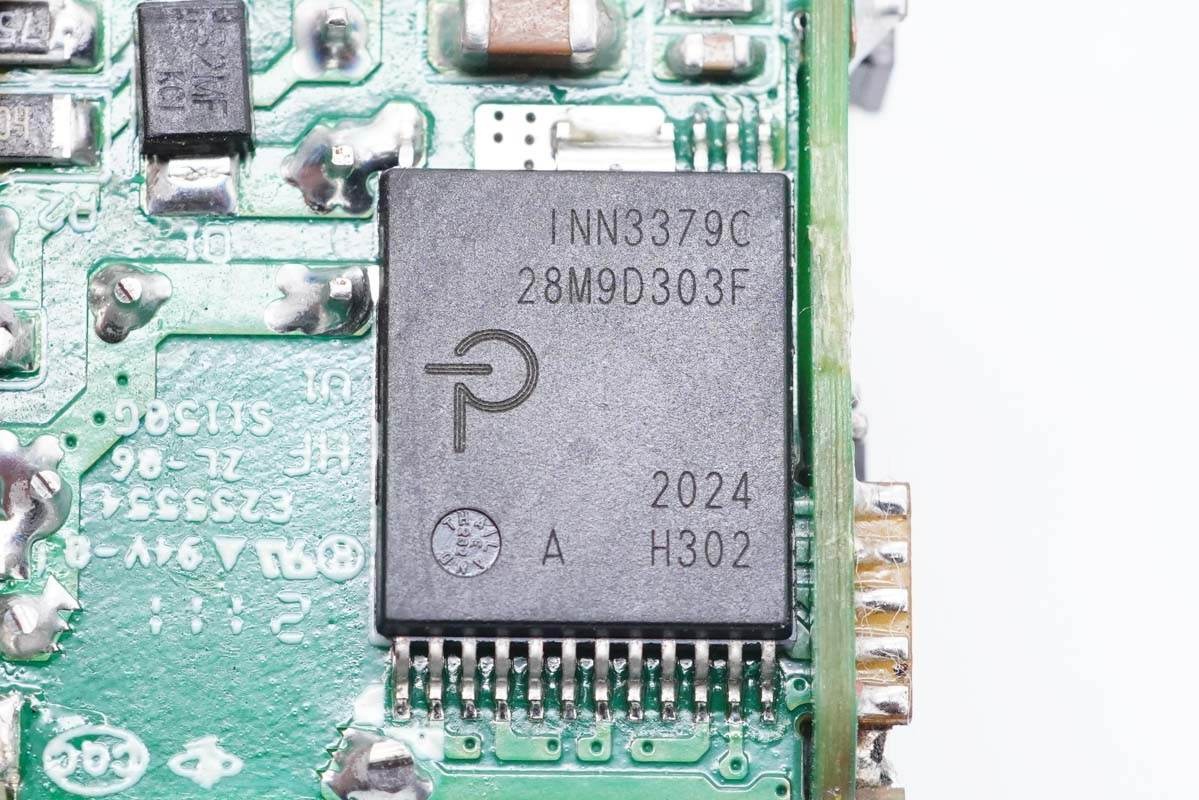

电源主控芯片来自美国PI INN3379C,PI独家的PowiGaN技术内置了GaN氮化镓功率器件,相比传统MOSFET可以输出更大功率。另外还内置PWM控制器、高压MOS、同步整流控制器等,集成度非常高,数字总线控制调压。

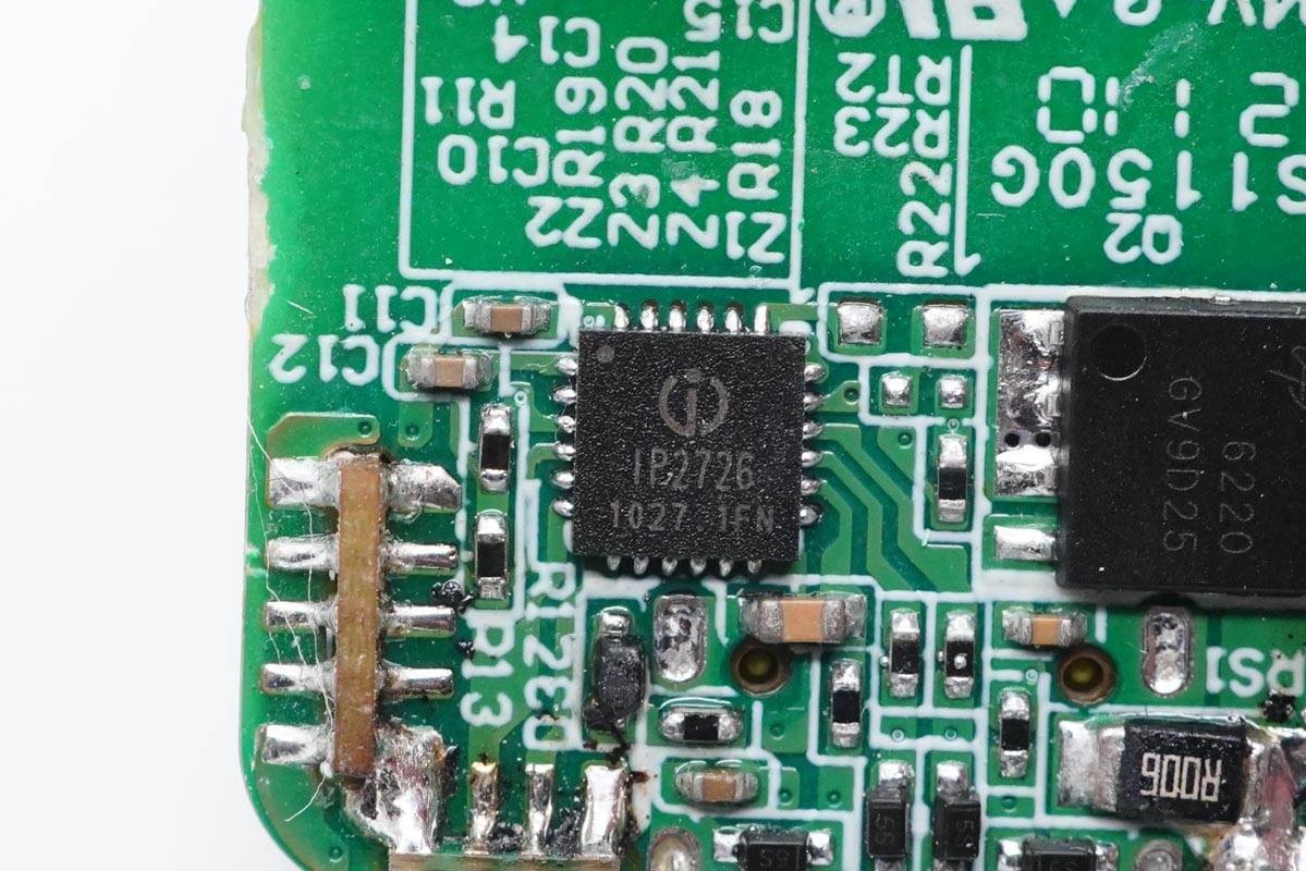

英集芯IP2726是一颗集成多种协议、用于USB输出端口的快充IC,支持Type-C DFP、PD2.0/3.0、PPS、QC4+、QC2.0/3.0、FCP、AFC、SCP、MTK PE+、Apple2.4A、BC1.2以及三星2A等协议。具有高集成度和丰富的功能,在应用时仅需极少的外围器件,有效减小整体方案的尺寸。

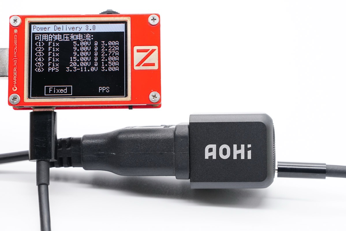

AOHI Magcube30w迷你充电器基于USB PD快速充电标准开发,通过POWER-Z KT002 USB测试仪读取充电器PDO发现,支持PD3.0标准,带有5V3A / 9V2.22A / 9V2.77A / 15V2A / 20V1.5A五档固定电压输出档,另外还包含3.3-11V3A一组PPS电压子集。
其中9V2.22A / 9V2.77A主要用于手机快充使用,iPhone 12可握手20W快速充电,对其他安卓手机同样适用。15V2A / 20V1.5A两种高压输出主要用于平板、笔记本,与之对比,市面上大部分迷你充都没有15V、20V高压输出,无法很好地为笔记本服务。
除USB PD快速充电标准外,AOHI Magcube30w迷你充电器还带有常见的快充协议,例如APPLE2.4A、Samsun5V2A、QC3.0、QC2.0、QC4+、AFC、FCP、SCP、DCP等,新老设备都可以提供良好的快充兼容性。

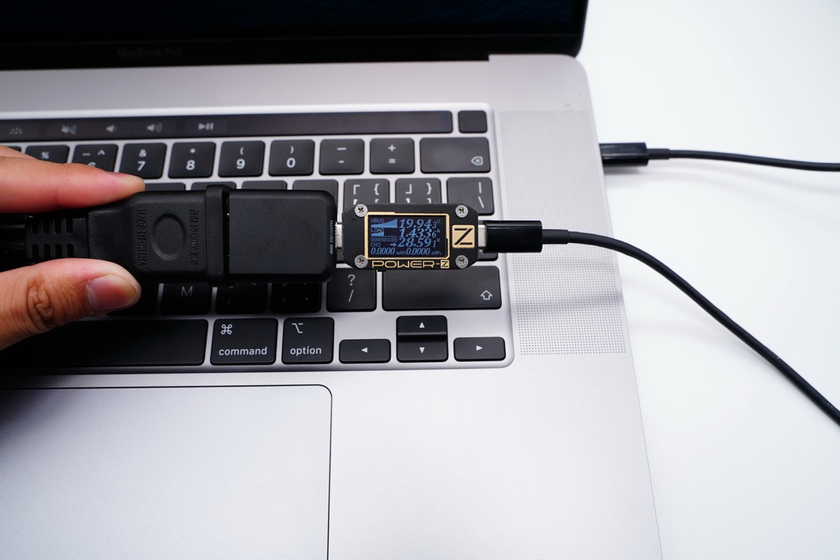

AOHI Magcube30w迷你充电器拥有20V电压输出档,能为笔记本提供兼容性更佳的PD快充,不管是升降压输入方案笔记本还是纯降压方案笔记本都能进行充电。实测对Macbook Pro 16充电,成功握手20V电压输出,功率19.94V 1.43A 28.59W。

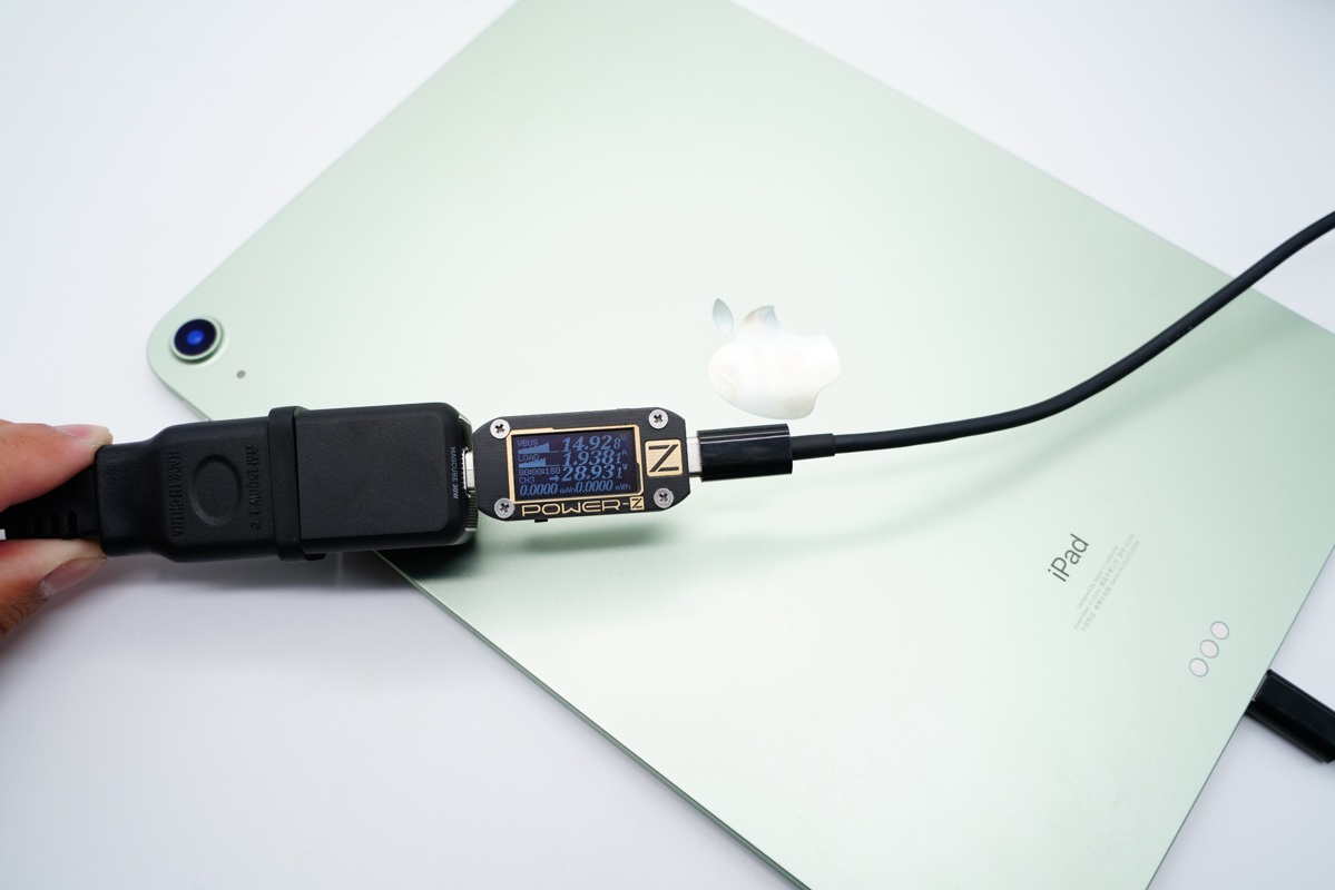

不止20V电压,AOHI Magcube30w迷你充电器15V电压输出档完美匹配iPad PD快充使用,实测对iPad Air 4充电,成功握手15V输出电压,功率14.92V 1.93A 28.93W。

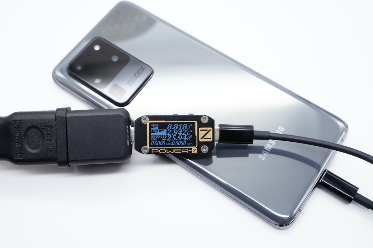

AOHI Magcube30w迷你充电器除支持固定电压输出除外,还拥有PPS电压子集,可以为需求PPS的设备提供功率更大、匹配度更佳的快充。实测对三星S20 Ultra充电,成功握手PPS快充,功率达到8.81V 2.94A 25.94W。

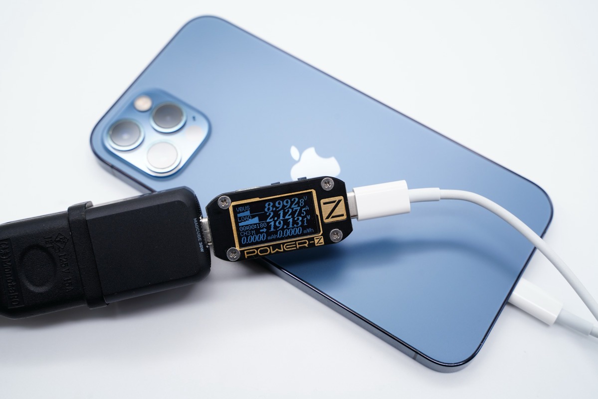

iPhone 12 Pro支持20W PD快充,AOHI Magcube30w迷你充电器完美匹配iPhone 12系列使用,实测对iPhone 12 Pro充电,功率8.99V 2.12A 19.13W,成功握手20W PD快充,符合苹果30分钟充入50%的性能需求。
