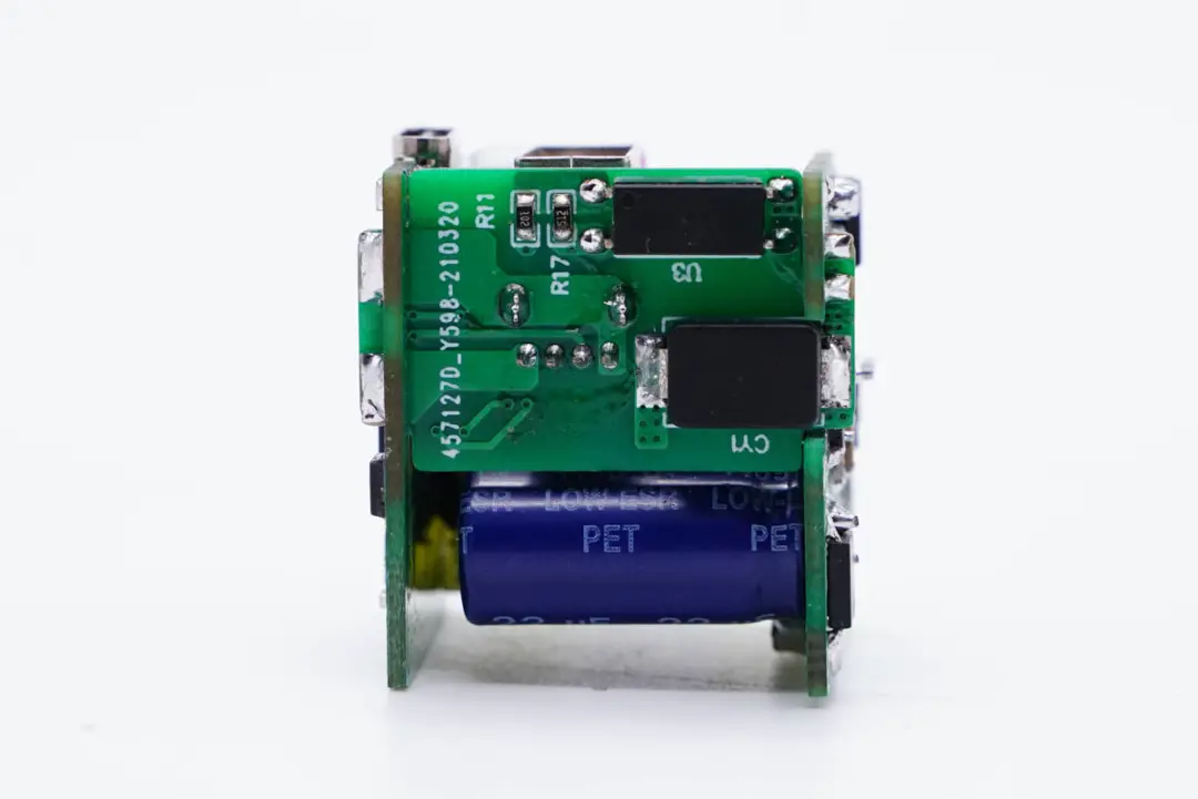

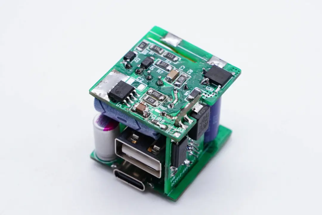

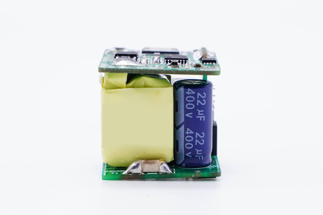

诚芯微1A1C双口25W PD快充方案采用三块PCB堆叠焊接的方式。初级小板上有整流桥和CX7530C初级开关电源芯片。变压器在初级和次级小板之间。
输出侧使用固态电容滤波,可以看到USB-C和USB-A母座。
次级小板上焊接了诚芯微CX7538B同步整流芯片和富满云矽XPD738双口协议芯片。整流输出全部由这两颗芯片完成。电路精简,USB-C母座沉板焊接,减小体积。
小板上焊接了光耦和贴片Y电容,次级侧还焊接了一个USB-A母座。

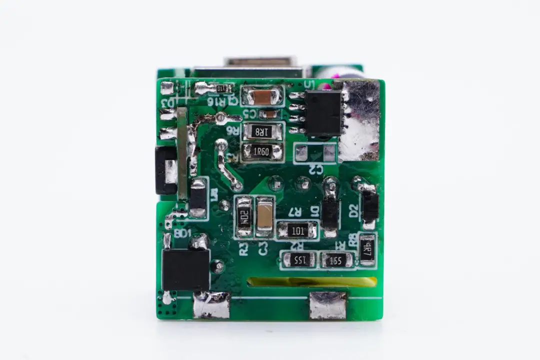

诚芯微CX7530C焊接在电路板右上角,交流输入开有隔离槽加强绝缘。CX7530C漏极大面积加锡增强散热。
变压器横跨在初次级之间,使用胶带包裹绝缘,输出采用多层绝缘线。
变压器前面是一颗贴片保险丝,右边是高压滤波电容,22μF400V耐压。

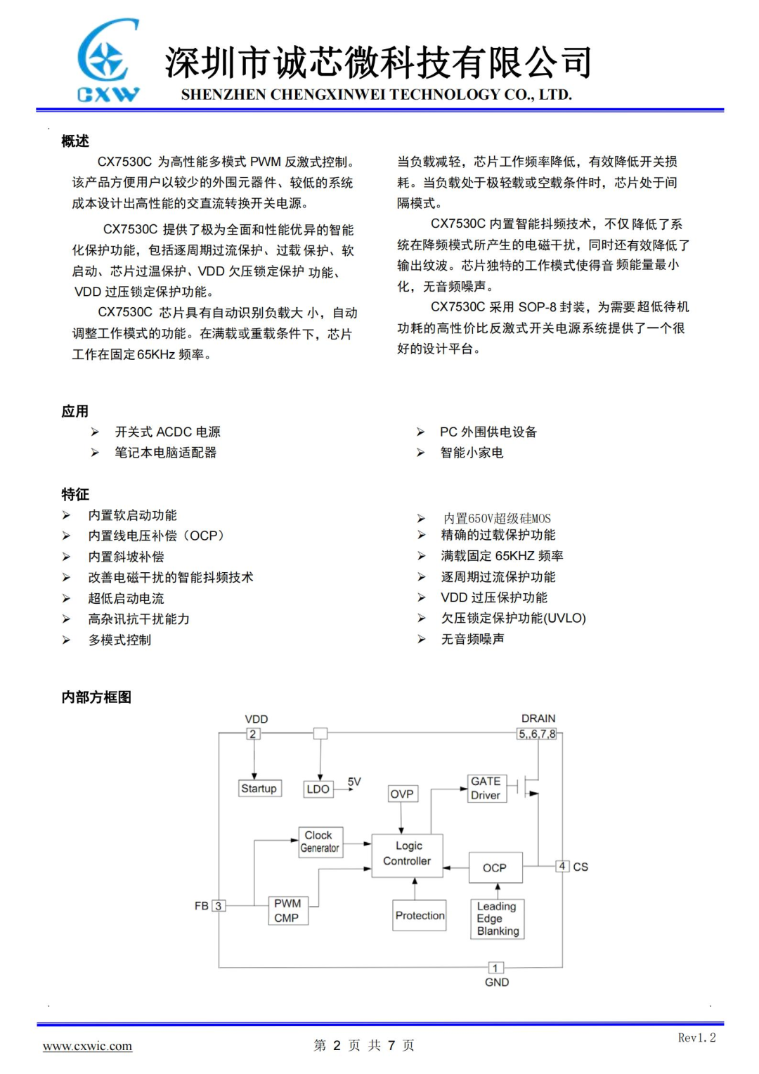

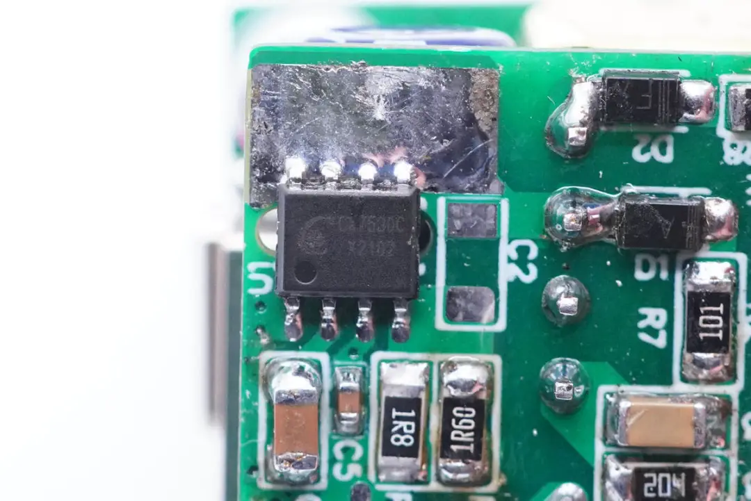

这款25W 1A1C双口PD快充的初级采用诚芯微CX7530C集成650V开关管反激控制器,内部集成0.65Ω导阻超级硅开关管,内置软启动功能,内置斜坡补偿,支持智能抖频技术来优化EMI,具有超低空载功耗。满载下芯片固定65KHz工作频率,随负载减轻降低。轻载或空载下进入间隔模式。宽输入电压下可输出33W功率,用于25W输出有更低的温升表现。
诚芯微CX7530C支持极为全面和性能优秀的智能化保护功能,包括逐周期过流保护,过载保护,软启动,芯片过热保护,供电欠压过压保护功能,芯片无音频噪音运行。适用于PD快充适配器和智能小家电等小功率高可靠性开关电源。

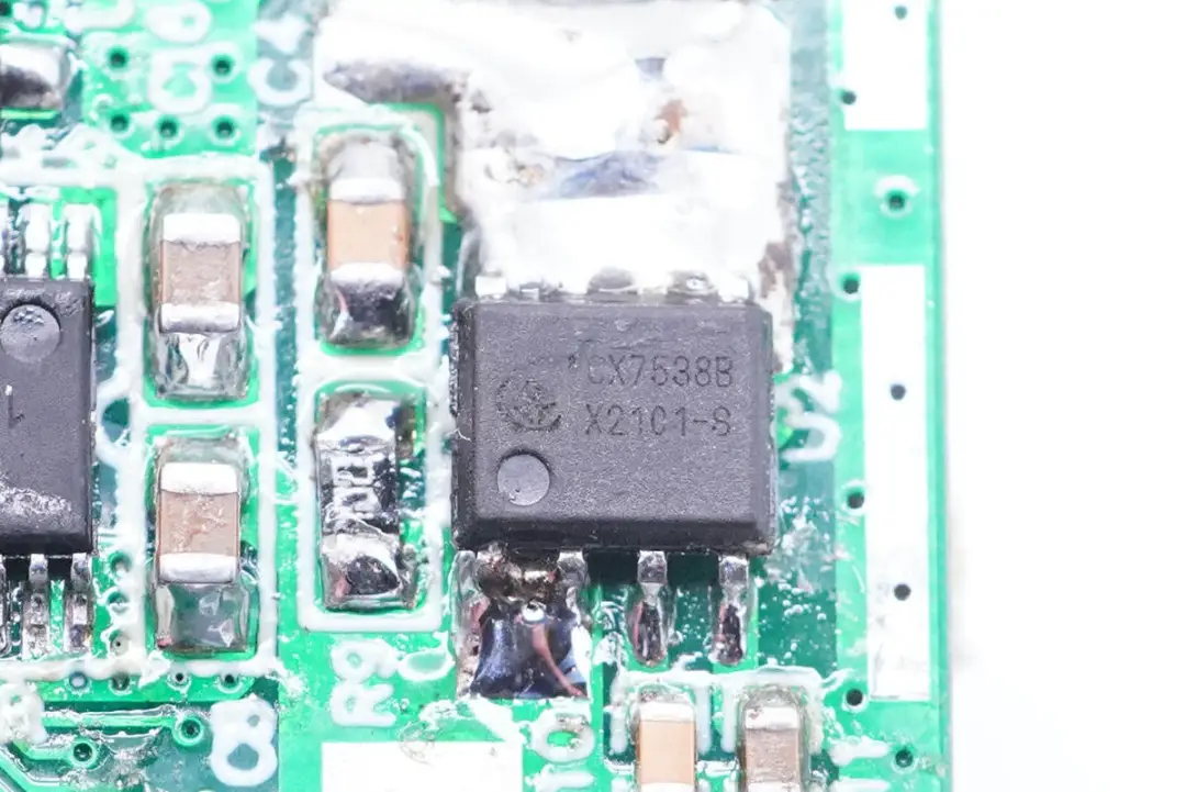

适配器次级采用内部集成同步整流管的多模式同步整流器CX7538B,其内部集成60V耐压,导阻12mΩ的同步整流管,支持CCM/QR/DCM工作模式,最高支持200KHz工作频率,静态电流低,相比传统肖特基整流方式可提高2-6%效率,支持3A输出电流。
诚芯微CX7538B支持3.3-12V宽电压范围输出,外围元件仅两颗电容,配合CX7530C控制器可轻松满足六级能效要求。

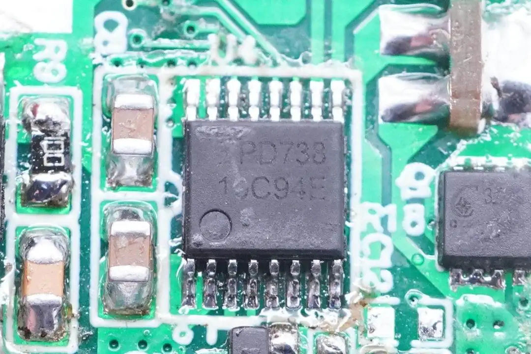

这款参考设计采用富满云矽XPD738双口协议芯片,其支持1A1C输出,外围元件精简。用于双口输出时仅需外加USB-A口所需的VBUS开关管和电流检测电阻,协议支持广泛。
富满云矽XPD738通过了USB PD3.0认证(TID:3479),支持PD2.0/3.0、PPS、QC2.0/3.0、FCP、SCP、HVSCP、AFC等快充协议,很适合应用在1C1A双端口充电设备上。XPD738支持任意单口快充双口输出5V,在A口连接苹果充电线但未接入苹果手机时,C口仍然有快充。
