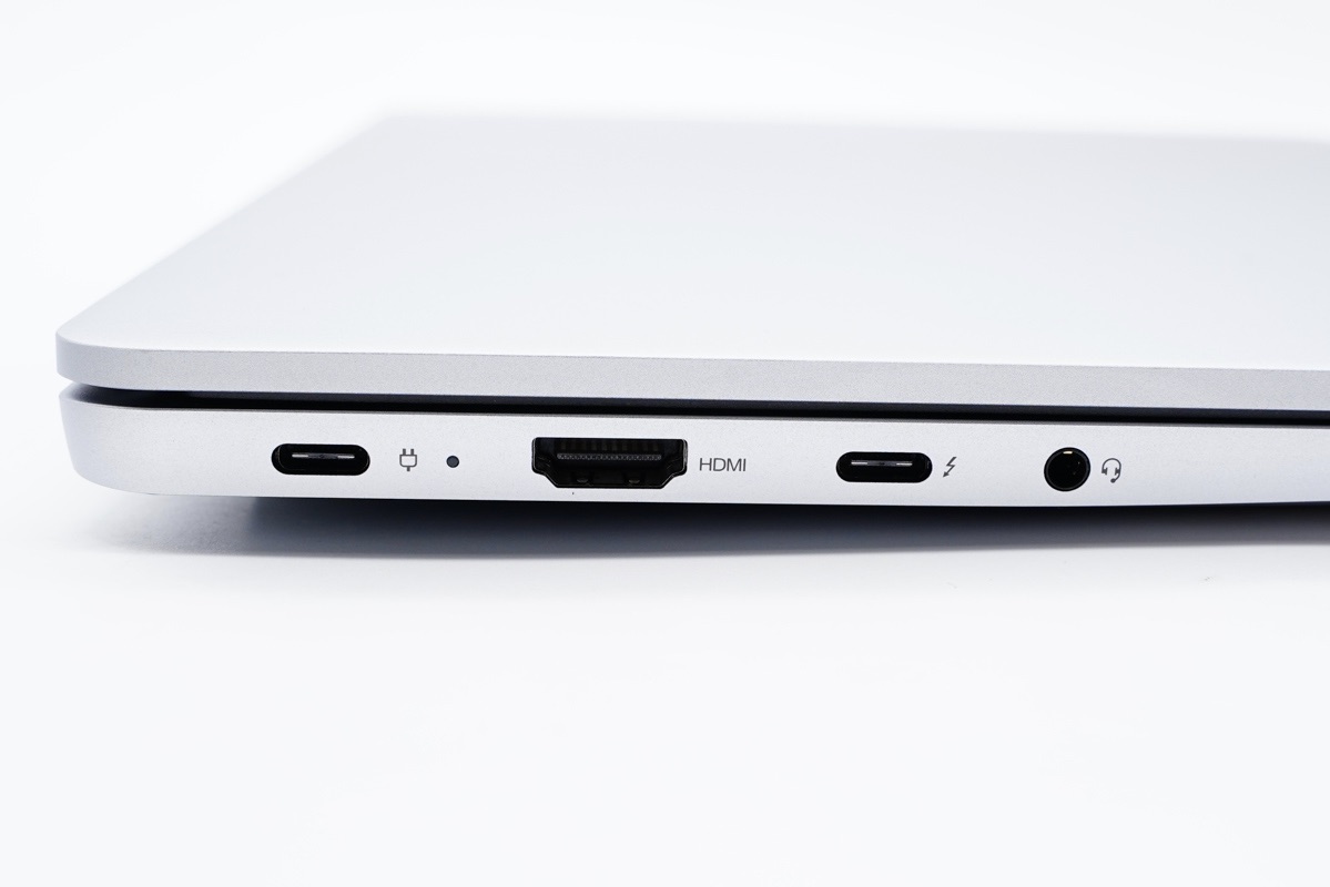

1、支持USB PD快速充电
接口配置方面,机身左侧带有一个USB-C充电接口,HDMI输入接口,雷电接口以及3.5mm音频接口。

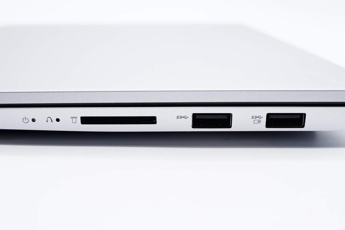

机身右侧为2个USB-A接口,TF/SD卡接口以及复位孔和电源指示灯。

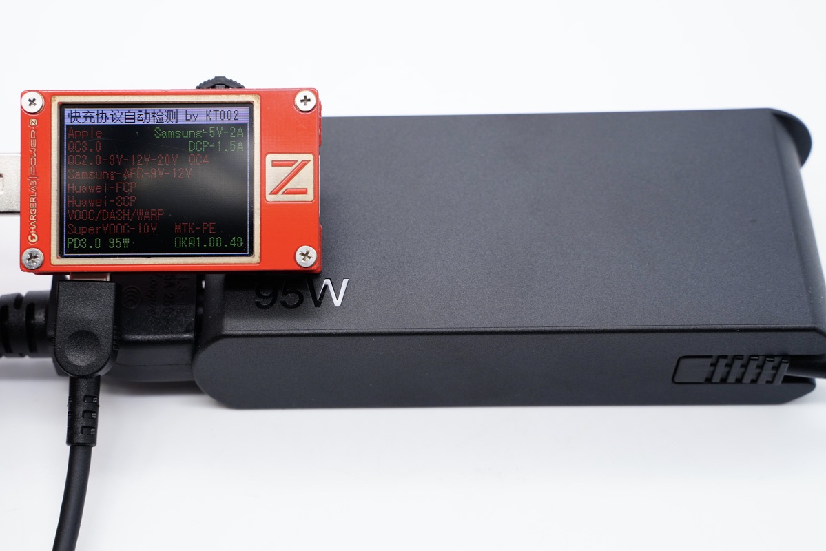

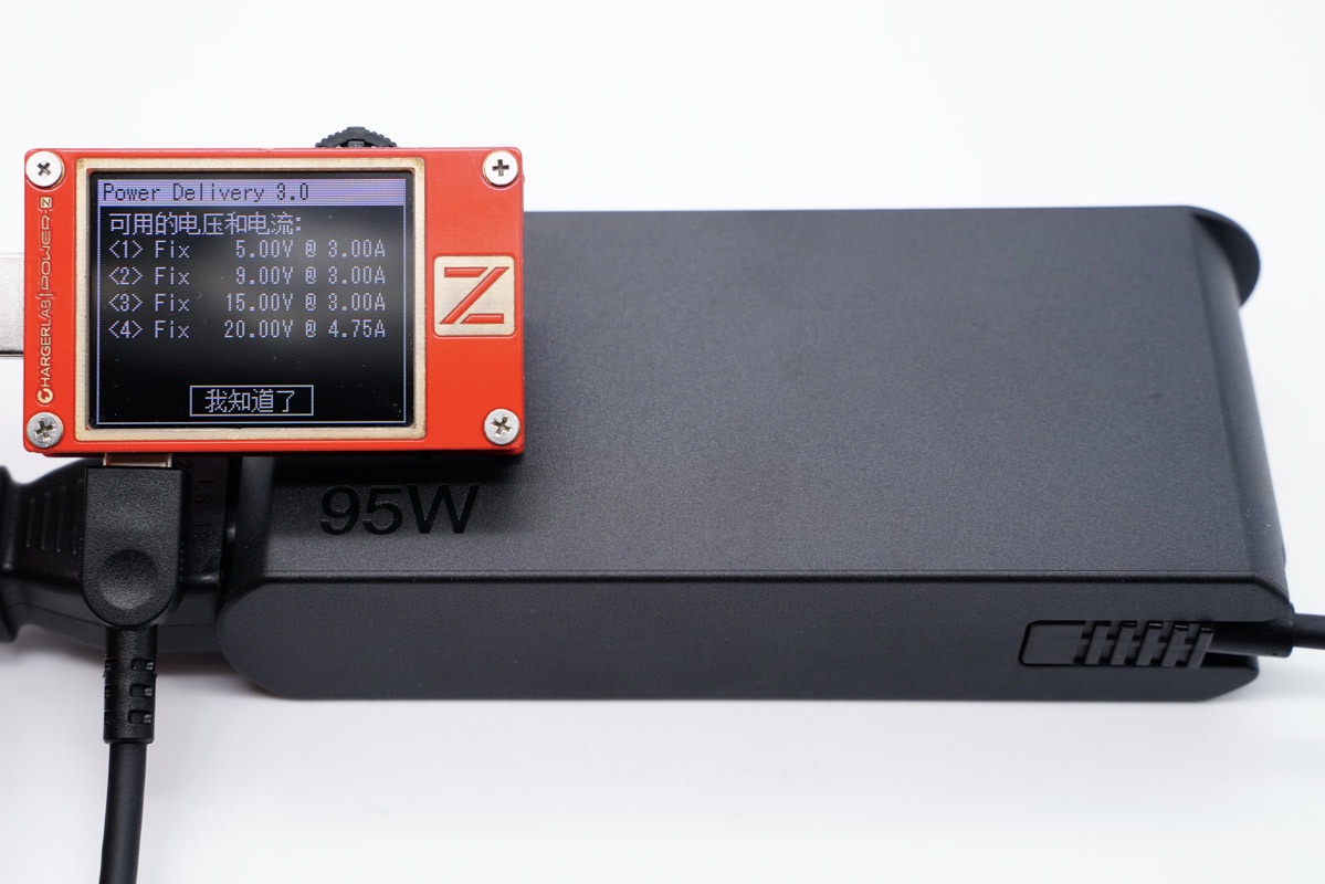

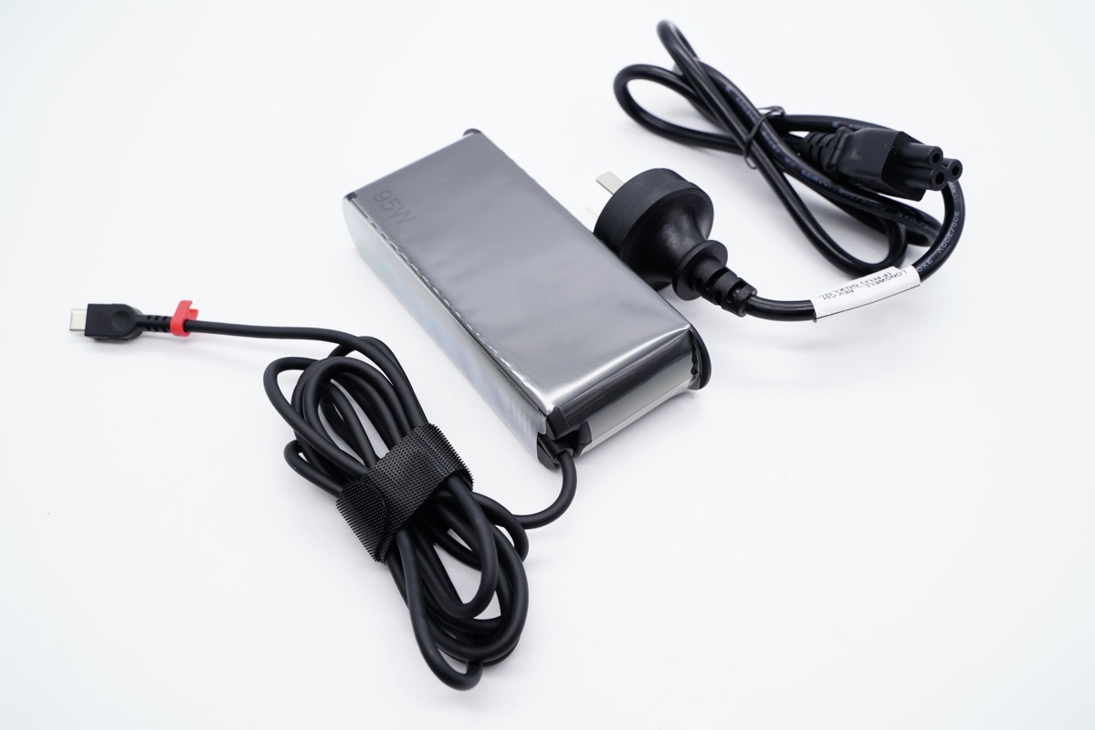

2、标配95W PD充电器

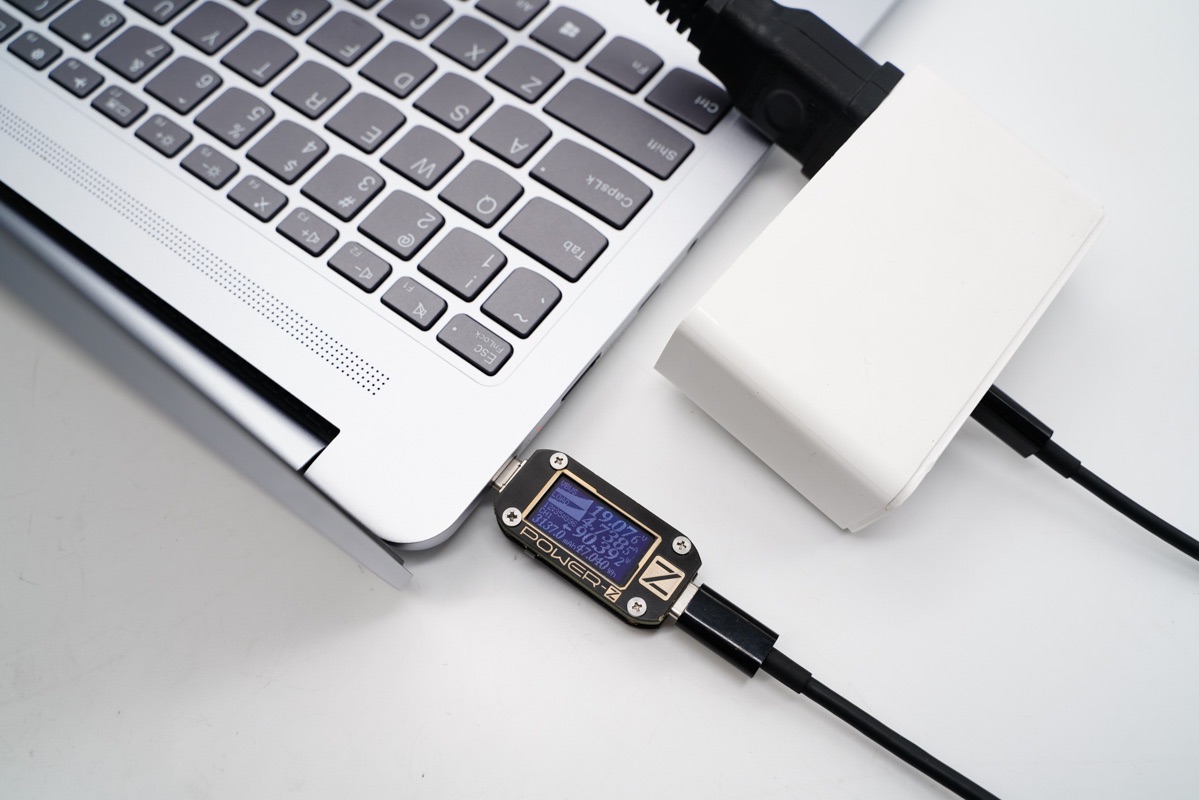

联想小新Pro16 2021标配的是一个支持95W PD快充的PD充电器,体积方面稍显硕大。
使用ChargerLAB的POWER-Z KT002读取充电器的快充协议,发现充电器走的是纯PD的快充通道。
读取充电器的PDO报文,支持5V3A、9V3A、15V3A、20V4.75A四个固定输出电压档位。

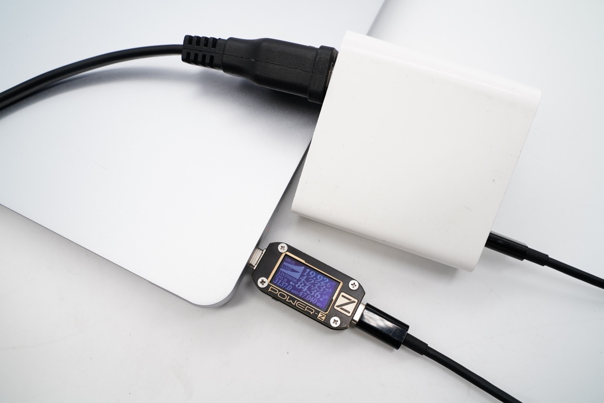

联想到购入这款联想小新Pro 16 2021的用户大概率还会购入一个大功率的PD充电器,所以此次小编策划了本次内容,依靠着充电头网评测室强大的产品储备为大家做一期关于联想小新Pro16 2021的兼容性测试,这样可以让大家在选购大功率充电器时作为参考,下面进入正题。
联想小新Pro16标配的是一个95W的PD充电器,所以用户如果针对笔电另选PD充电器的话那一定是百瓦功率级别的了,所以此次小编挑选了近20款支持100W功率的快充产品来参与测试

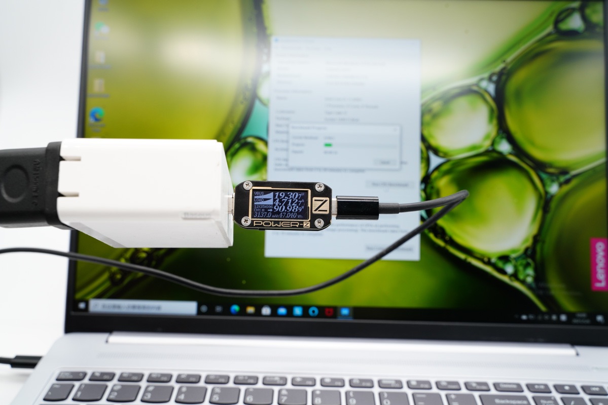

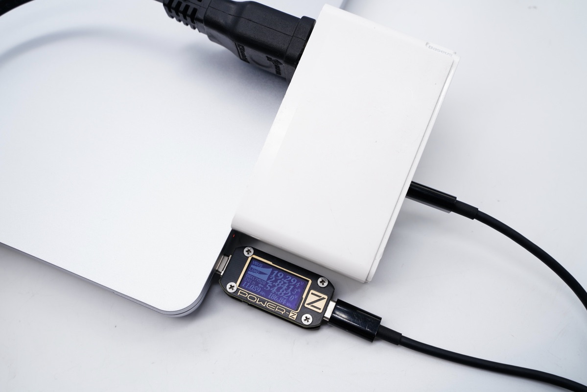

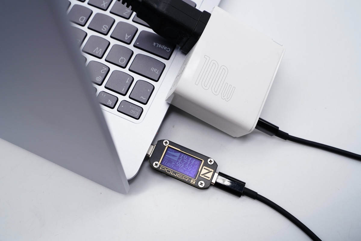

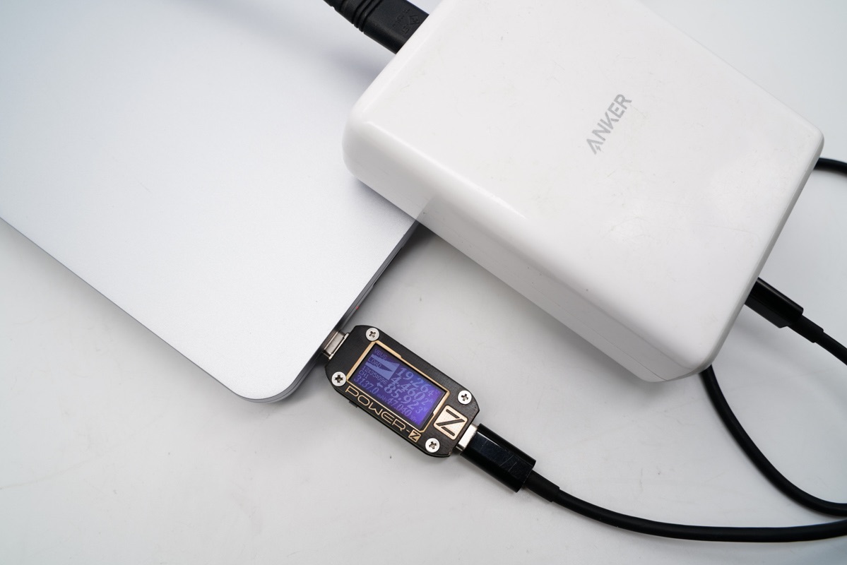

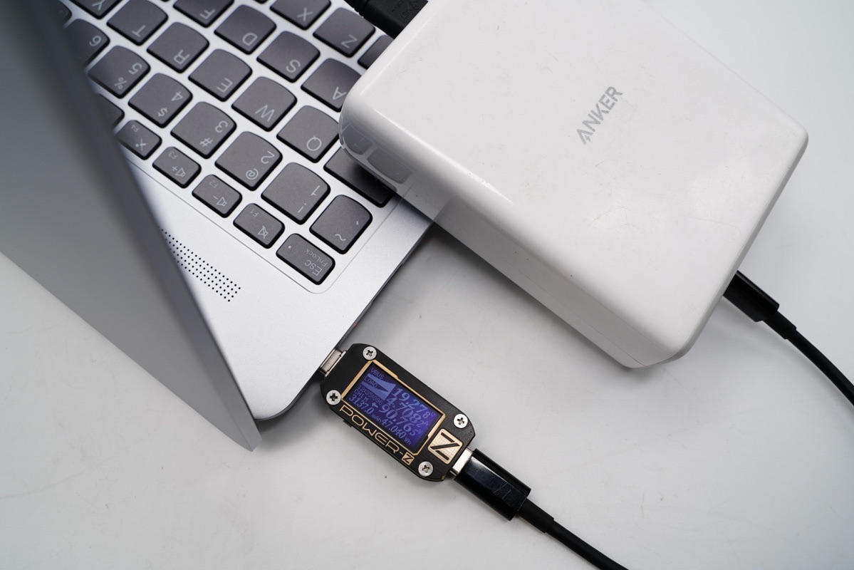

1、Anker安克100W充电器
Anker是布局100W快充领域较早的品牌了,而这款充电器则是Anker推出的支持100W快充的桌面充电器,使用USB-C为待机状态下的联想小新Pro 16充电,功率为19.26V 4.46A 85.92W。

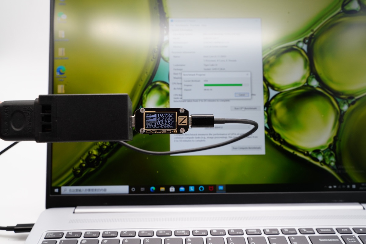

小编此次还增加了亮屏充电的测试,看一下功率是否会有变化,实测功率在90W+,相较于待机状态下功率要高,这是因为此时屏幕在工作,自然需要更高的充电功率。
而在跑分的情况下,也就是笔电在满载运行时功率在91W+,相较于亮屏时的功率提升不大。

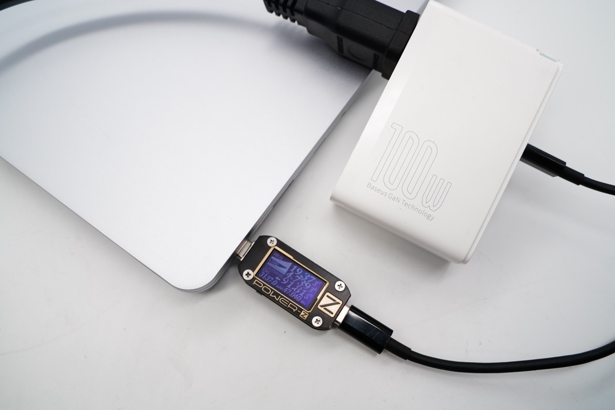

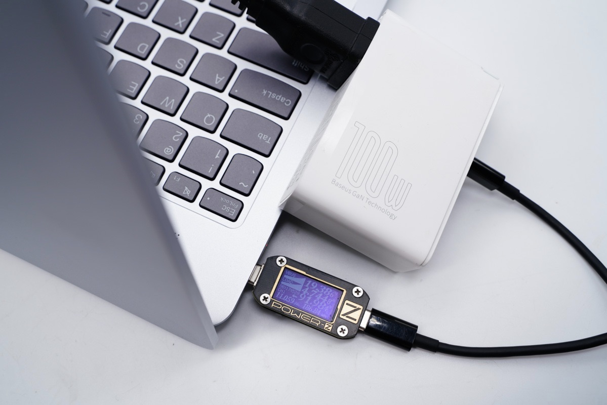

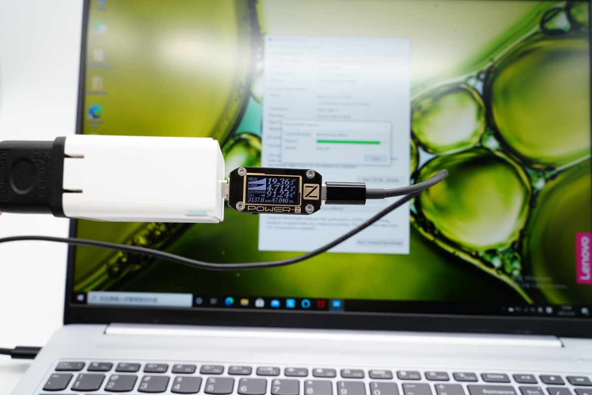

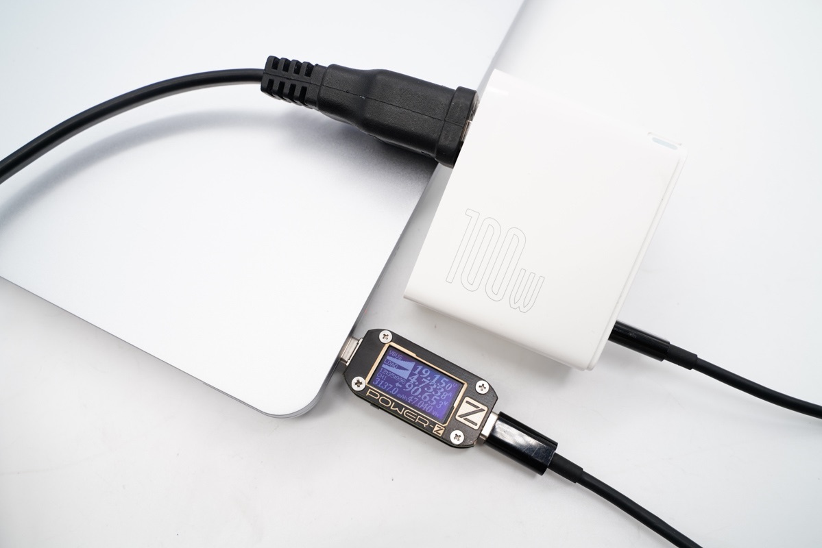

2、Baseus倍思QC5 100W氮化镓充电器
Baseus倍思的这款100W充电器应该是国内首款通过QC5认证的100W充电器,它采用单USB-C物理输出接口设计,除了兼容QC5快充协议之外它还支持100W PD快充。使用充电器为待机状态下的笔电充电,功率为19.15V 4.73A 90.65W。
将屏幕点亮,使用Baseus倍思QC5 100W氮化镓充电器为联想小新Pro16 2021充电,实测功率为19.14V 4.71A 90.29W,成功触发百瓦PD快速充电。
让笔电处于满载运行状态,此时的功率为91.24W,和亮屏状态下的功率表现相同。

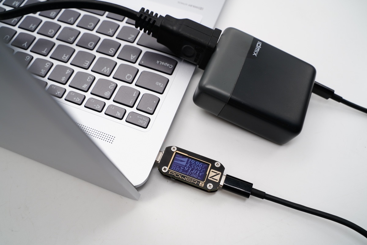

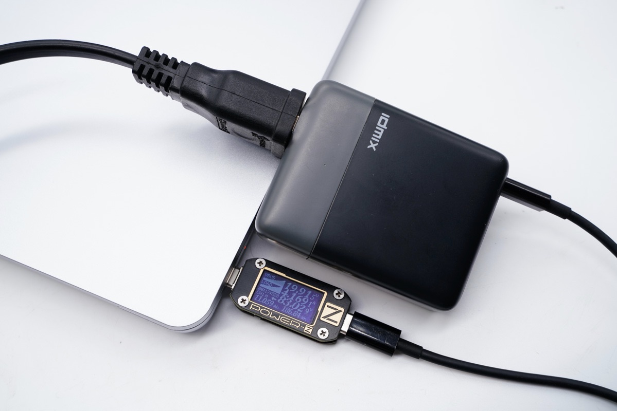

6、idmix大麦创新100W氮化镓充电器
这是idmix大麦创新旗下的一款百瓦大功率氮化镓充电器,它采用最新的LLC架构设计,拥有频率高、损耗低、功率密度高等特点。此前充电头网也曾盘点过采用此架构的一些其它大功率氮化镓充电器。使用idmix大麦创新100W氮化镓充电器为联想小新Pro16 2021充电,实测功率为19.91V 4.16A 83.02W。

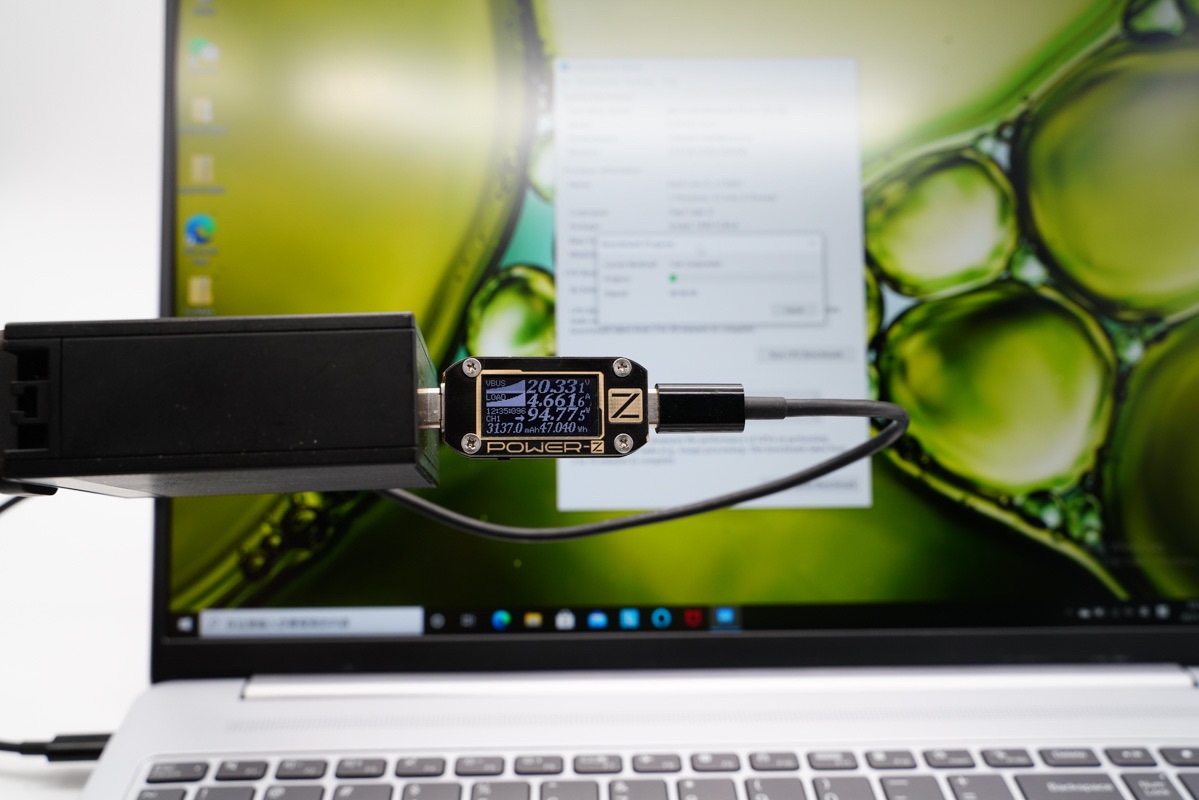

将笔电开启,在点亮屏幕的情况下功率为19.96V 4.59A 91.81W,相较于待机状态下功率有所提升。
而让笔电处于满载运行状态下时功率可以达到20.16V 4.71A 95.04W,相较于亮屏状态功率提升不明显。

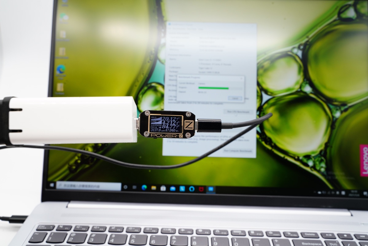

7、MI小米90W充电器
这款是MI小米笔记本Pro 15.6″GTX版本标配的一款大功率PD充电器,这款充电器支持90W的PD快充功率,采用单USB-C物理输出接口设计,在笔电待机状态下使用充电器为其充电功率为19.92V 4.23A 84.36W。
将屏幕点亮后使用MI小米90W充电器为联想小新Pro16 2021充电,实测功率为19.93V 4.24A 84.54W,和待机状态下的功率相同。
在笔电满载运行的状态下功率为20.12V 4.21A 84.77W,功率没有变化。

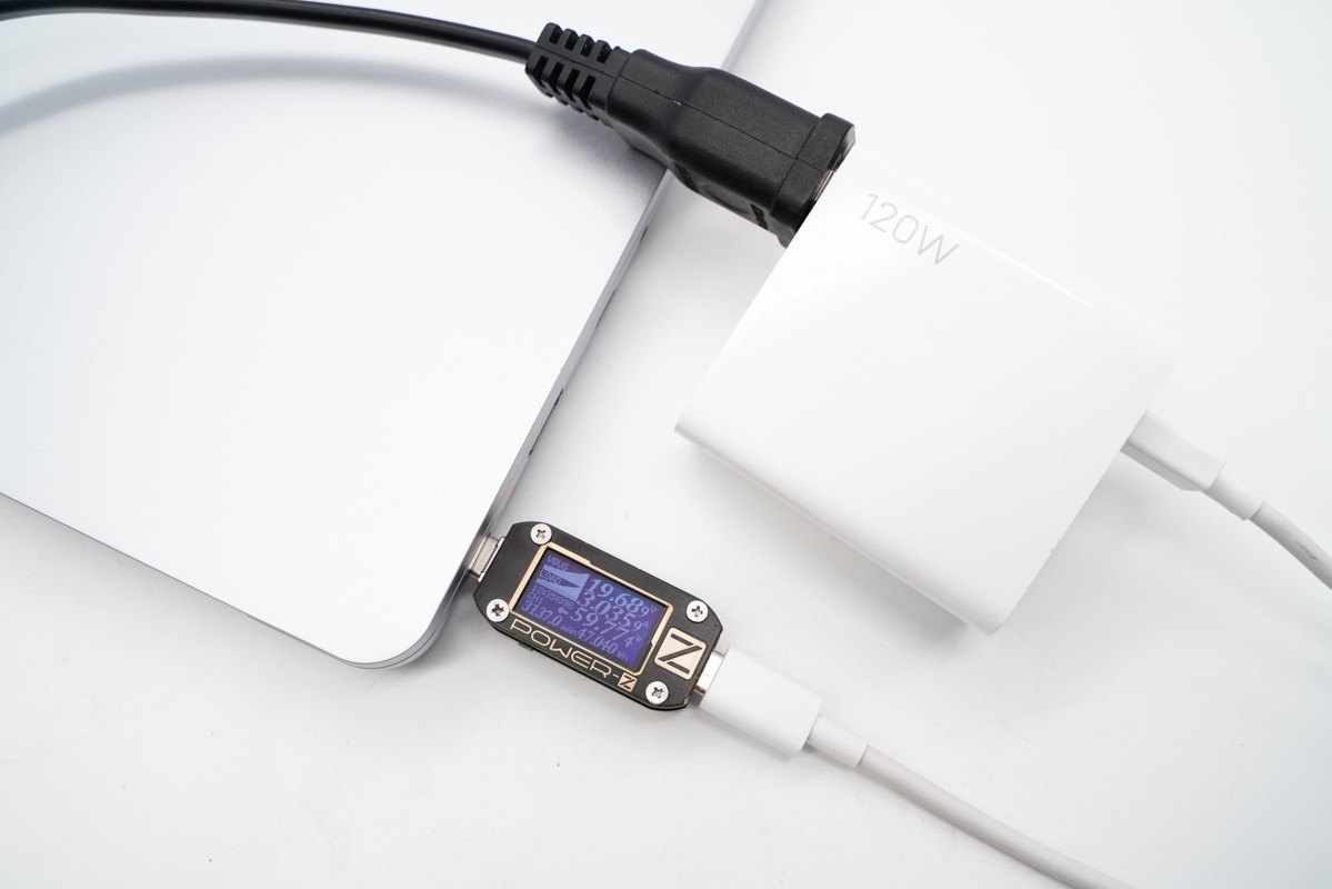

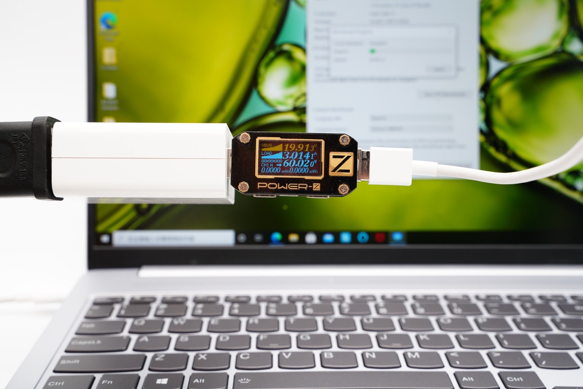

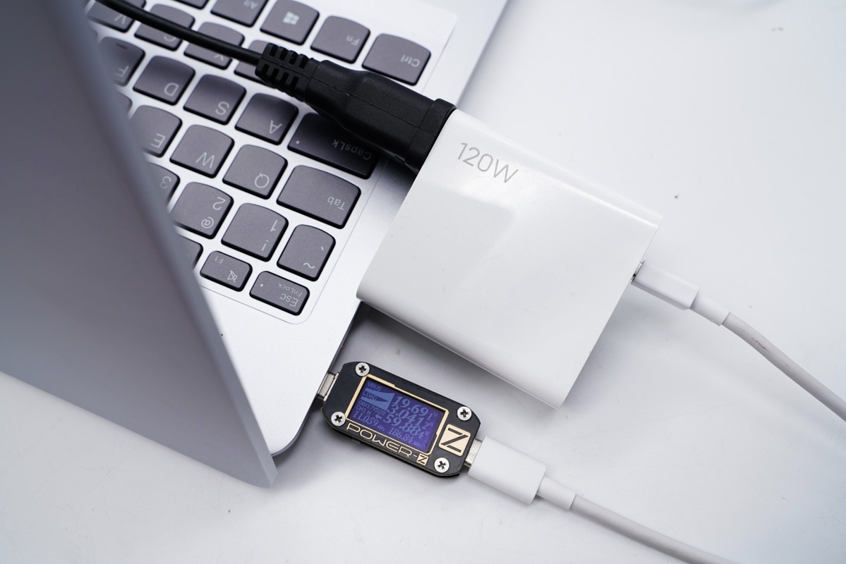

8、MI小米魔改120W充电器
这是MI小米旗下的120W充电器,最早出现在小米10周年的发布会上,发布会发布了小米10至尊纪念版,标配的就是这款120W充电器。120W的功率只有为小米10至尊纪念版充电时才可以触发,除此之外它还兼容65W PD快速充电,条件是搭配原装线材。在笔电待机状态下使用小米120W快充套装为笔电充电,功率为19.68V 3.03A 59.77W。
将屏幕点亮,使用MI小米魔改120W充电器套装为联想小新Pro16 2021充电,实测功率为19.69V 3.04A 59.88W,和待机状态下相同。
而在笔电满载运行的情况下功率可以达到19.91V 3.01A 60.02W,和前面两种情况相差不大,不过这已经是小米120W快充套装在PD输出情况下的最大输出功率了。

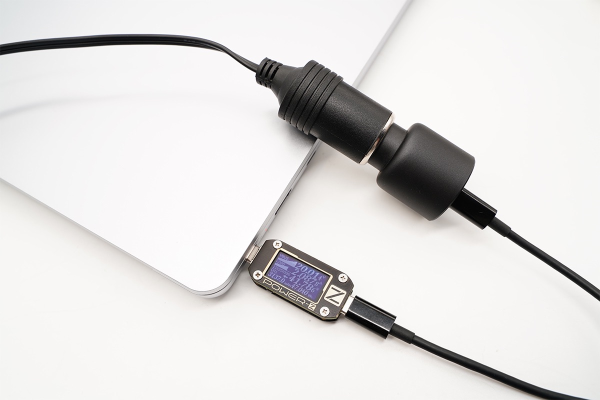

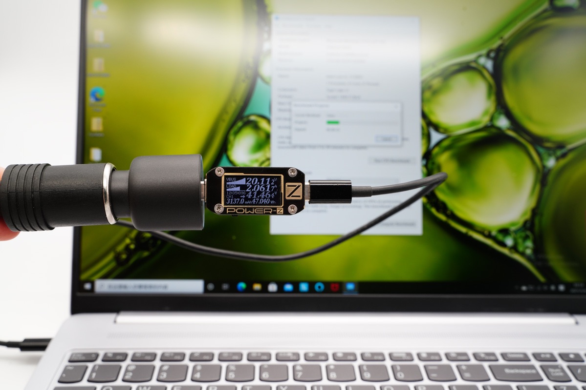

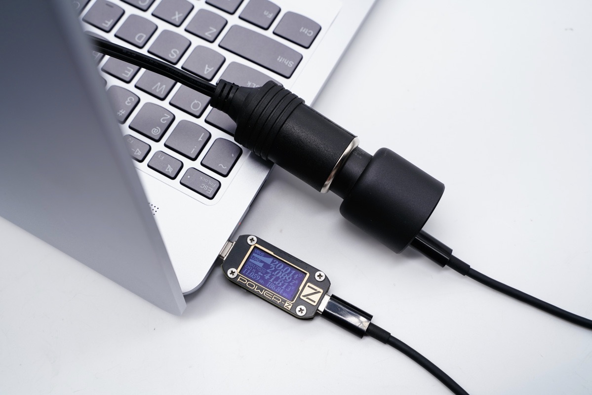

9、MI小米100W车充
这款车充是MI小米目前推出的功率最大的一款车载充电器,它支持最高100W的输出功率,实测在笔电待机状态下为其充电功率为20.01V 2.08A 41.78W。
点亮屏幕,使用MI小米100W车充为联想小新Pro16 2021充电,功率为20.01V 2.08A 41.81W。
在笔电满载运行阶段功率为20.11V 2.06A 41.46W,功率维持不变。

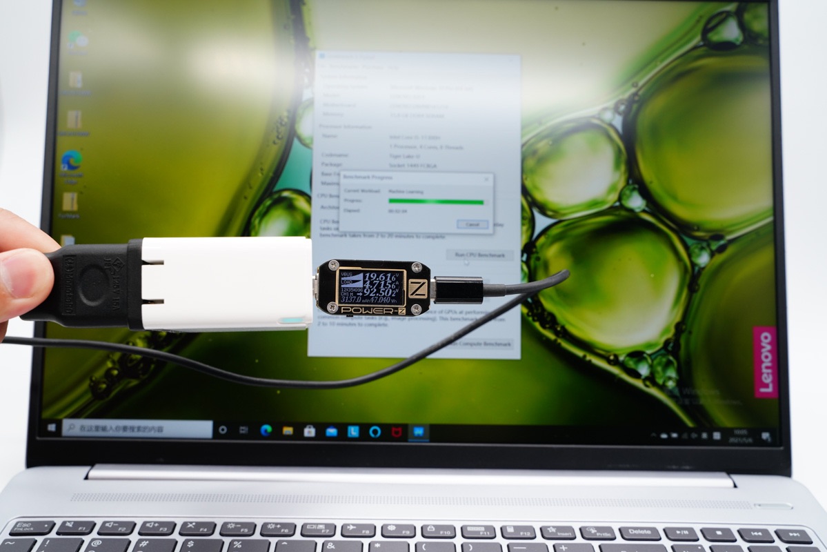

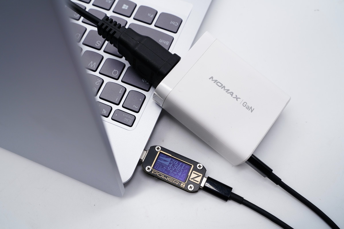

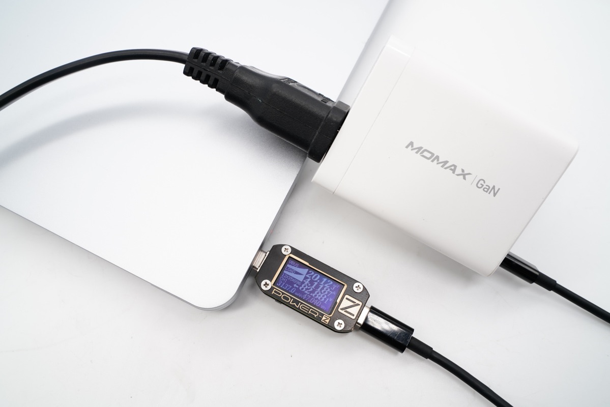

10、MOMAX摩米士100W氮化镓充电器
这款是MOMAX摩米士推出的一款100W大功率氮化镓充电器,它也采用了LLC设计架构,拥有频率高、损耗低、功率密度高等特点。在待机状态下使用充电器为笔电充电,功率为20.12V 4.11A 82.88W。
将屏幕点亮,使用MOMAX摩米士100W氮化镓充电器为联想小新Pro16 2021充电,功率为20.11V 4.58A 92.24W,相较于待机状态下功率有所提升。
而在笔电满载运行时功率可以达到20.36V 4.71A 95.97W,功率再度提升。

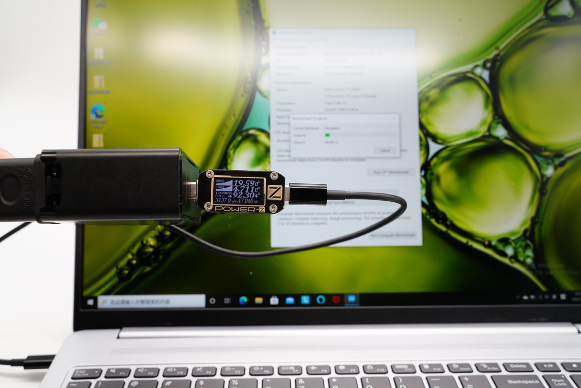

11、Mcdodo麦多多100W氮化镓充电器
这款是Mcdodo麦多多推出的100W氮化镓充电器,使用Mcdodo麦多多100W氮化镓充电器为联想小新Pro16 2021充电,功率为19.42V 4.27A 82.98W。
将屏幕点亮,此时的功率为19.35V 4.73A 91.7W,相较于待机状态下功率有所提升。
在笔电满载运行的情况下功率为19.59V 4.71A 92.30W,功率有小幅提升,但不明显。

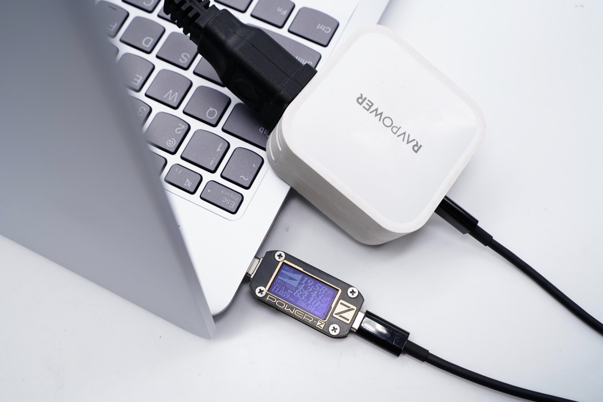

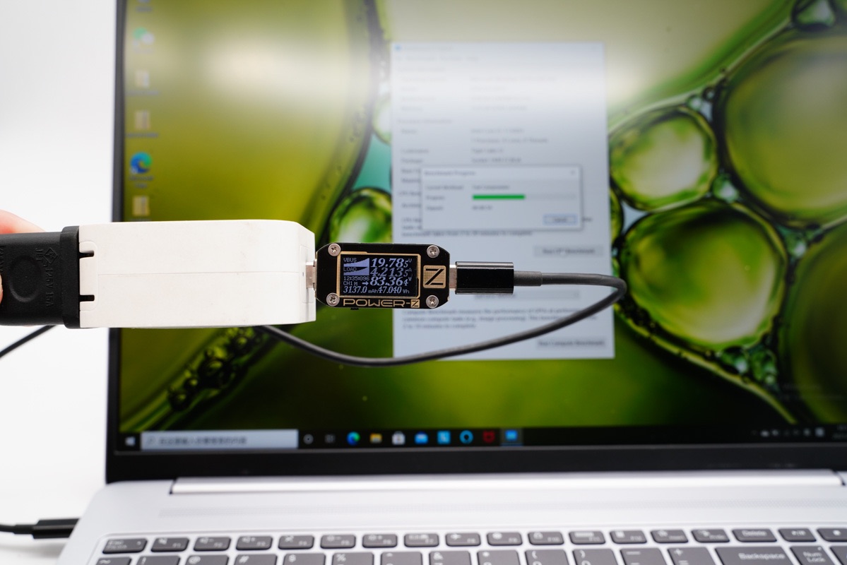

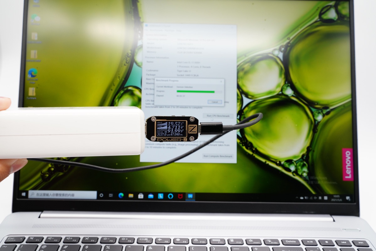

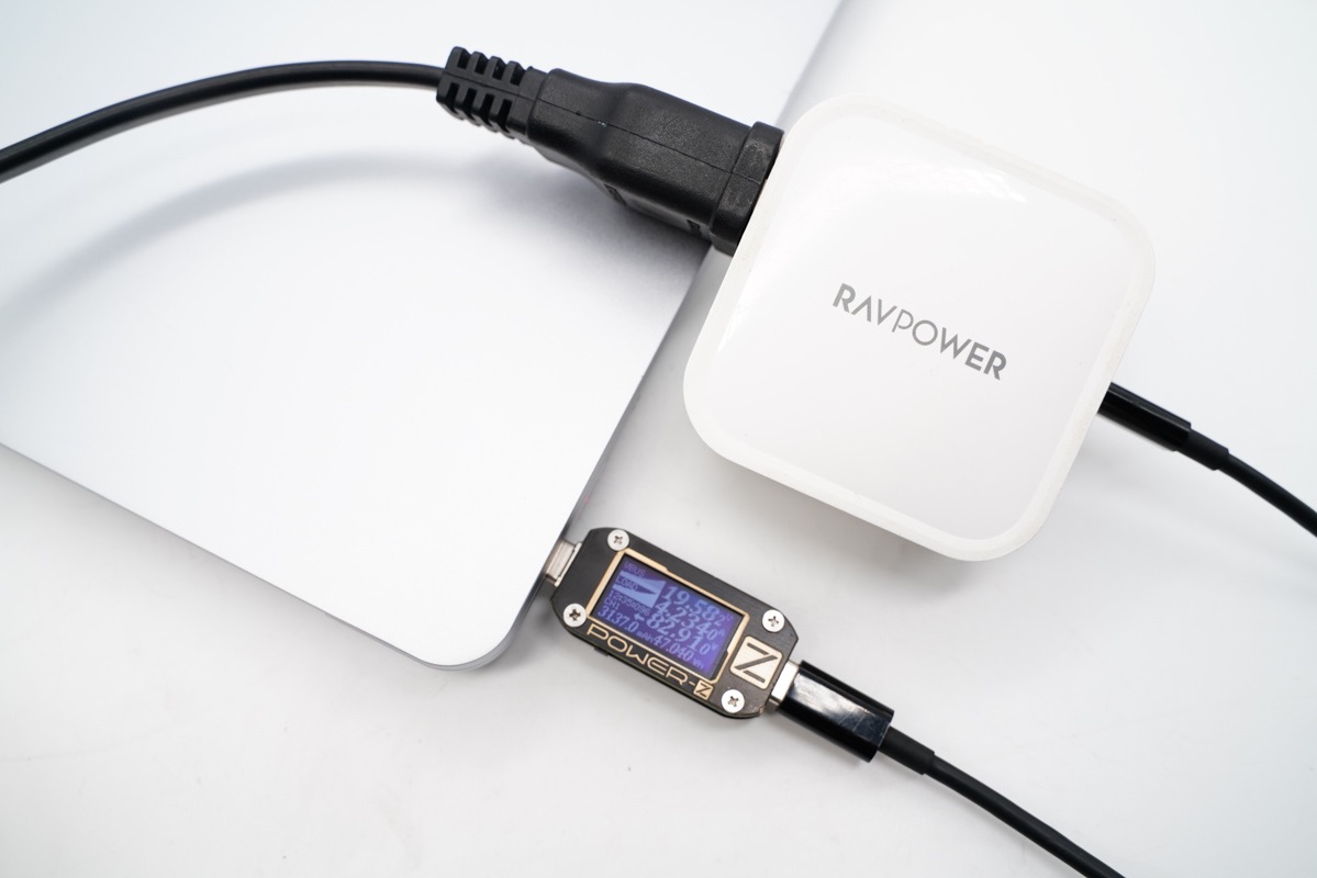

12、RAVpower泽宝90W充电器
这是RAVpower泽宝推出的一款大功率充电器,外观造型上颇具品牌特色,支持最高90W的输出功率。在笔电待机状态下使用充电器为其充电,功率为19.58V 4.23A 82.91W。
将屏幕点亮,使用RAVpower泽宝90W充电器为联想小新Pro16 2021充电,功率为19.58V 4.24A 83.10W,和待机状态下功率基本相同。
让笔电处于满载运行状态,此时再度观察充电器的输出功率为83.36W,和前面的两种状态相比没有变化。

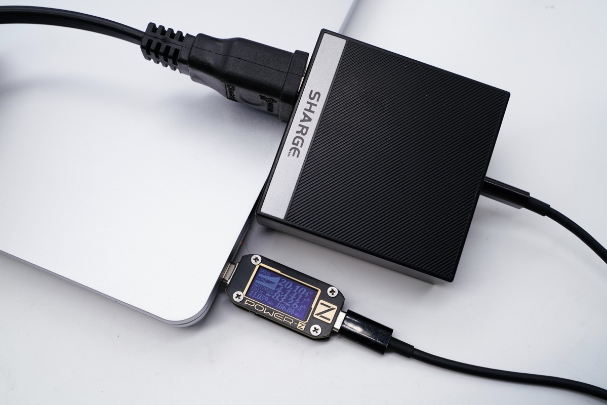

13、SHARGE闪极90W氮化镓充电器
这款是SHARGE闪极推出的大功率氮化镓充电器,它配备了2C1A共3个USB输出接口,支持最高90W的输出功率。使用充电器为待机状态下的笔电充电,功率为19.53V 4.23A 82.67W。
将屏幕点亮,使用SHARGE闪极90W氮化镓充电器为联想小新Pro16 2021充电,功率为19.52V 4.24A 82.84W,此时的功率和待机状态下相同。
将笔电处于满载运行状态,再度观测充电器的输出功率,此时的充电功率为83.15W,和前面两种状态下相同。

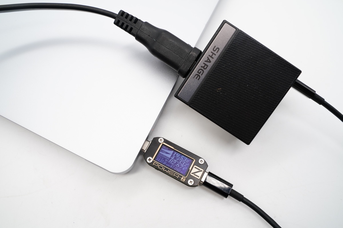

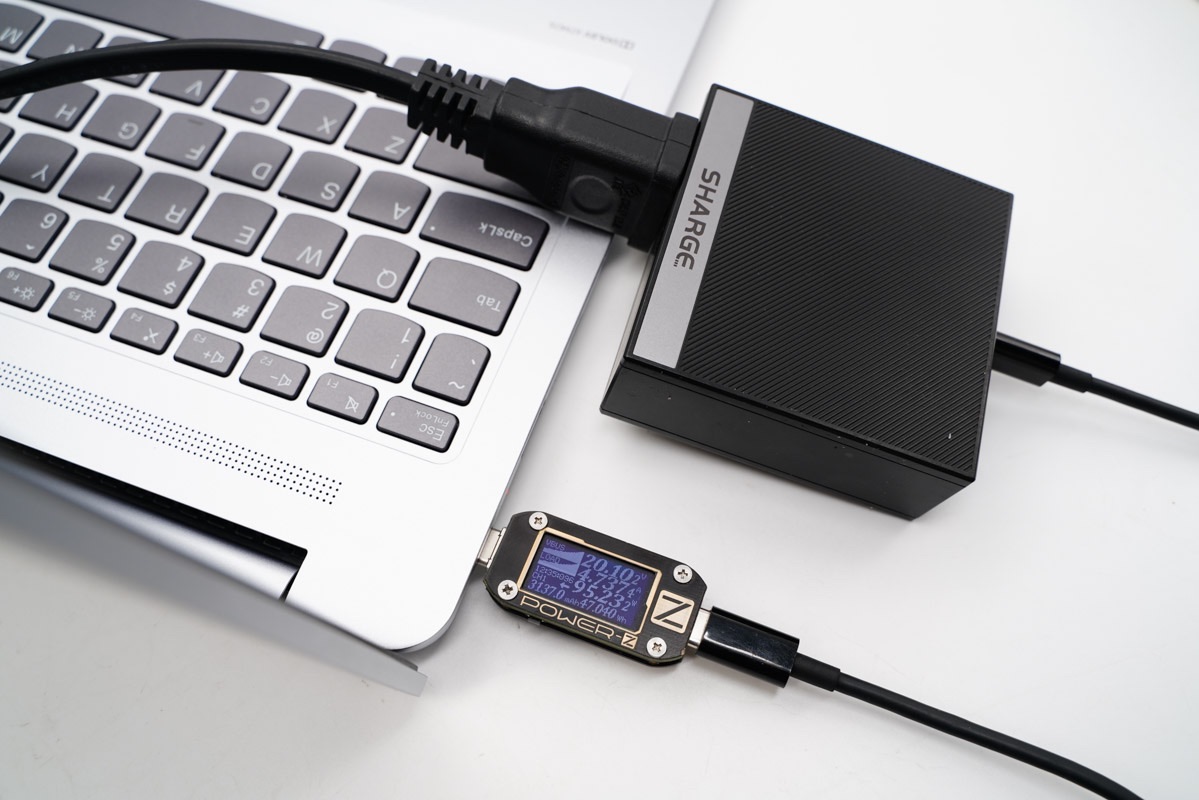

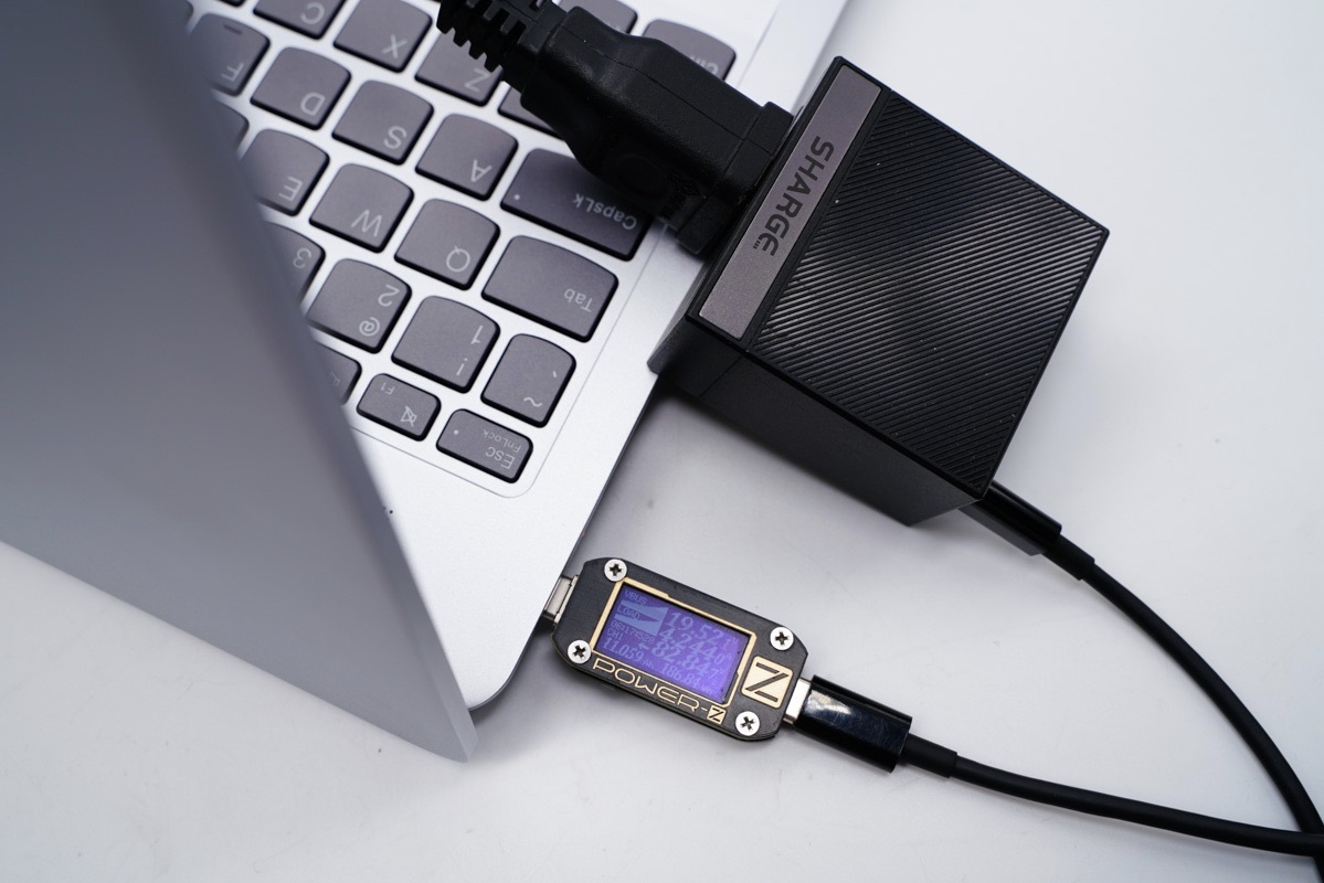

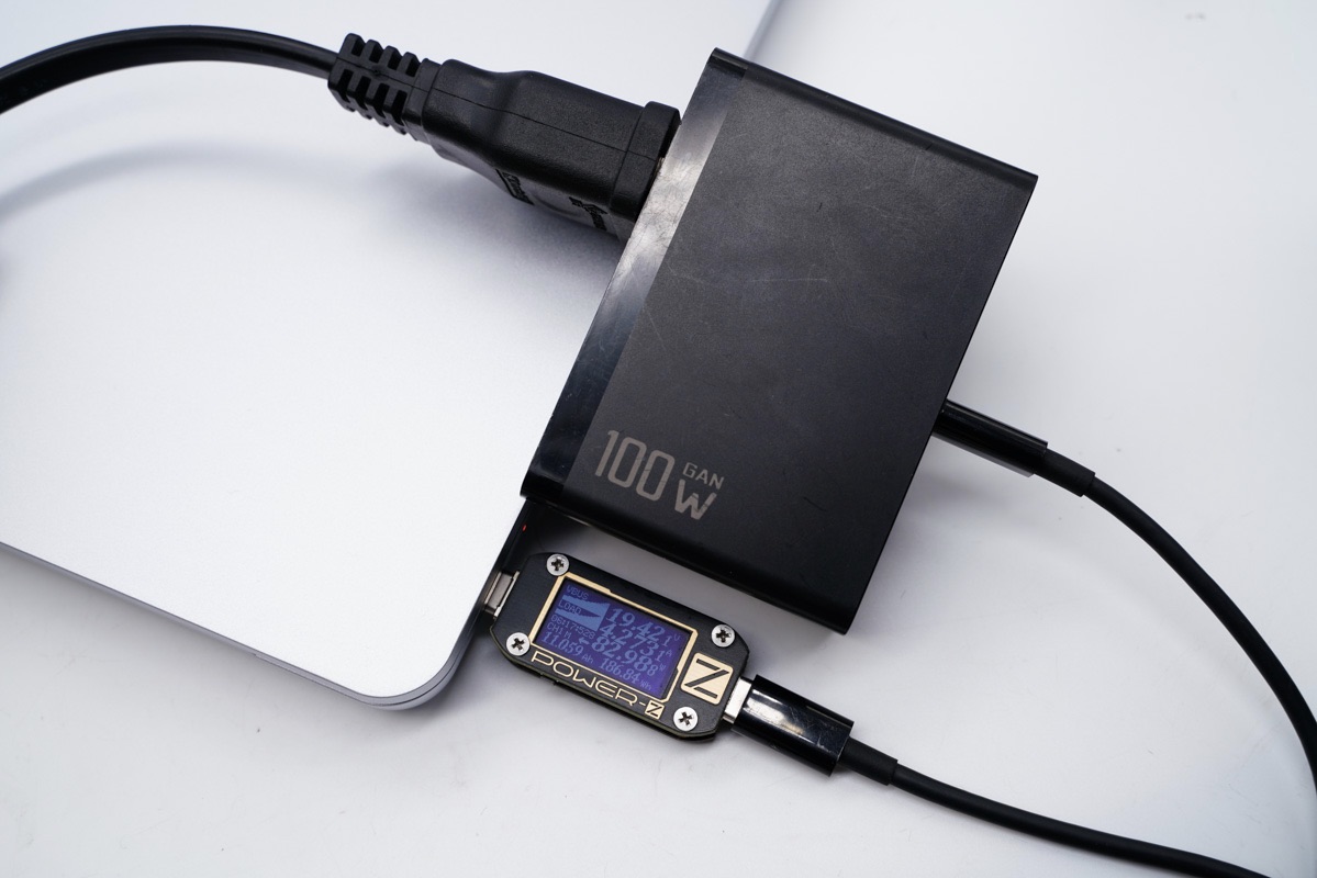

14、SHARGE闪极100W氮化镓充电器
和上面90W同步推出的还有一款支持100W输出功率的氮化镓充电器,它配备了3C1A共4个USB输出接口。使用SHARGE闪极100W氮化镓充电器为联想小新Pro16 2021充电,功率为20.10V 4.14A 83.26W。
将屏幕点亮,此时观测到充电器的输出功率为20.10V 4.73A 95.23W,相较于待机状态下功率有所提升。
让笔电处于满载运行状态,此时充电器的输出功率为94.77W,相较于屏幕点亮时的功率提升不大。

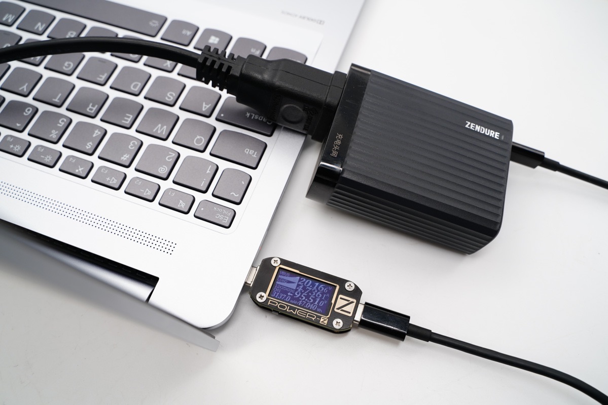

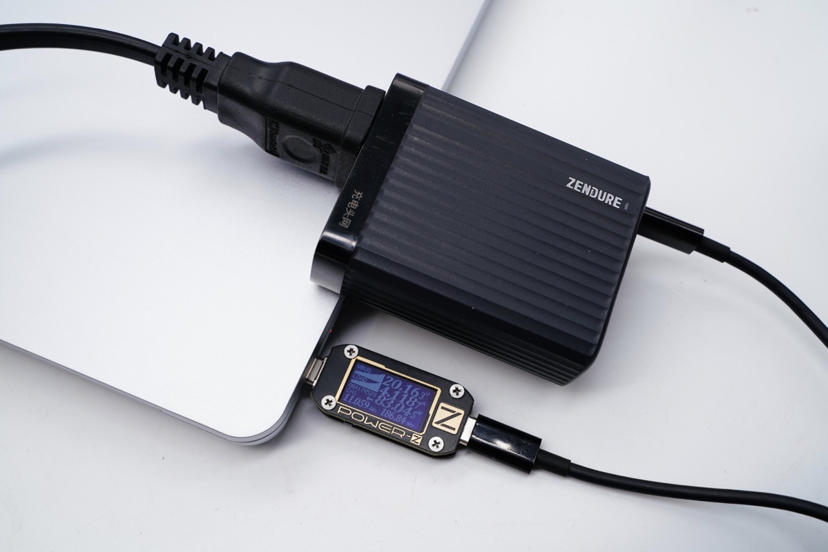

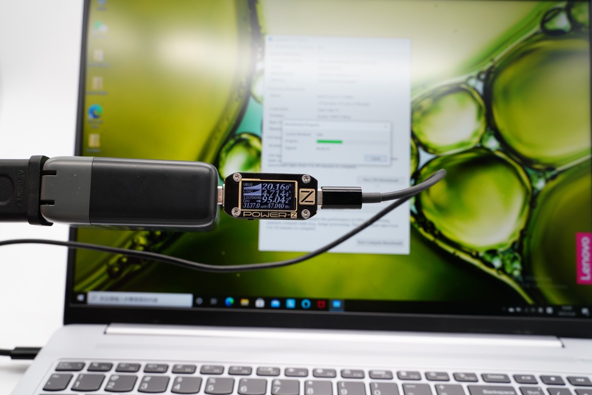

15、ZENDURE征拓100W氮化镓充电器
ZENDURE征拓S4是征拓最新推出的100W氮化镓充电器,它采用了经典的罗马柱造型设计,配备了3C1A共4个USB输出接口。使用ZENDURE征拓S4为联想小新Pro16 2021充电,功率为20.16V 4.11A 83.04W。
将电脑屏幕点亮,此时观测到充电器的输出功率为95.51W,相较于待机状态下的功率有所提升。
让笔电处于满载运行状态,此时充电器的输出功率为96.18W,和点亮屏幕时的功率相同。

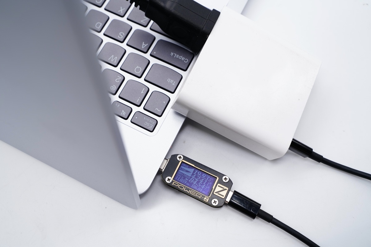

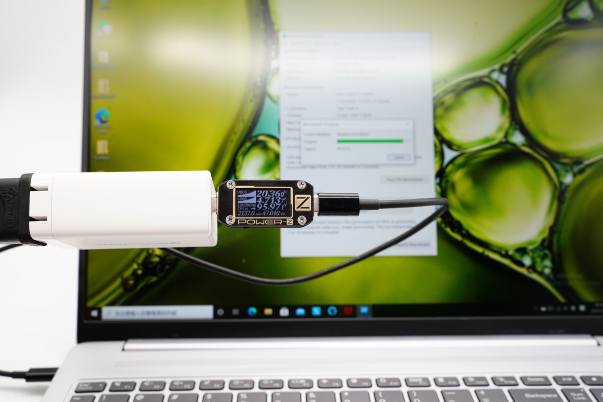

联想小新Pro16笔电相信大部分的用户都已经收到了,大家都在关注这款笔电的屏幕、性能等各方面的条件因素。不过作为充电头网的小编关注的自然是充电,此次联想小新Pro16配备了USB-C充电接口,并且标配PD充电器,只不过……PD充电器的样式依旧是旧款。

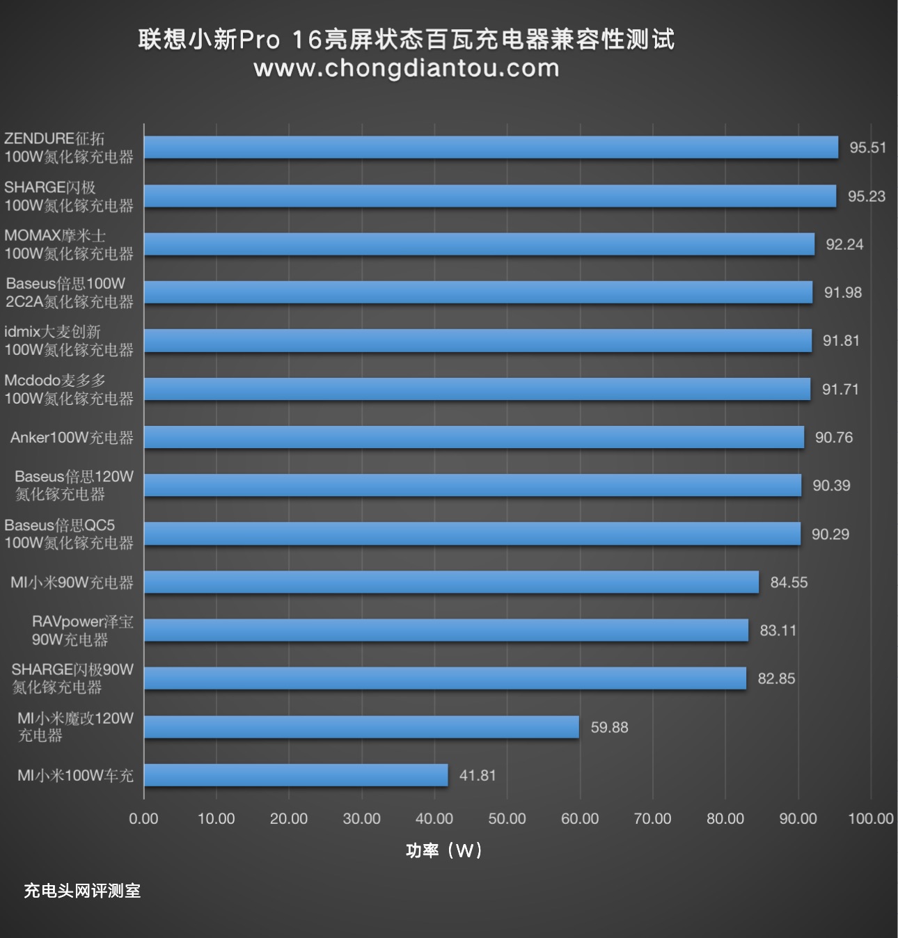

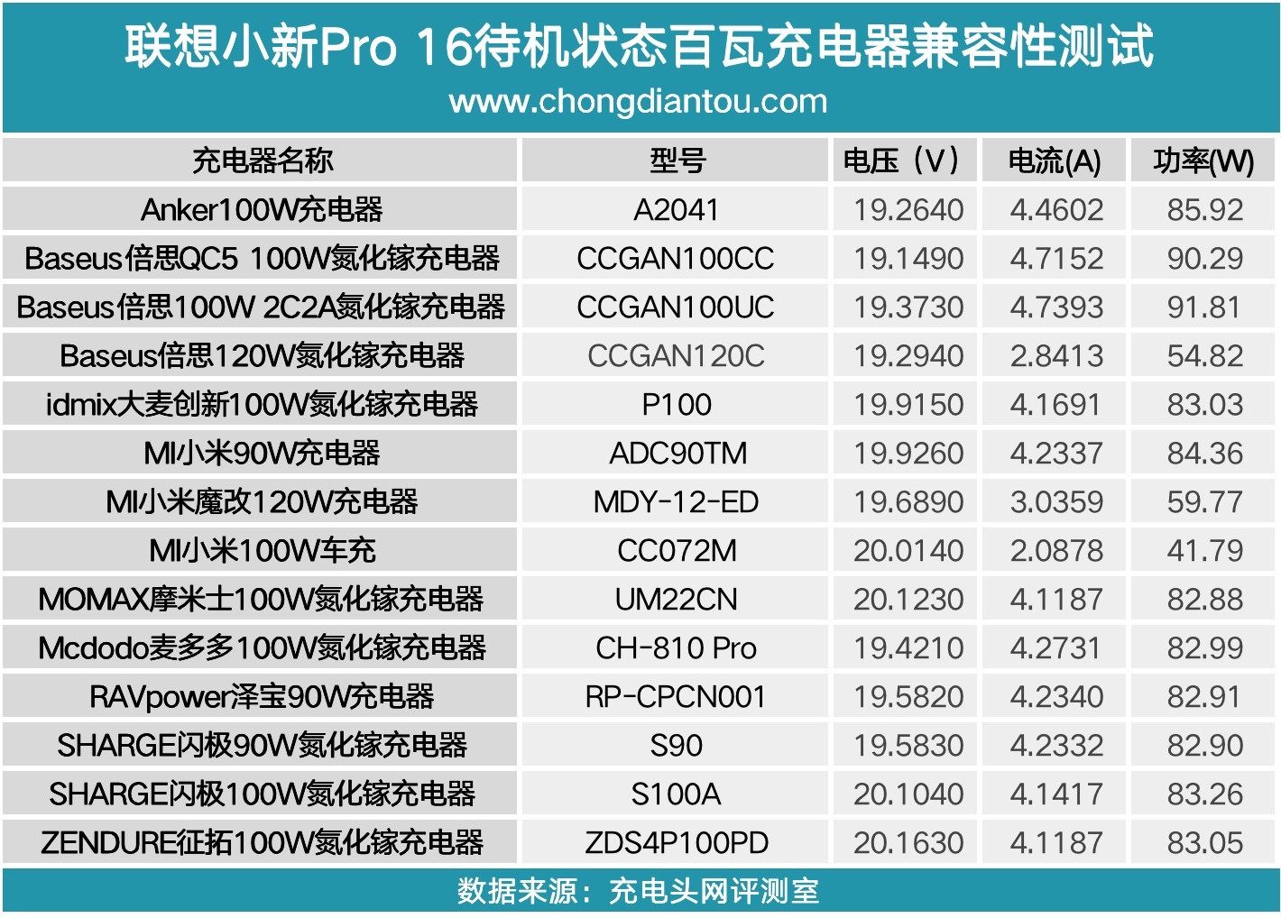

不过好在笔电自身支持PD快充协议,加上16寸的大屏幕自然是需要一个百瓦的充电器才可以满足它的需求。以上是小编挑选了近20款百瓦充电器以及热门的大功率产品为联想小新Pro16在充电方面做的兼容性测试。分别测试了笔电待机、亮屏以及满载运行三个状态下的功率。下面是小编汇总的测试数据。

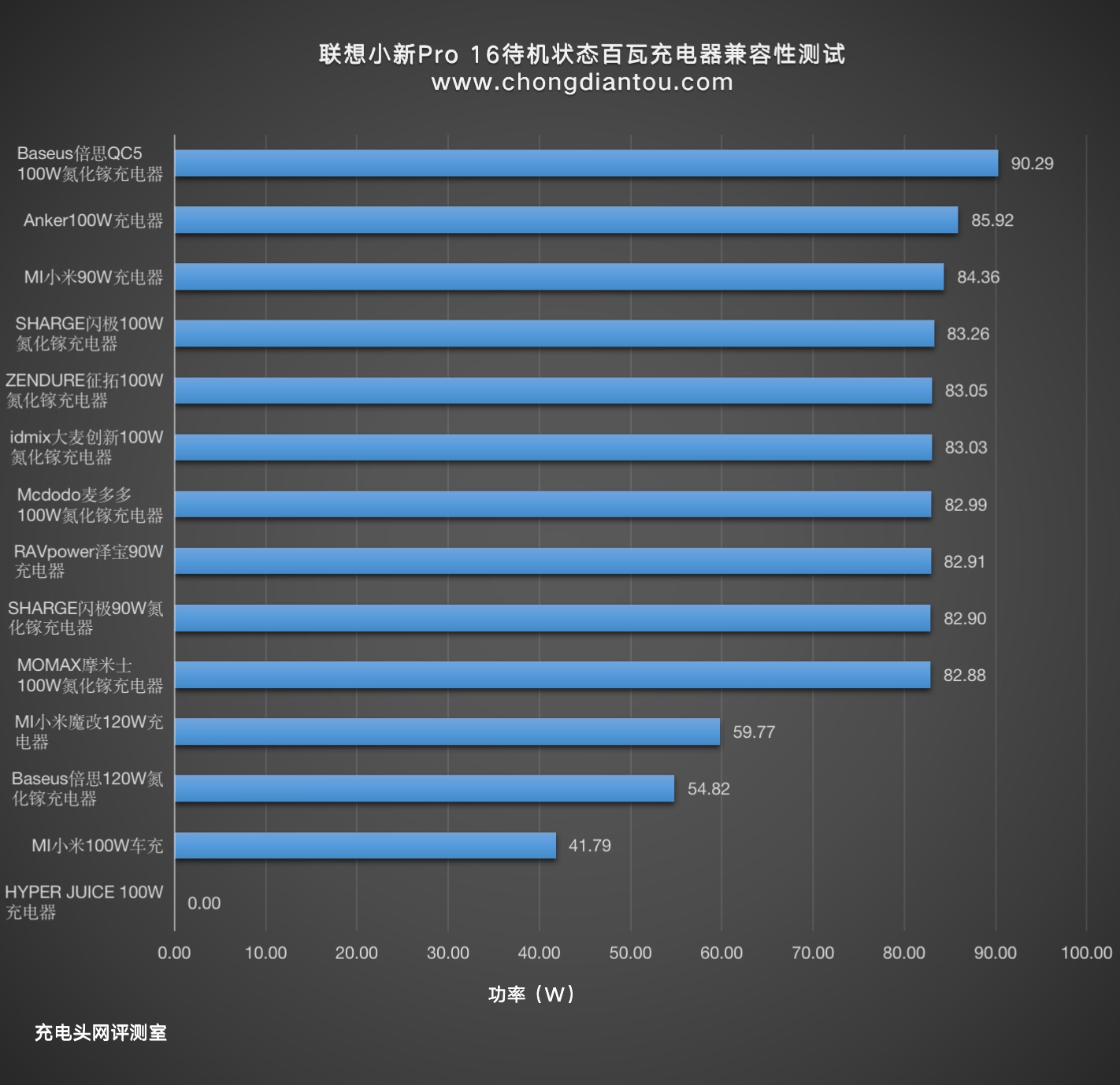

待机状态下,在实测中发现大部分的充电器均可以提供80W到90W+的快充功率,其中倍思120W氮化镓充电器未完全发挥充电器的性能,小米魔改120W快充套装支持最高65W PD输出,充电功率在59.77W,已达到满载状态。小米100W车充实测充电功率在41W左右。
整个柱状图中,参与测试的14款产品中有11款功率均在80W到90W+,小米120W魔改套装、倍思120W氮化镓充电器、小米100W车充排在后面。

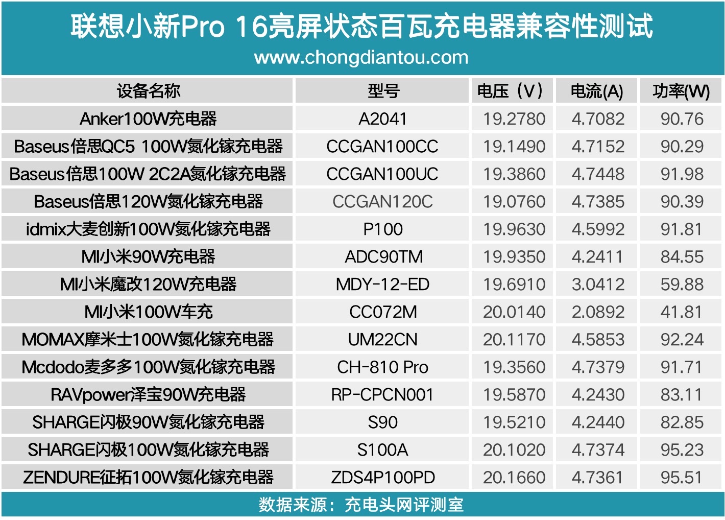

亮屏状态下的测试汇总,整体来看相较于待机状态下来说,亮屏状态下的功率有很多都达到了90W+,倍思120W氮化镓充电器功率提升明显,达到了90.39W。剩下其他充电设备的功率和待机状态下表现相差不大。
整个柱状图中大部分的充电器的充电均达到了80W+和90W+,小米120W魔改快充套装、小米100W车充排在后面。

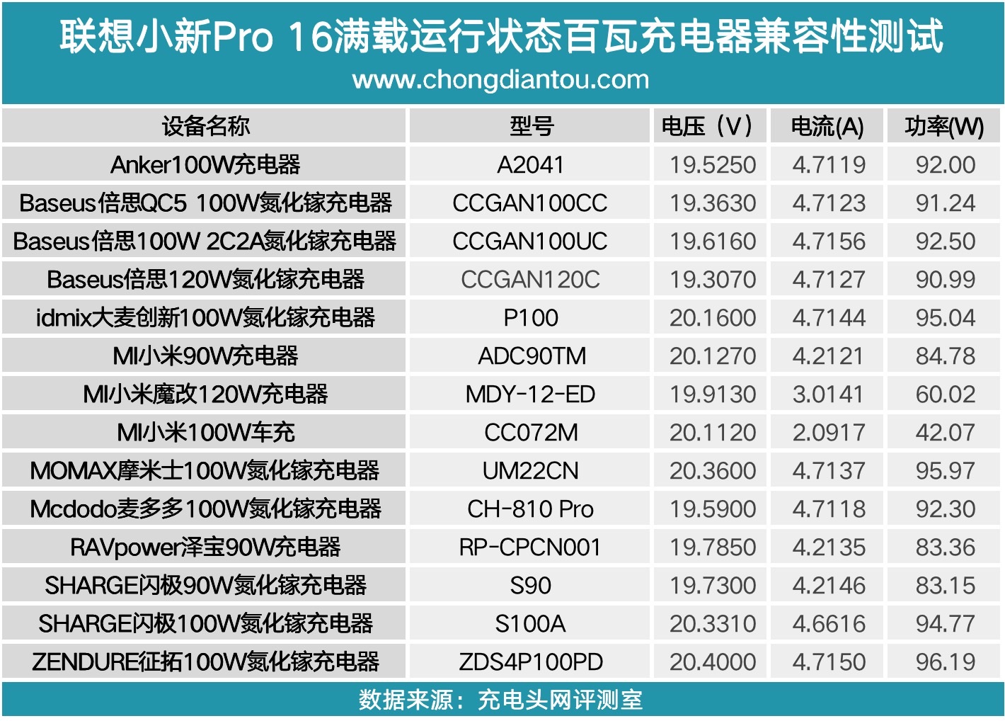

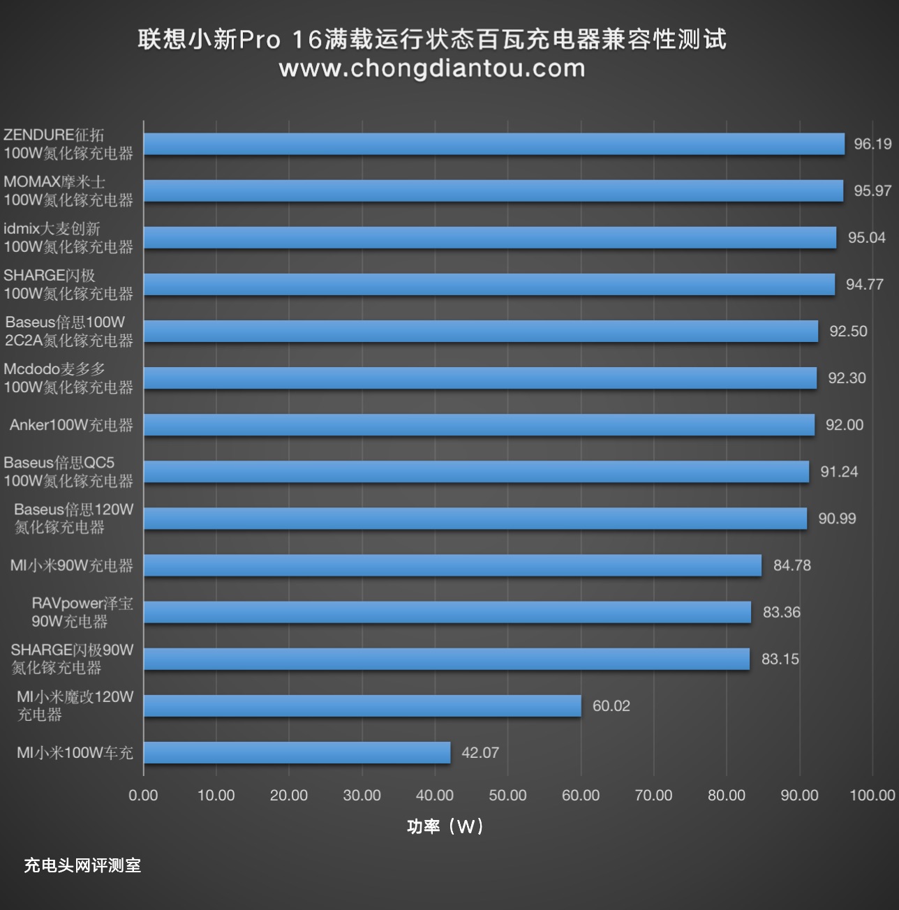

笔电在满载运行状态下的功率表现和亮屏状态下基本相同,整体差距不大。
整个柱状图中大部分充电器的输出功率均在80W+到90W+,小米120W魔改快充套装、小米100W车充依旧排在后面。
